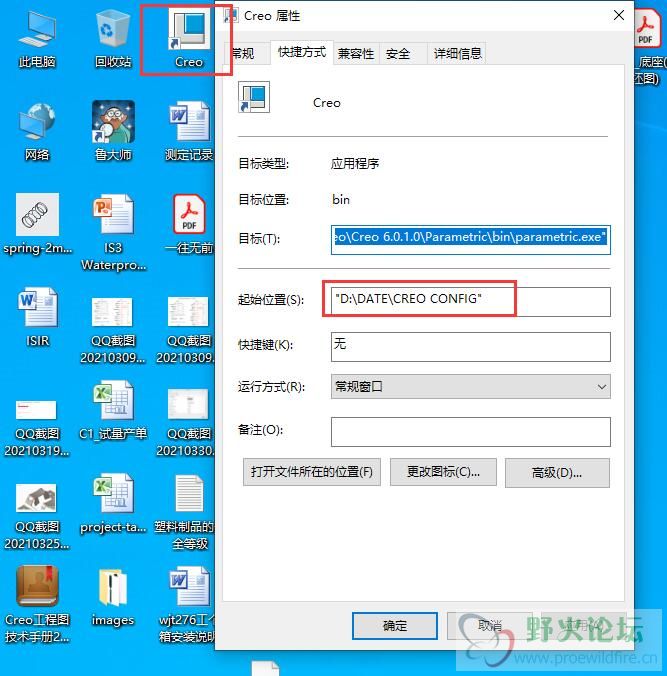

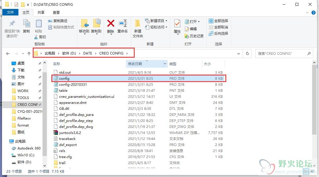

 楼主| 发表于 2021-4-5 10:10 | 显示全部楼层
野火 发表于 2021-4-1 21:47
3楼说错了,你再排查下 config.pro 要放在启动目录下,你设置的没生效。
如图所示.这个路径设置是不可能有问题的.因为我配置文件设置的其它功能是有效的,就这个没有,
比如,我设置了坐标系不显示,点不显示均有效。就这个轴无效,就想不明白.

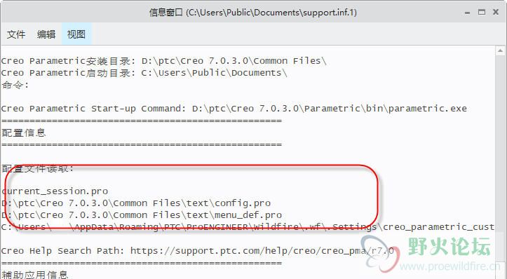

发表于 2021-4-6 21:50 | 显示全部楼层
文件,帮助,系统信息,看看
