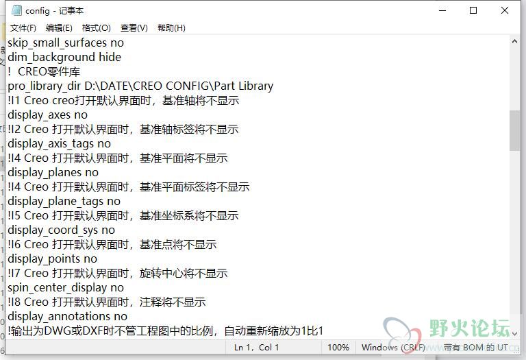

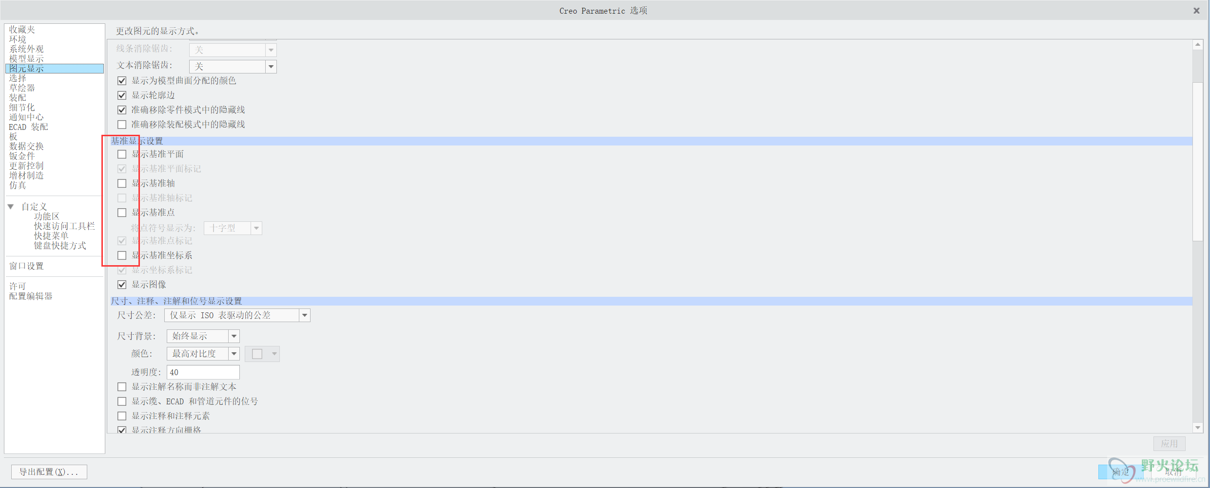

你好各位大佬,我的CREO明明设置了默认不显示轴,可是打开后为什么还会显示呢?
之前刚设置的一段时间内是没问题的,可是后来突然间这个设置就失效了,
基准面和基准点也是同时设置的却显示正常.
有没有人知道怎么弄啊?请指点一下小弟,感激不尽!
打开后默认状态
打开后默认状态
配置文件
配置文件

发表于 2021-3-21 10:28 | 显示全部楼层
在选项里面设置,然后保存到config

 楼主| 发表于 2021-3-24 12:45 | 显示全部楼层
qingfeng-nn 发表于 2021-3-21 10:28
在选项里面设置,然后保存到config
都没有勾选的

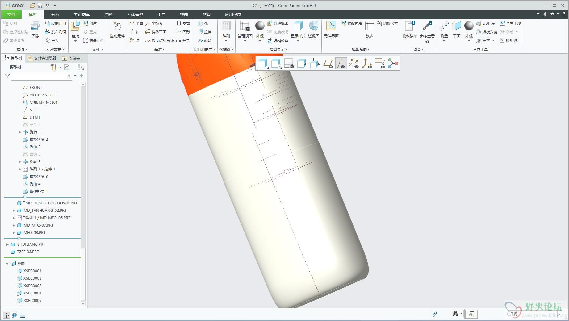

 楼主| 发表于 2021-4-1 12:26 | 显示全部楼层
野火 发表于 2021-3-21 16:31
注意看你那个 axes  和 axis
就是这样子的,
286
331
 楼主| 发表于 2021-4-1 12:27 | 显示全部楼层
qingfeng-nn 发表于 2021-3-24 18:41
不知道你的是什么版本的,我的是7.0的,是可以这么操作的。
6.0的,感觉像是BUG.尝试了很多方法都不行,不弄每次打开就有点不爽.

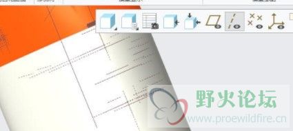

发表于 2021-4-1 13:37 | 显示全部楼层
明显轴显示就是打开的

3楼说错了,你再排查下 config.pro 要放在启动目录下,你设置的没生效。

 楼主| 发表于 2021-4-5 10:04 | 显示全部楼层
jazzine 发表于 2021-4-1 13:37
明显轴显示就是打开的
不是,这是我在配置文件中设置了轴不显示后,轴显示仍然打开的.
