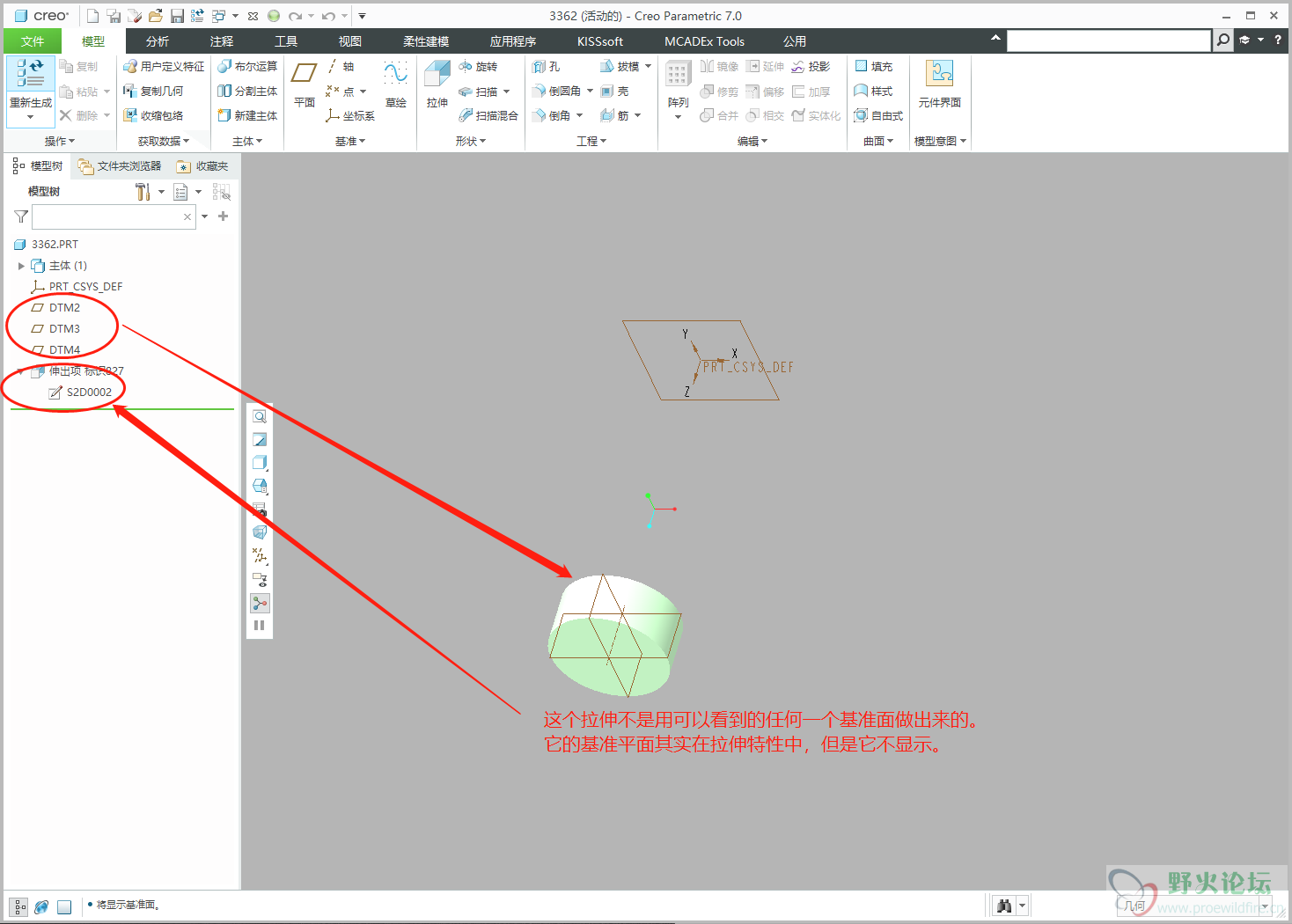

[分享] 关于隐藏的基准面

 楼主| 发表于 2021-3-22 11:30 | 显示全部楼层
zhouzhouag 发表于 2021-3-22 11:11
我知道你说的,是显示草绘的基准面。何必搞的这么麻烦呢?这个直接新建一个就可以了。
251
336
发表于 2021-3-22 11:51 | 显示全部楼层
导入外部模型比如stp就经常出现这种情况,我一般都是新建模型,然后插入共享文件自数据将stp导进去,就有基准面产生了。
62
101
发表于 2021-3-22 14:53 | 显示全部楼层
这是一个考古项目哈哈,很多2001画的图里面就有名字叫做“伸出项”的拉伸,我记得编辑定义会出来旧版界面的,不知道有没有记错
以前的人画图多别扭啊。。。
309
490
 楼主| 发表于 2021-3-22 15:28 | 显示全部楼层
StormBolt 发表于 2021-3-22 14:53
这是一个考古项目哈哈,很多2001画的图里面就有名字叫做“伸出项”的拉伸,我记得编辑定义会出来旧版界面的 ...
的确,以前是瀑布式菜单。操作有点繁琐。
