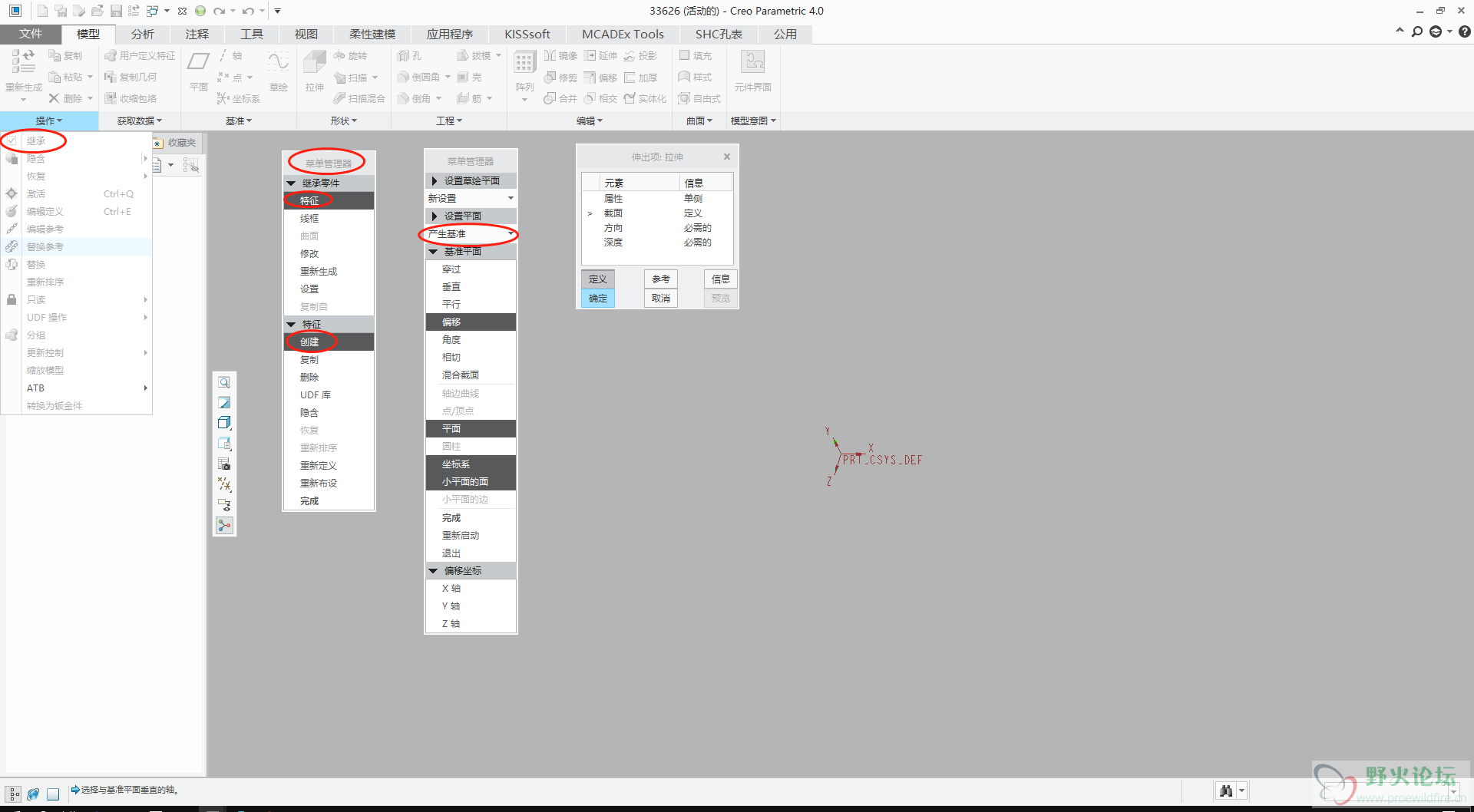

有时在打开旧图纸,或是下载别人的模型时,可能会遇到下面这种情况。

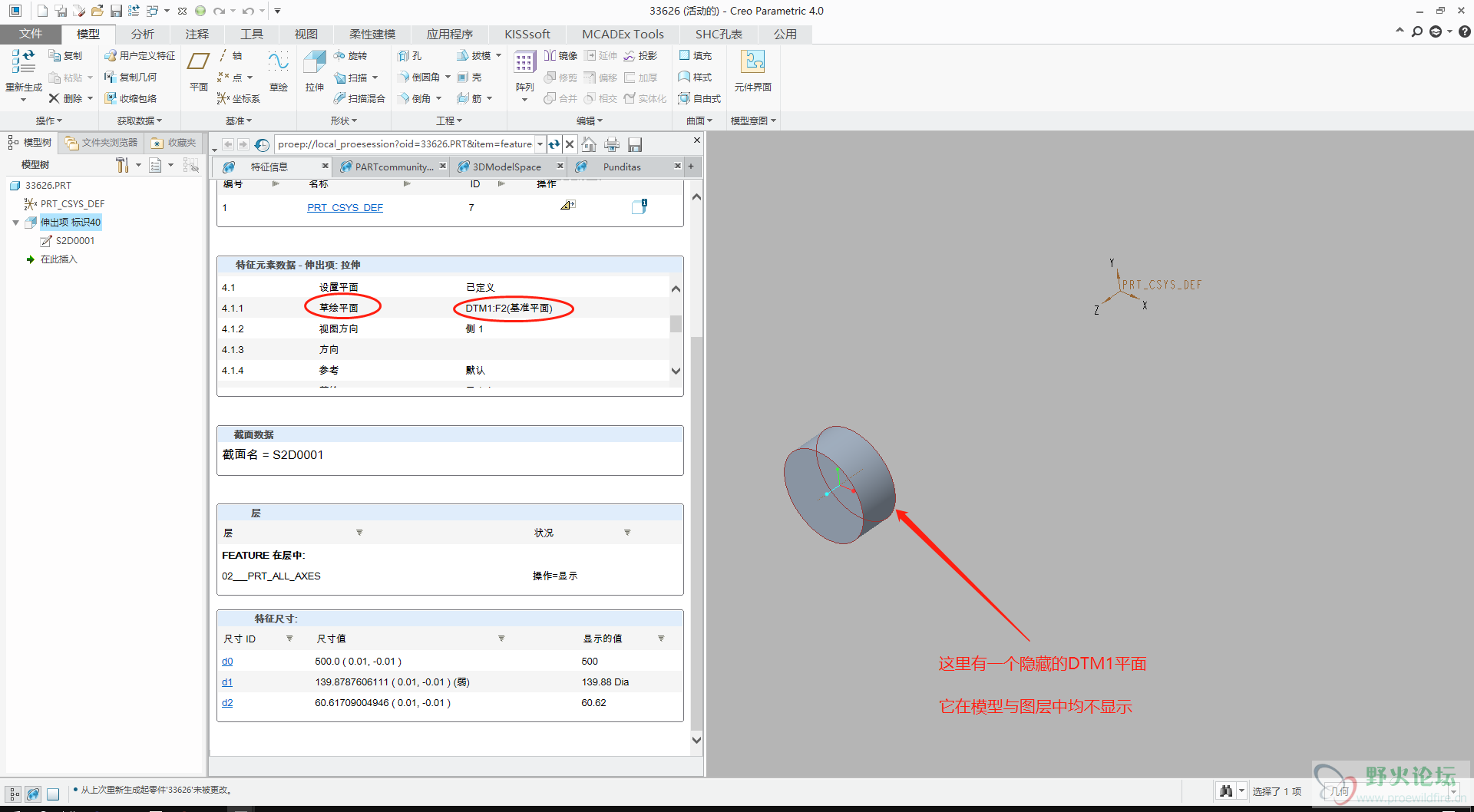

如下图所示,从模型树中只能看到一个座标系,好像没有基准平面的样子,然而这个拉伸图形又是怎么来的呢?其实它是有基准平面的,从特征信息中也可以看到有个DTM1的平面,但是这个平面不但在模型树中不显示,连层中也找不到它的踪迹。
原因很简单,它是用很早期版本的一种基准创建方法。在野火版中这个菜单管理器的玩意基本就被定义为旧功能了,现在的creo就更不用说了,但是我们依然可以使用这些功能。它就在继承模式中。在这个模式下创建拉伸或是其它特征的过程中“创建的基准面”(有点拗口),将不被显示出来。
这不是什么特别的功能,希望对还不知道的小伙伴们有所帮助。下次再下载到这种模型时请不要惊讶这是什么样的神仙操作。你只是下载了个旧版本建立的模型而已。

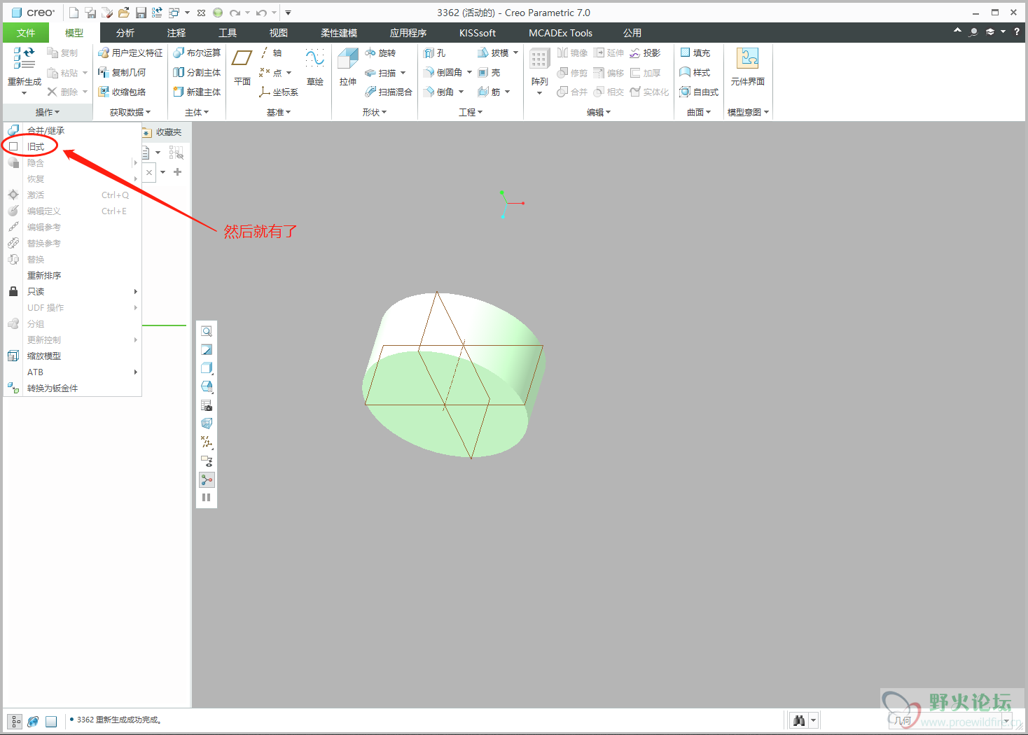

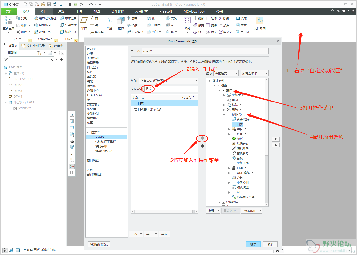

这翻译的。。。继承是想表达Legacy的意思吧,旧版特征才对
然后“继承”在7.0里面已经没有了,右上角命令搜索搜不到
然后“继承”在7.0里面已经没有了,右上角命 ...
7.0中翻译为旧式,以前还有翻译为“飞行模式”的呢
旧式也没看到啊,是不是还要改配置文件
309
490
 楼主| 发表于 2021-3-22 11:10 | 显示全部楼层
StormBolt 发表于 2021-3-22 11:01
旧式也没看到啊,是不是还要改配置文件
