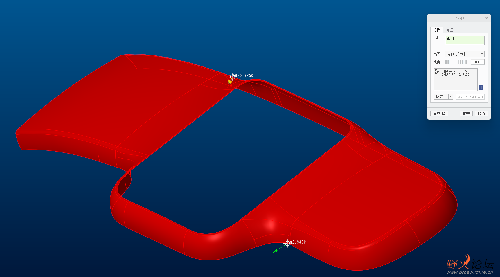

[求助] 我刚接触曲面较多的产品,曲面不能加厚

发表于 2022-5-31 14:35 | 显示全部楼层
可能你加厚的超出范围了,在分析选项卡下面---检查几何---半径

kffjpk 发表于 2021-3-20 10:44
楼主,你可以在做好曲面后做一个偏移厚度的检查工作,如果检测厚度不够,可以即时调整曲面;
方法如下图, ...
学到了 还有这个功能 赞
