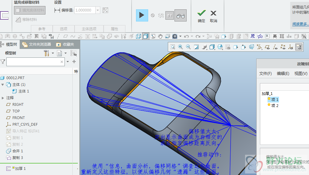

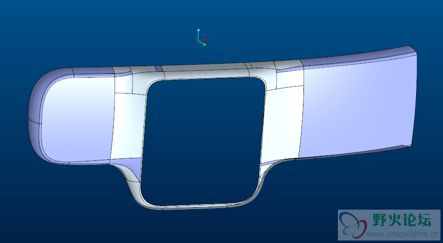

各位大佬,我刚接触曲面较多的产品,外观那边发过来一个三维,打开一看都傻眼了,全是面,求助!!

发表于 2021-3-19 17:40 | 显示全部楼层
有碎面或者曲面的半径较小导致加厚不了

发表于 2021-3-19 19:59 | 显示全部楼层
可以加厚,你修复一下曲面就可以了!
方法一,复制面,大面和小面,合并-加厚
方法二,IDD模式选中模型树直接合并,完成IDD。加厚

 楼主| 发表于 2021-3-20 08:39 | 显示全部楼层
zhouzhouag 发表于 2021-3-19 19:59
可以加厚,你修复一下曲面就可以了!
方法一,复制面,大面和小面,合并-加厚
方法二,IDD模式选中模型树 ...
大神,我想要的是向内加厚。。还是不行

发表于 2021-3-20 09:22 | 显示全部楼层
你的曲面不支持向内加厚,原因如下
一、加厚0.8时,这个2面要单独处理才可以
二、加厚1.0时,太多面要处理

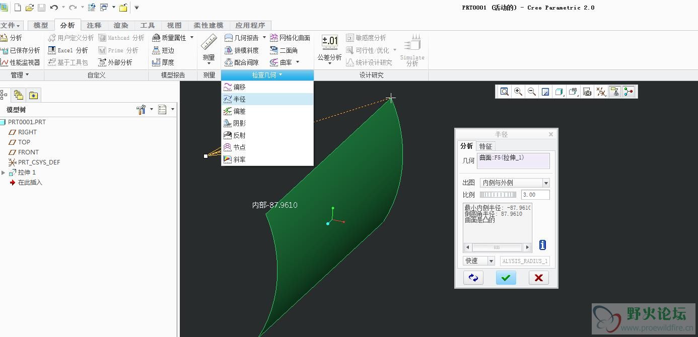

发表于 2021-3-20 10:44 | 显示全部楼层
楼主,你可以在做好曲面后做一个偏移厚度的检查工作,如果检测厚度不够,可以即时调整曲面;
方法如下图,
135

发表于 2021-6-2 19:54 | 显示全部楼层
直接中间补个面,然后拉实体用面切掉之后,抽壳

发表于 2021-12-27 10:20 | 显示全部楼层
可以根据ID外观改一下曲面,改到你需要的厚度  目前只能内侧加厚0.6左右

发表于 2021-12-27 15:23 | 显示全部楼层
楼主还需要  改善一些面的质量,这样反向加厚 ,厚度数值达到更高值
