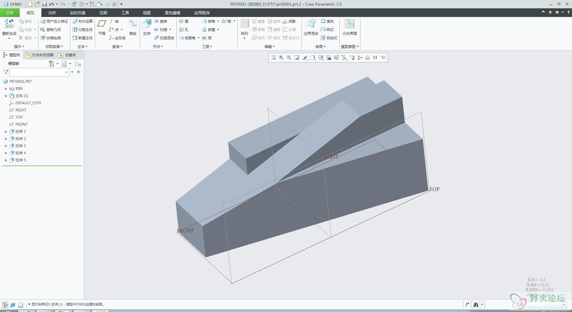

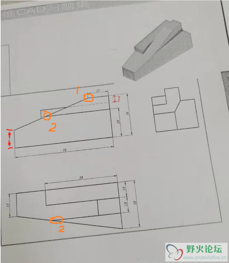

[求助] 看看这个图是不是缺个尺寸?

 楼主| 发表于 2021-3-20 11:57 | 显示全部楼层
这个尺寸真不必须,通过点1和点2可以确定斜面的斜度,这个尺寸就确定了

发表于 2021-3-20 13:56 | 显示全部楼层
画了下,确实是漏标了那个尺寸
不过看比例,应该是5,   30-20=10,看比例是一半,但既然是练习题,确实要有个数值,

发表于 2021-3-22 14:01 | 显示全部楼层
sdyantaidj 发表于 2021-3-19 17:19
那个尺寸不需要,通过约束能画出来。
就上面那个台,我是自己定了个高度尺寸才画出来。否则画不出
懂了,你点的那个尺寸确实就是缺少的尺寸。这么看这题确实有点搞,有那种为了难而难的意思。按理应该只会多标不会少标的,不然设计意图不明确。就这题估计把自己绕进去了以为已经标完了。
