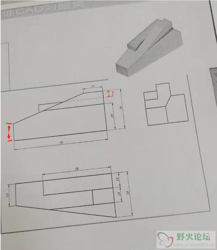

大家看看这个图是不是缺个尺寸,比如图中红色问题处。(不知图的分辨率能不能看清)

不止上面的边,平台底面高度也需要标,两边不是齐的。

理论上这种图要加视图或者搞截面图。

以我10年的视图功力,居然看你这玩意看的脑壳疼。

你是不是还有一部分没截进来啊,感觉看的很迷糊啊

截的图肯定是全的
那个尺寸不需要,通过约束能画出来。
就上面那个台,我是自己定了个高度尺寸才画出来。否则画不出

三维CAD习题集?这是谁写的书啊,真烂啊,左视图一个尺寸都没,尺寸标的也古怪。

这个尺寸得有
