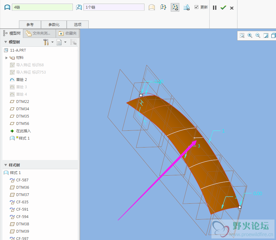

[已解决] 边界混合的时候,一条边垂直约束不了
 楼主| 发表于 2021-3-18 10:47 | 显示全部楼层
可是我进造型做面的时候,线已经全部法相约束了

发表于 2021-3-18 10:59 | 显示全部楼层
看看前后就没有90度了,那是因为你这里是自动生成的,或者你在前后补两条垂直线试试

发表于 2021-3-18 11:00 | 显示全部楼层
复制逼近一下,有条边不相交

发表于 2021-3-18 11:07 | 显示全部楼层
就是样式1的曲面出了问题哦,你作的是沿曲线截面,无法设定法向于中间基准面,两头补个曲线,边上再连一条曲线形成四边面就可以设定法现于中间基准面,后面的边界面就没问题了.

 楼主| 发表于 2021-3-18 14:52 | 显示全部楼层
iskgjj 发表于 2021-3-18 11:07
就是样式1的曲面出了问题哦,你作的是沿曲线截面,无法设定法向于中间基准面,两头补个曲线,边上再连一条曲线 ...
老师是不是这样操作?可能更你讲的做法有点不同,还是失败了

发表于 2021-3-18 15:57 | 显示全部楼层
链接:https://pan.baidu.com/s/1dziucVx0n ...
样式1里面 CF-674/CF-677没有定义法向于中间基准面,修正过来后再重新编辑曲面SF682就可以定义曲面法向于中间基准面了,你线都没法向,做面的时候是不会有法向选项(之前箭头所指)的

发表于 2021-3-18 16:00 | 显示全部楼层
还有草绘5的样条曲线也没有定义90度,那投影出来的线当然也不是法向于中间基准面,把这两个改了就会成功了
 楼主| 发表于 2021-3-18 17:18 | 显示全部楼层
谢谢老师指导我做出来啦,感谢感谢感谢
