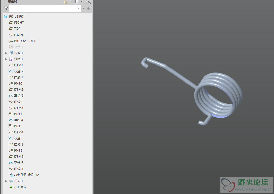

[求助] 为什么螺旋扫描合并端失败

把草绘曲线 复制,逼近一下,然后用复制的曲线扫描试试。
曲线全部选择。

试了好几次只能自由端不能合并端,自由端又出现缝隙
倒角,直线拐角容易扫不出来
