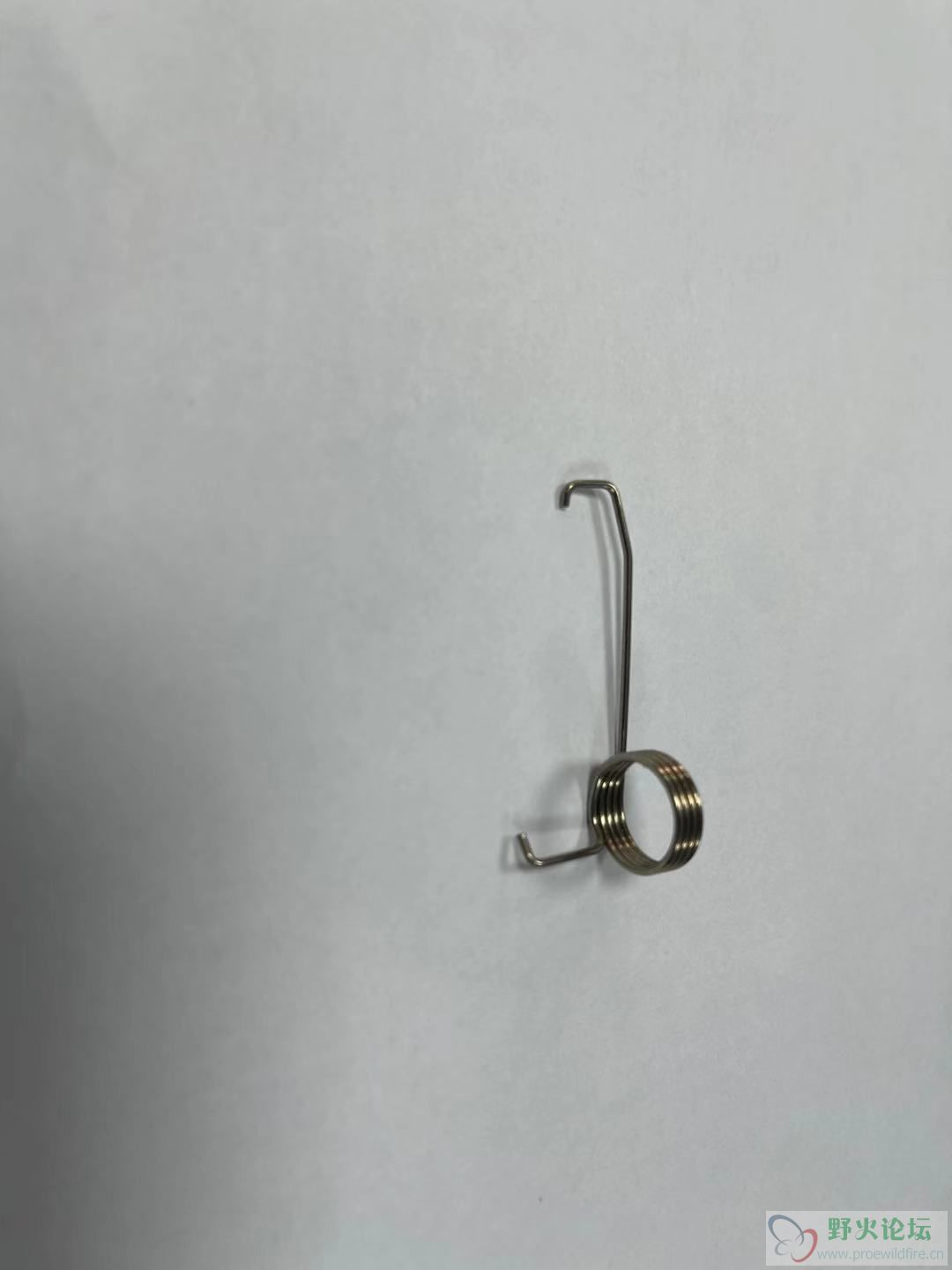

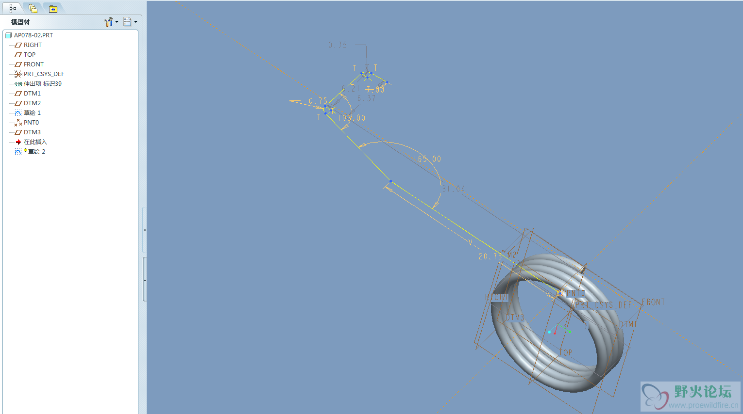

新手刚摸到门口,失败了好几次有具体画法么还是操作的问题,上了零件和草绘

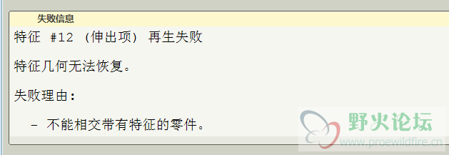

 楼主| 发表于 2021-3-17 11:15 | 显示全部楼层
试了好几次只能自由端不能合并端,自由端又出现缝隙

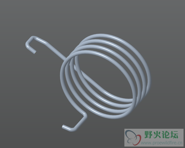

发表于 2021-3-17 12:35 | 显示全部楼层
慢慢做,做了半个小时

发表于 2021-3-17 12:44 | 显示全部楼层
重新传了近似一点的图

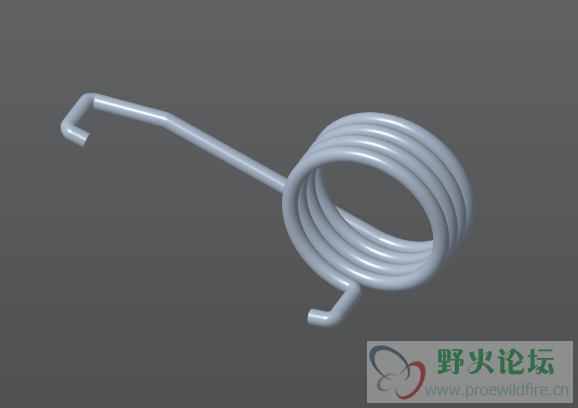

发表于 2021-3-17 16:05 | 显示全部楼层
尝试了一下,不知道对不对

发表于 2021-3-17 16:58 | 显示全部楼层
应该是没相切吧,先完成曲线再一次扫描搞定
