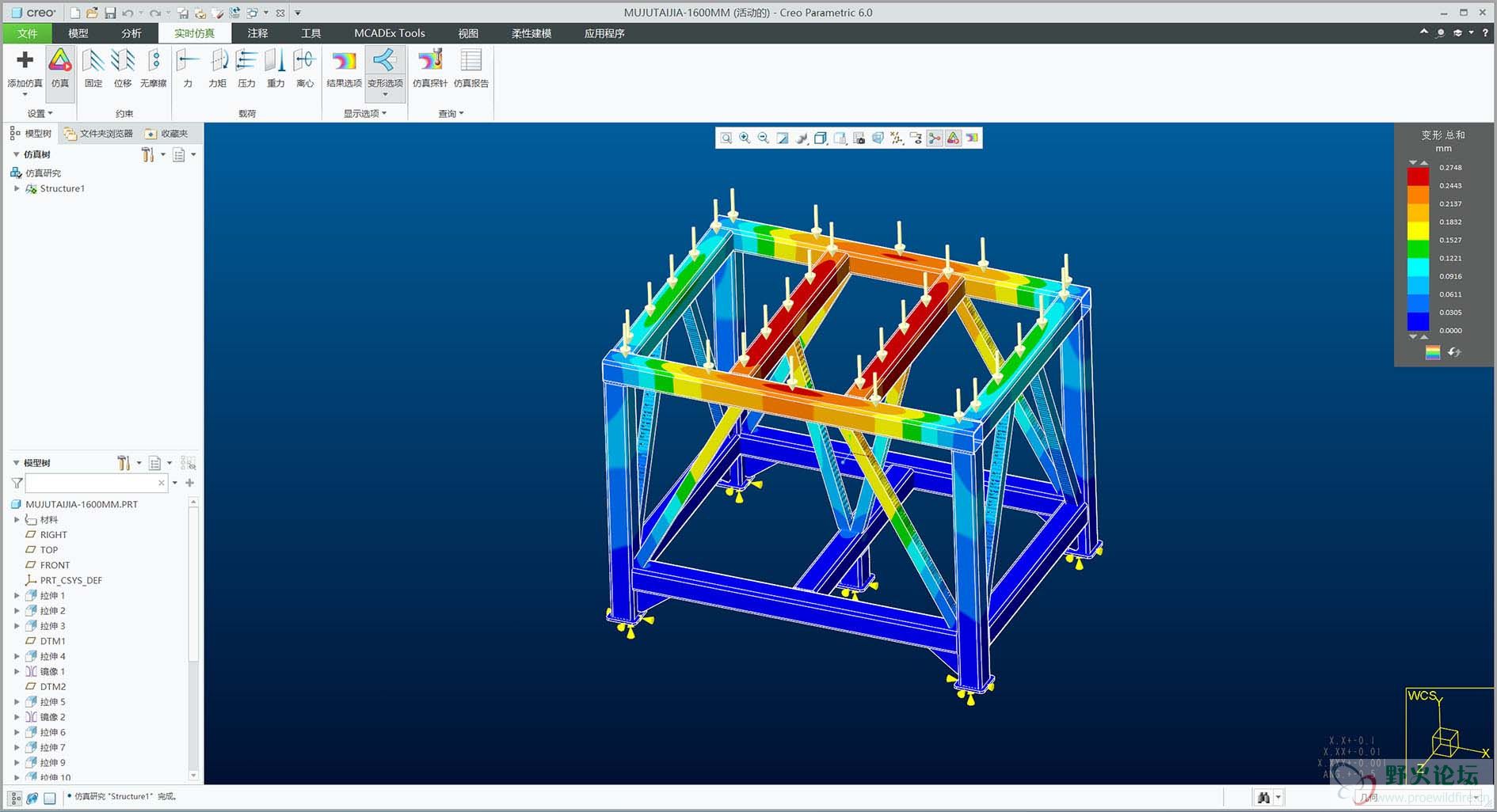

 楼主| 发表于 2021-3-15 14:25 | 显示全部楼层
lorencxu 发表于 2021-3-15 11:48
1.尺寸大概按照画的图(不精确),截面“回形”正方。----懒  仅供参考
2.理想梁分析,18吨,正上 ...
谢谢了

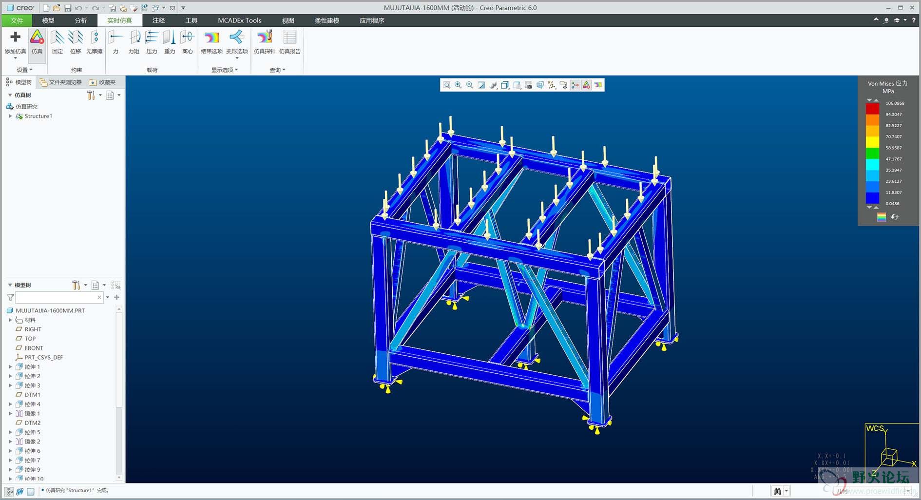

发表于 2021-3-15 20:24 | 显示全部楼层
用实时仿真做的,力的大小参照楼上。实时仿真基本不会碰到网格划分报错的情况,前提是有块好的N卡
56
