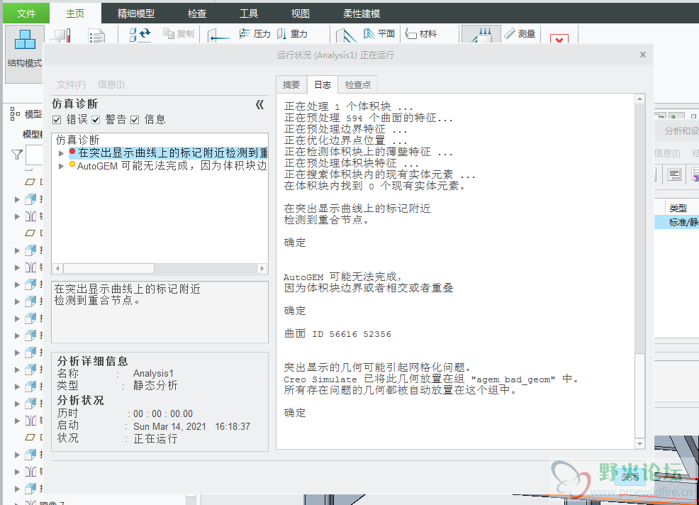

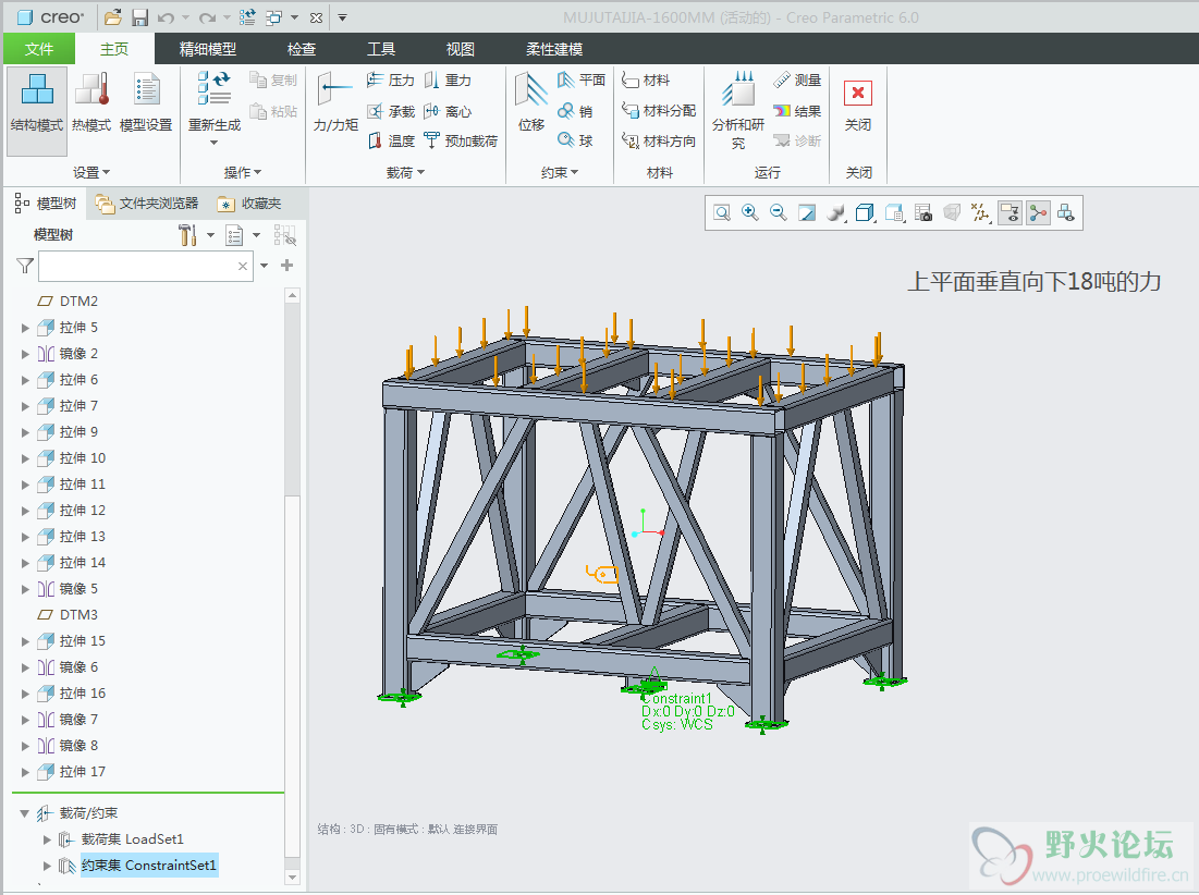

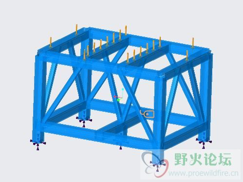

我做了一个放模具的台架,做受力分析的时候,参数都设好了,到开始运行的时候显示图形错误,大家帮我看看是什么原因,我把源文件发给大家。creo6.0画的

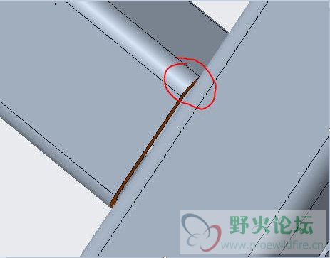

发表于 2021-3-14 20:32 | 显示全部楼层
过渡太锐利,大概是这种方式,无法划分完整单元格
只学了,半桶水
好的,我修改试试,谢谢

发表于 2021-3-15 08:16 | 显示全部楼层
这个是型材架,拿骨架分析啊,哪有型材架用实体来分析的

发表于 2021-3-15 11:46 | 显示全部楼层
用梁单元,又快又简单,你只要草绘就可以做了,截面模量可查到.

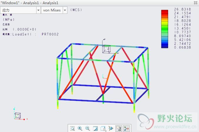

发表于 2021-3-15 11:48 | 显示全部楼层
Training.rar (312.8 KB, 下载次数: 6, 售价: 1 金钱)
1.尺寸大概按照画的图(不精确),截面“回形”正方。----懒  仅供参考
2.理想梁分析,18吨,正上方均匀分布,最大应力大概30Mpa。偏置一半均匀分布,大概最大应力70 mpa
3.实物拼接,用周围焊的话,应该没问题。
