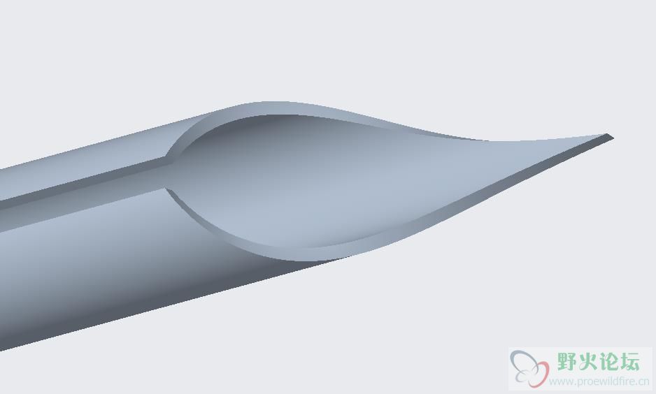

[求助] 空心圆柱上沿曲线切除怎么画,求助各位大佬

感觉三楼画的应该是对的,我这个应该是扫描的轨迹和截面还有点出入。一般曲面上的线我都是投影画的,你可以想一下怎么投影到自己想要的效果,然后一步扫描就好了。

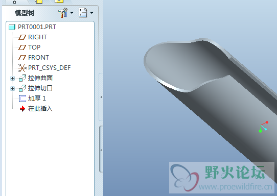

发表于 2021-3-12 08:45 | 显示全部楼层
是楼主没表述清楚,还是我理解错误?
拉伸主体曲面,再用曲面切除,最后加厚。
难道没达到要求?

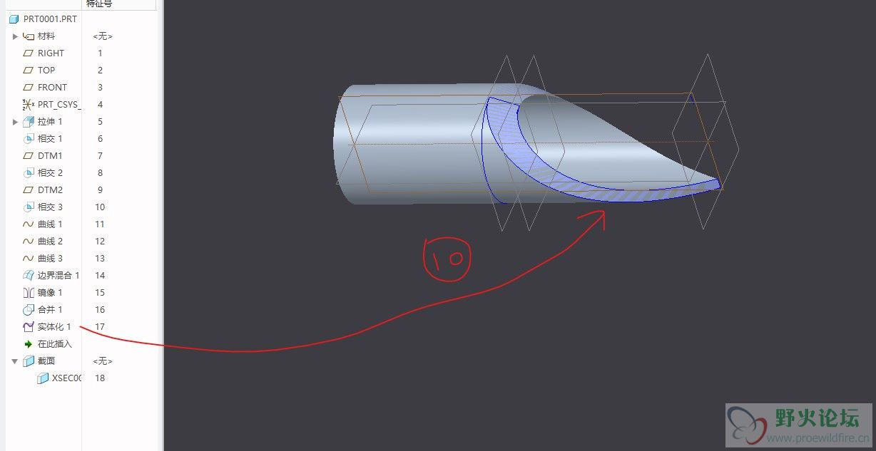

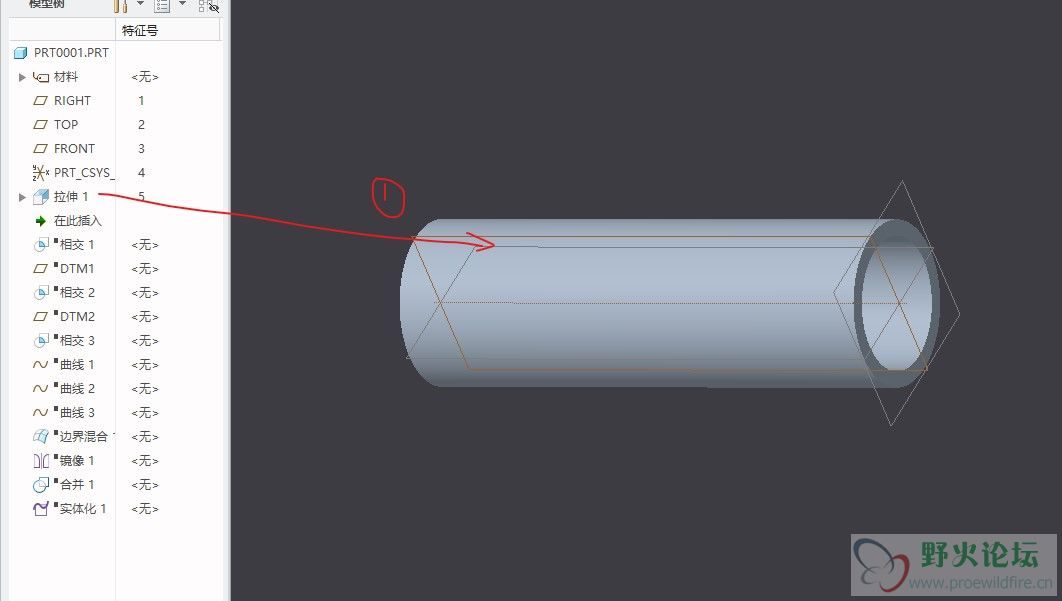

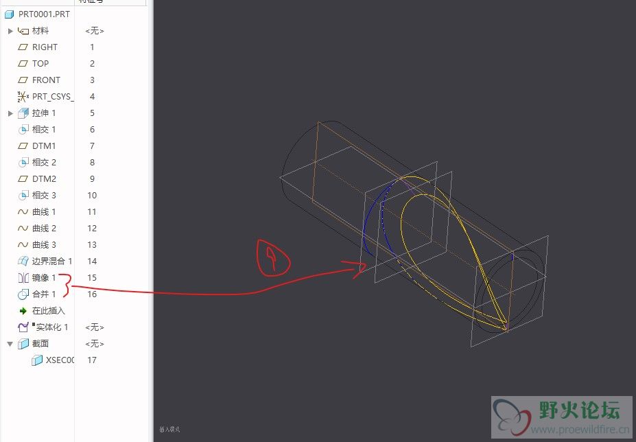

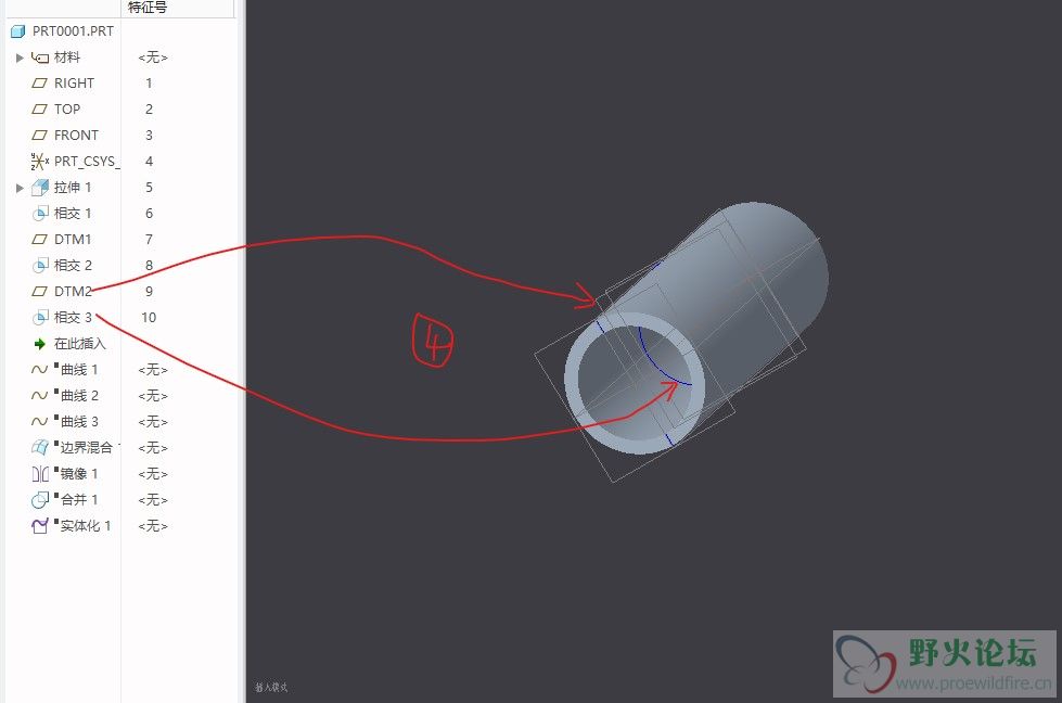

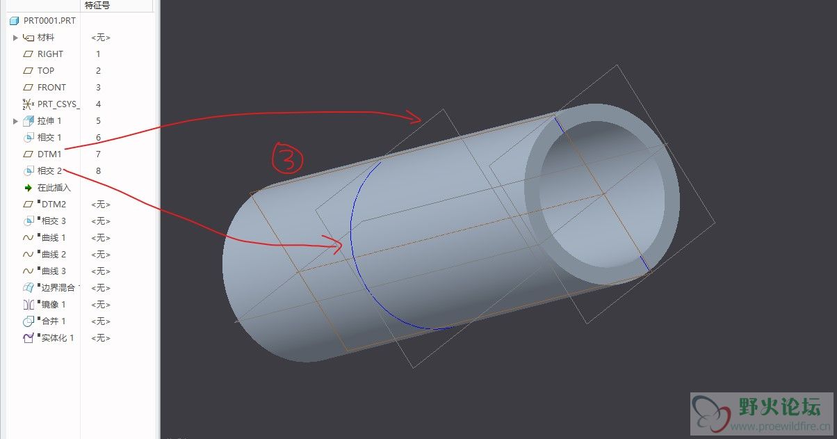

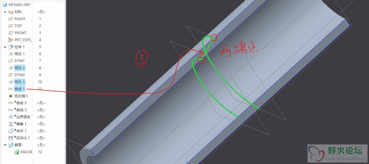

1019
172
1695
希望之星勋章热心助人勋章优秀会员勋章

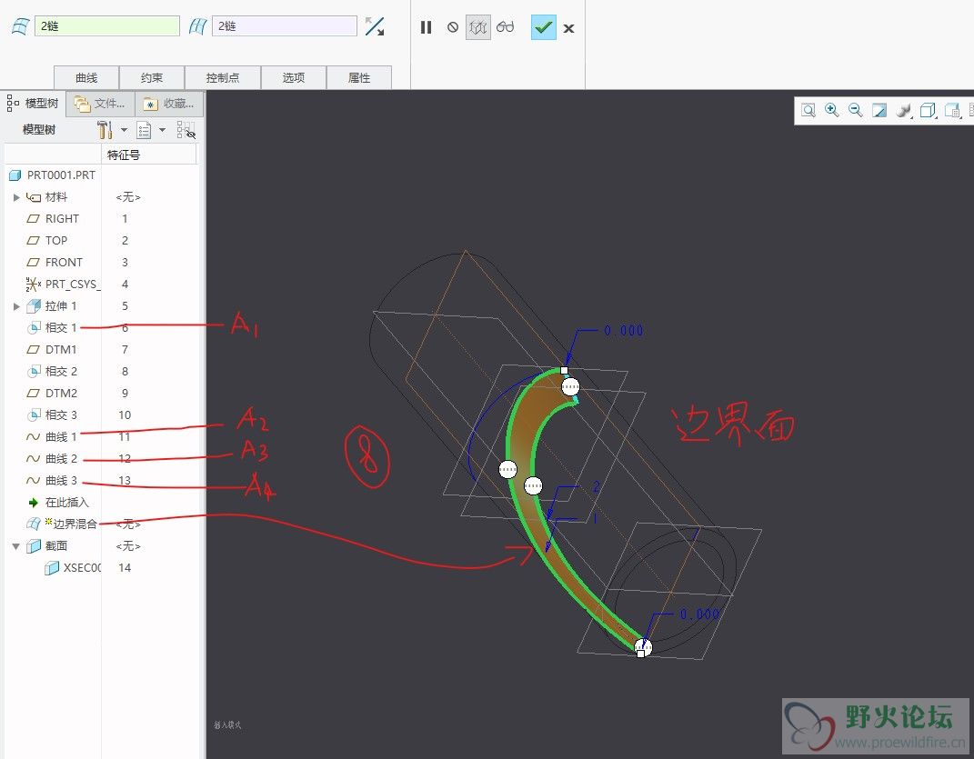

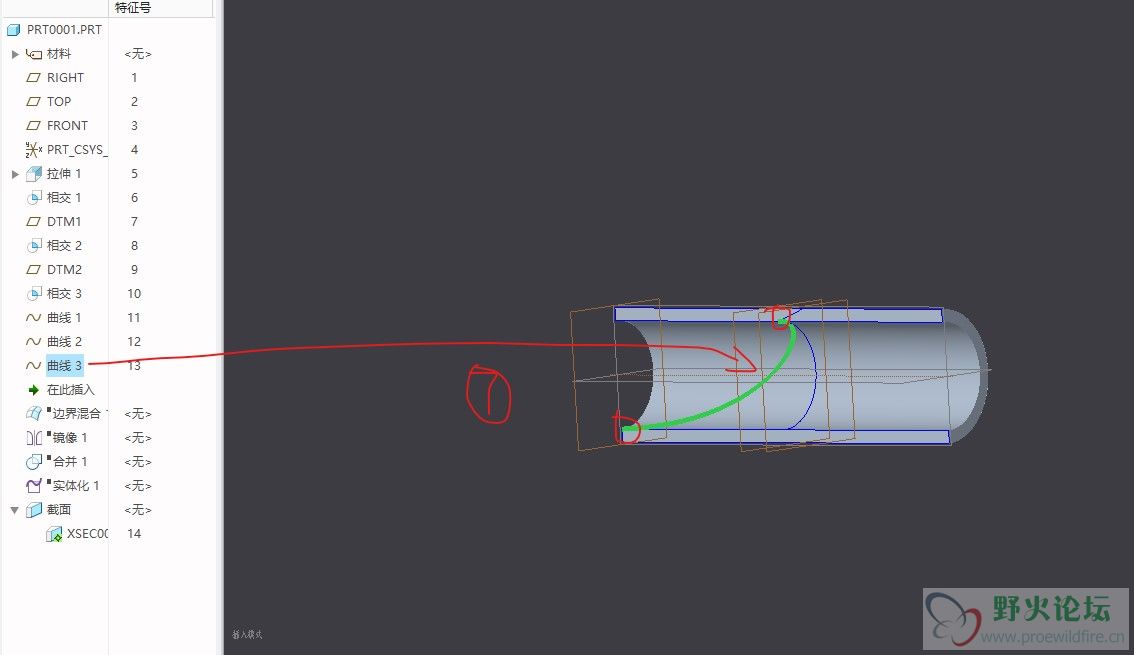

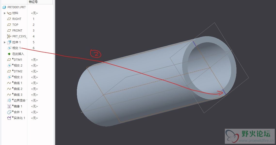

发表于 2021-3-15 18:02 | 显示全部楼层
给大家一个图文教程,有需要的看看
希望可以帮助到大家
思路,边界曲面
越学越觉得自己菜鸟一枚。。。
