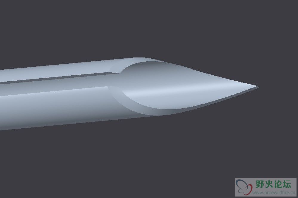

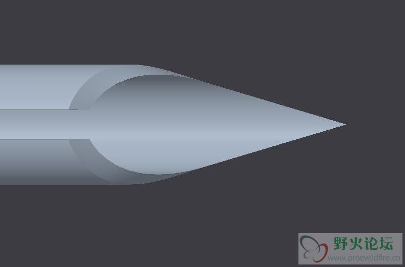

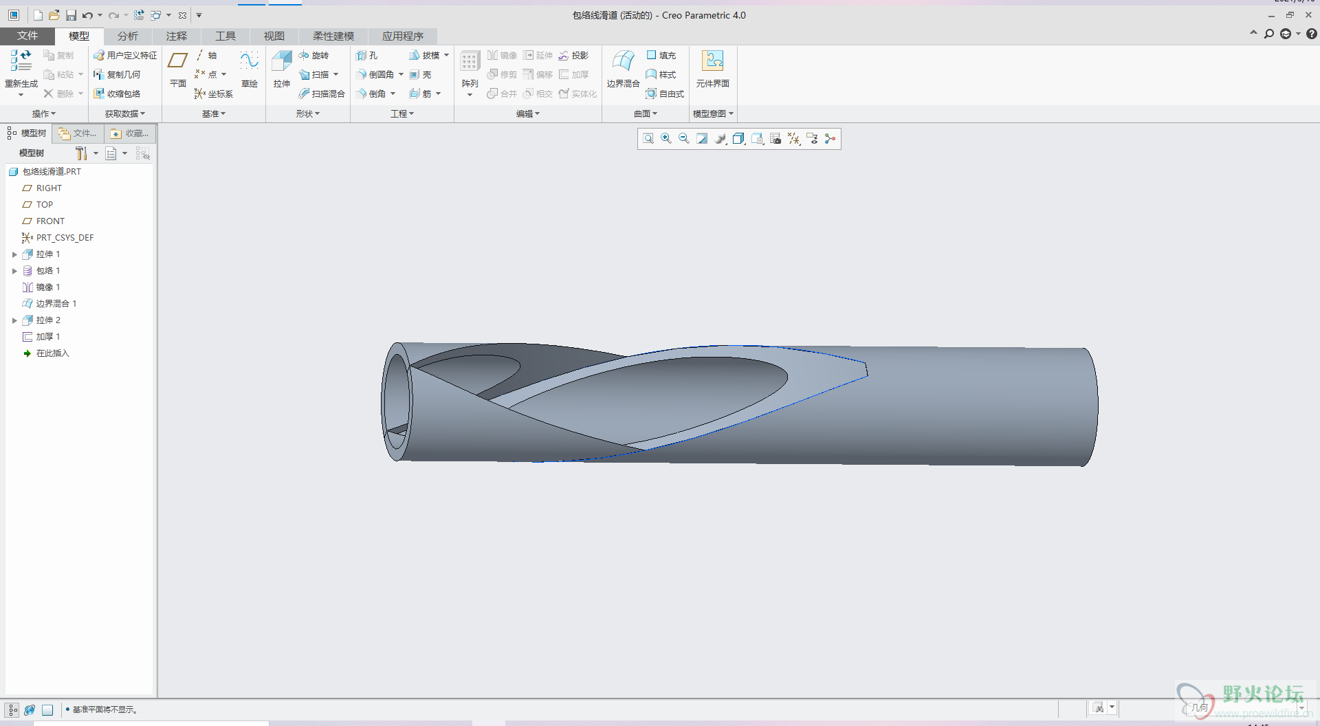

各位大佬们,我想要在空心圆柱上做两条对称的曲线,然后切除掉曲线以上的部分,使用边界混合加厚之后 结果只有一部分被切掉了,还有一部分没有切除掉,不知道怎么样才能切干净。使用扫描也切不出想要的效果。
新手在线求助,各位救救孩子
想要的样子
想要的样子

发表于 2021-3-10 15:41 | 显示全部楼层
我一般用曲面切掉然后转实体

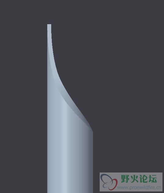

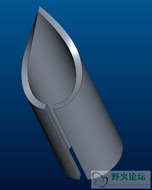

发表于 2021-3-10 16:05 | 显示全部楼层
你的需求是这样的吧

 楼主| 发表于 2021-3-10 17:01 | 显示全部楼层
jon1113 发表于 2021-3-10 16:05
你的需求是这样的吧
对是这样的 ,然后最好这个外圆弧面的曲线是可以自己定义的 大佬是怎么画图来的

发表于 2021-3-10 17:17 | 显示全部楼层
我的方法是全部生成曲面,在面上草绘好要的曲线投影到圆柱面,然后沿着投影扫描切除。
希望有人记得我曾经来过。
 楼主| 发表于 2021-3-10 19:31 | 显示全部楼层
开口处好像不太一样,可能和尺寸也有关系,大佬能不能把图发上来给我下载一下,学习一下您的画图方法和顺序
