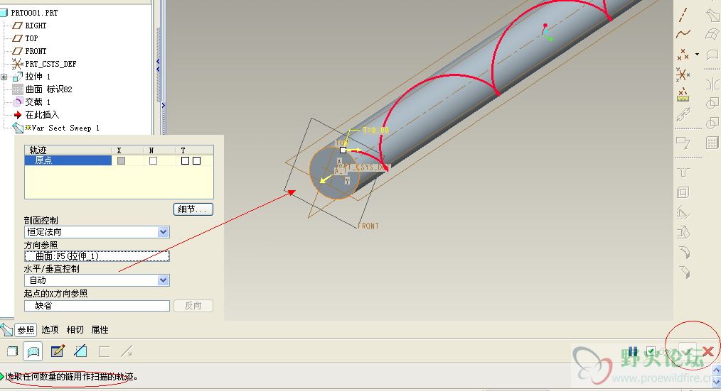

00.JPG ,可变剖面扫描工具,选项设置完成了,但是不让打勾啊?“选取任何数量的链用作扫描的轨迹。”??

xhc515在底下的操控版上进入草绘,画好按螺旋轨迹去除的部分,就可以打钩了。

恩,绘画了,谢谢
