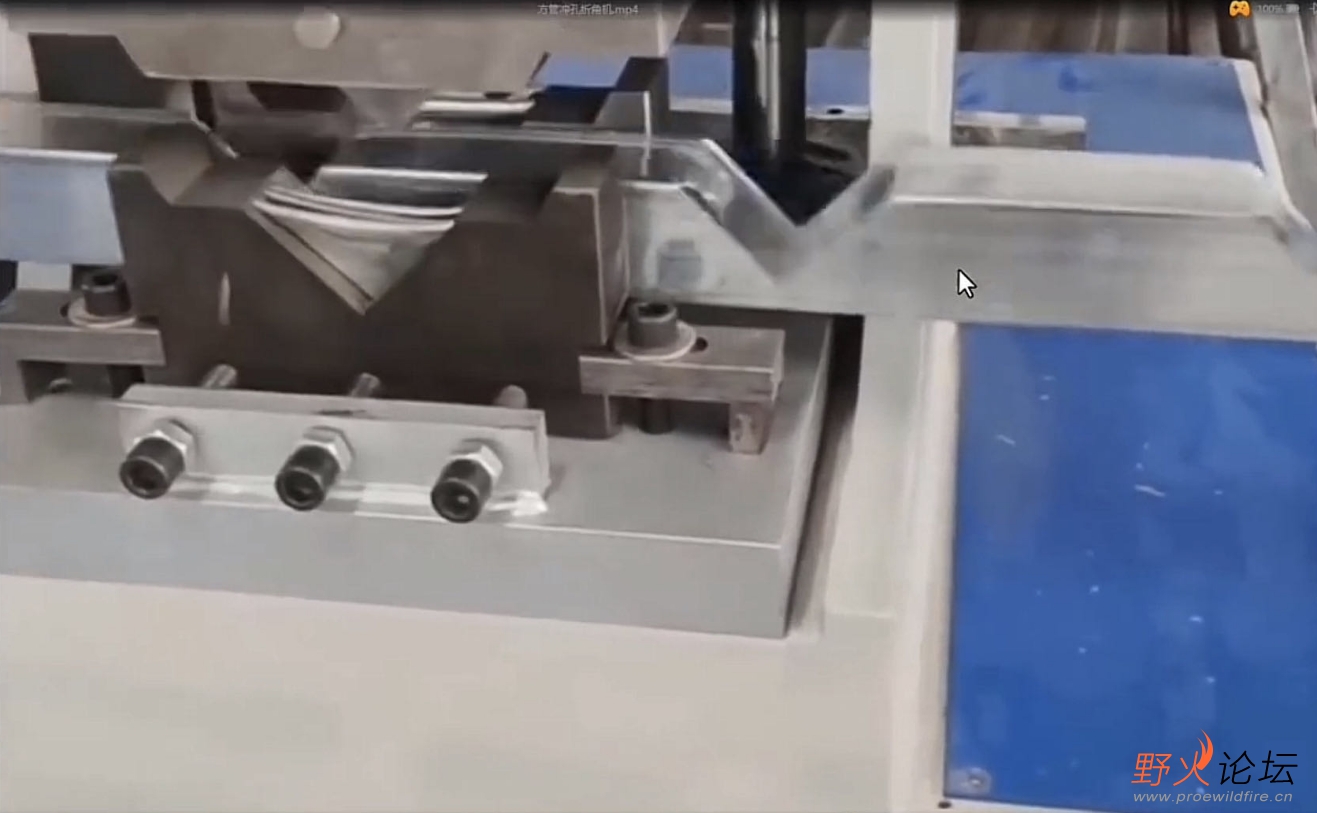

 楼主| 发表于 2021-3-4 16:23 | 显示全部楼层
317720499 发表于 2021-3-4 15:58
1.你这管材还是方管,买回不四个平面的精度本来就不高。你切这样的是模具切呢还是机切呢。如果这个切口在 ...
谢谢你的分享,我这个是15*15壁厚1.2的方管。先分段,然后用模具切,再折弯焊接,实物已经做好了。

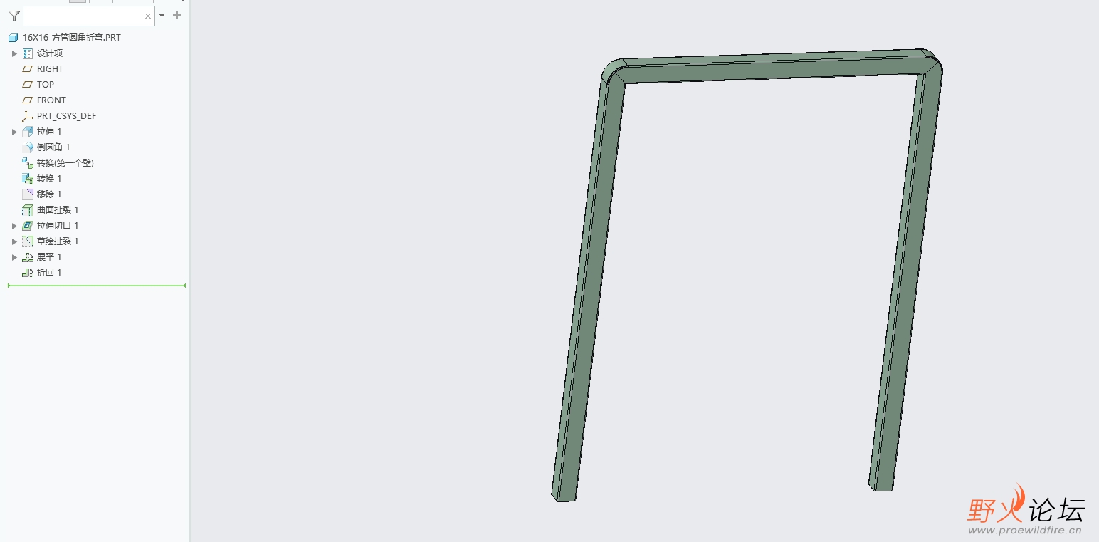

1056
发表于 2021-3-5 08:21 | 显示全部楼层
sghooo 发表于 2021-3-5 08:03
能否分享一下做法,小弟才疏学浅,望兄台不吝赐教。
我的软件版本是Creo7.0,不知道你能否打开,或者是你直接看教程:https://haokan.baidu.com/v?pd=wi ... 8892686838557940185

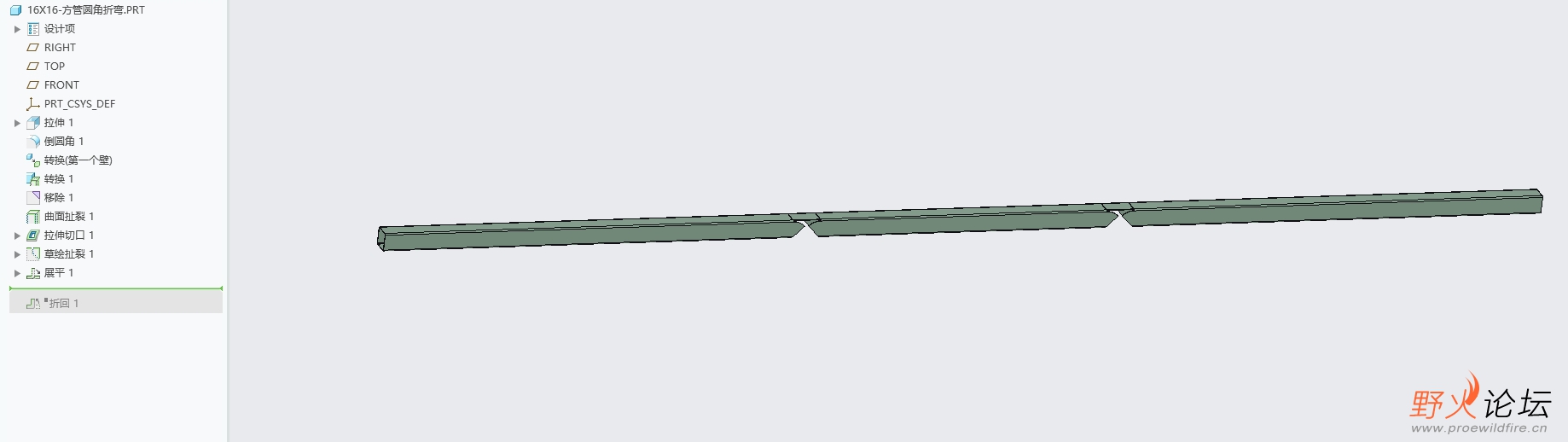

发表于 2023-11-15 17:50 | 显示全部楼层
90度方管折弯操作
1、模具冲压方管
2、手工折弯
3、在Creo软件中演示
模具冲压方管
模具冲压方管

方管展平
方管展平
方管折回
方管折回
