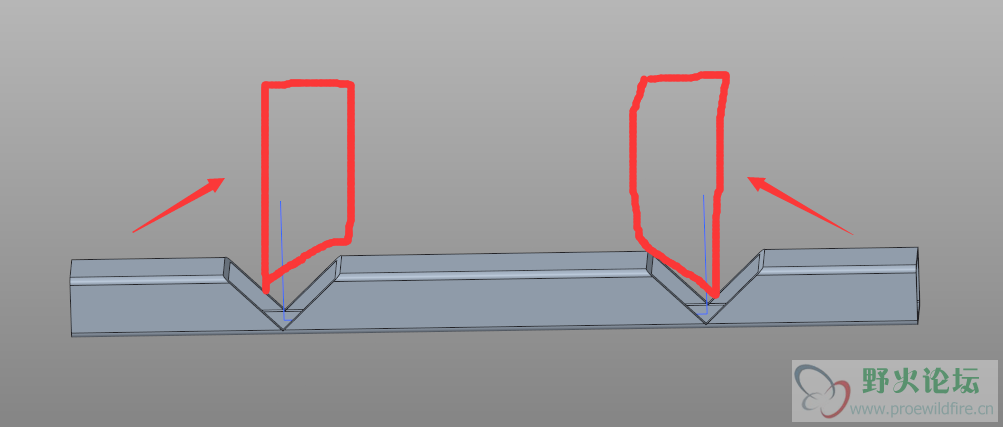

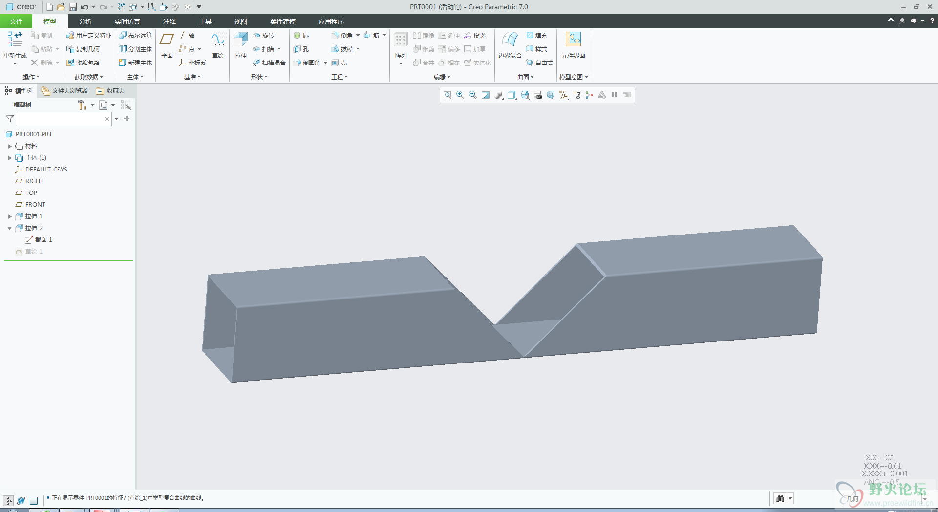

发表于 2021-3-4 09:36 | 显示全部楼层 |阅读模式
方管90度切口怎么折弯?
方管90度切口怎么折弯?

发表于 2021-3-4 14:11 | 显示全部楼层
这种一次 是折不到位的,折弯刀这下,小于60,再用其他工具压一下就行,主要切v槽的尺寸

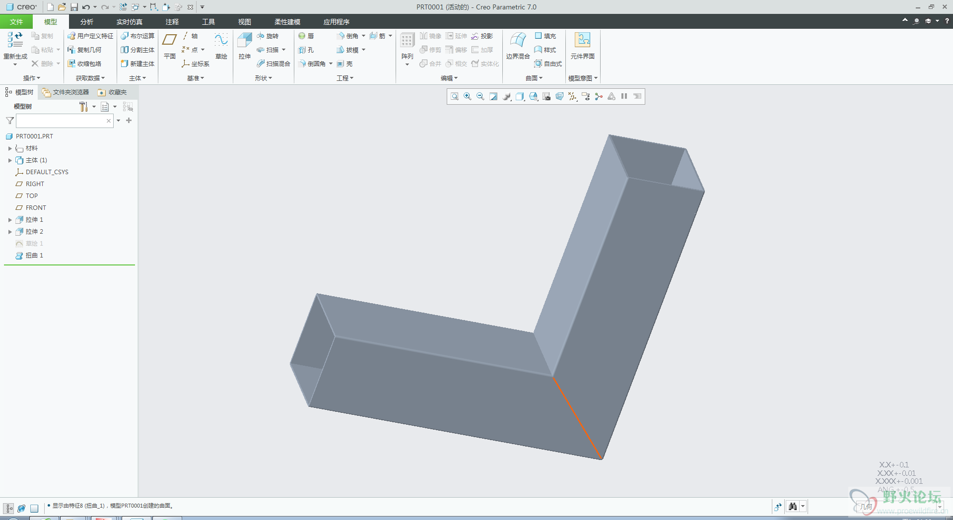

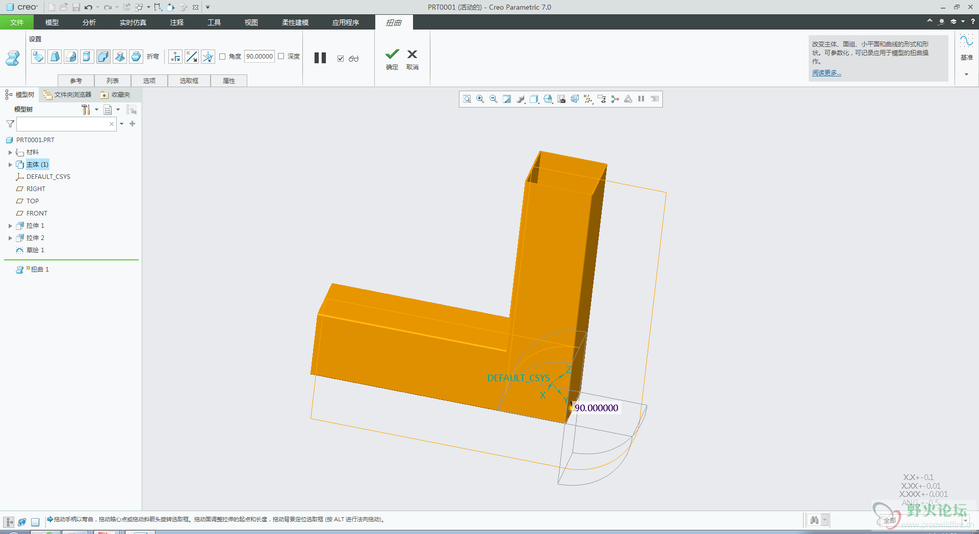

现实也有这种做法,但比两条方通切斜角接焊的成本要高,只是单纯的回答你的问题,用扭曲功能可以很容易画出来,
这种不需要刀具折弯的兄弟,直接手动折一下就可以的
352
487
发表于 2021-3-4 14:19 | 显示全部楼层
我之前上班的地方是气缸折,近似折弯刀侧放折一下,再压,意思到了就行

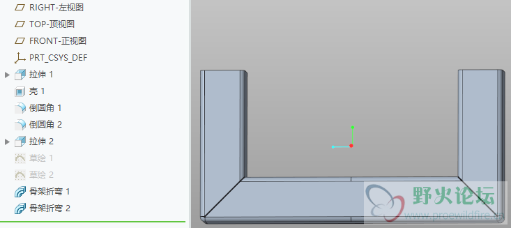

 楼主| 发表于 2021-3-4 15:48 | 显示全部楼层
h416404191 发表于 2021-3-4 14:11
现实也有这种做法,但比两条方通切斜角接焊的成本要高,只是单纯的回答你的问题,用扭曲功能可以很容易画出 ...
谢谢你的指点,我后面用骨架折弯也做出来了。
