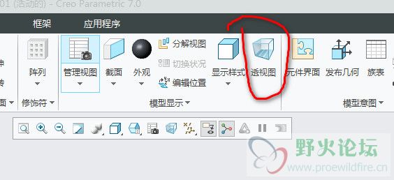

[求助] 透视图,这个功能是什么,按了没什么特别变化

发表于 2021-3-1 08:36 | 显示全部楼层
外形显示有变化

发表于 2021-3-1 09:22 | 显示全部楼层
一般使用来说,确实没啥用。

发表于 2021-3-1 09:38 | 显示全部楼层
做方案设计的时候用用来截图,透视图比较直观。

发表于 2021-3-1 09:52 | 显示全部楼层
学工业设计的会用到

发表于 2021-3-1 09:57 | 显示全部楼层
透视就是个视觉效果,开启后,显示的图形更符合现实,说通俗点,就是一条公路,实际是个长方形,但你站在路上向前看却是个梯形,这就是透视,没啥实际作用,一般用来出效果图,更逼真而已

 楼主| 发表于 2021-3-1 13:24 | 显示全部楼层
h416404191 发表于 2021-3-1 09:57
透视就是个视觉效果,开启后,显示的图形更符合现实,说通俗点,就是一条公路,实际是个长方形,但你站在路 ...
懂啦
只学了,半桶水

发表于 2021-3-1 13:43 | 显示全部楼层
更逼真,,你不说我都不留意
