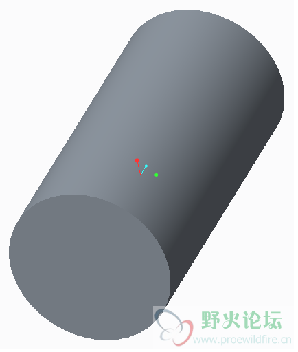

如图所示,是一个正圆柱。,但看起来前面小,后面大。
一般不应该是前面看着大,后面小么?
结果,画出来的图,在电脑上看着很怪异。
求解。

这才是正常的吧。。后面有部分被盖住了才会感觉大的吧,视觉问题,别钻牛角尖了
 楼主| 发表于 2018-1-31 13:41 | 显示全部楼层
虽然正常制图没啥影响。
但想要做产品外观的示意图,就很大问题了。

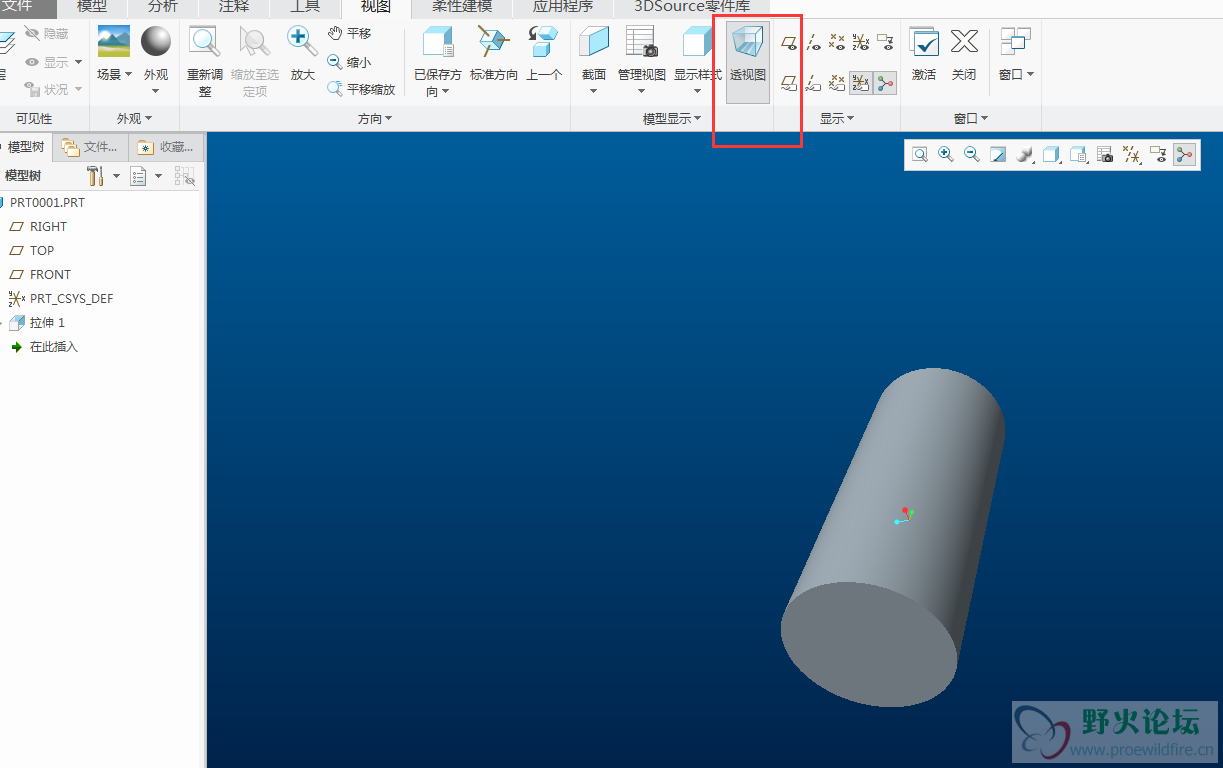

视图-透视图,这个是你要的效果?
这样?
这样?

五楼正解

JUN565764045 发表于 2018-1-31 13:52
视图-透视图,这个是你要的效果?
万分感谢!之前重装了2次,还换过显卡都没能搞定。。搜索也不知道该是哪个关键字。
 楼主| 发表于 2018-3-7 08:22 | 显示全部楼层
另外,我这里的透视图选项在渲染那里,渲染——透视图。
