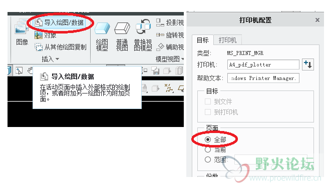

[已解决] 请教下大佬们都是怎么出工程图的?

发表于 2021-2-6 16:18 | 显示全部楼层
你可以尝试导入工程图。看这样能否达到你要的效果,打印时选全部。
80
 楼主| 发表于 2021-2-6 18:21 | 显示全部楼层
这个方法我试过了,也是目前我想到的唯一的办法,缺点就是单个零件DRW更改后,被导入的不会自动更新

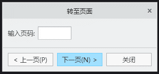

发表于 2021-2-7 19:12 | 显示全部楼层
liulin_ch 发表于 2021-2-5 21:47
用Creo出了20年图的机械业内人士告诉你:用多模型工程图,好管理;大设备按子装配  部件出图
那么多页面查找一个工程图你要点半天,还方便?
63
894
1156
发表于 2021-2-7 21:48 | 显示全部楼层
不用吧,做项目要讲规则啊参考方式,(只要打开对应零件或者有bom表我就知道工程图在哪一页)
http://www.proewildfire.cn/forum ... p;page=1#pid2953042
曾经野火4.0一个DRW里有500个零件图,后面creo时代最多200多张速度就变慢了
