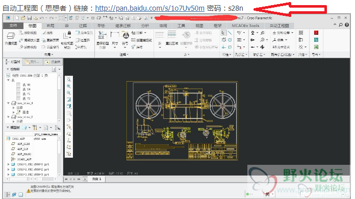

用Creo出了20年图的机械业内人士告诉你:用多模型工程图,好管理;大设备按子装配  部件出图

80

我需要的就是你这种效果,请问怎么实现的?外挂吗?
