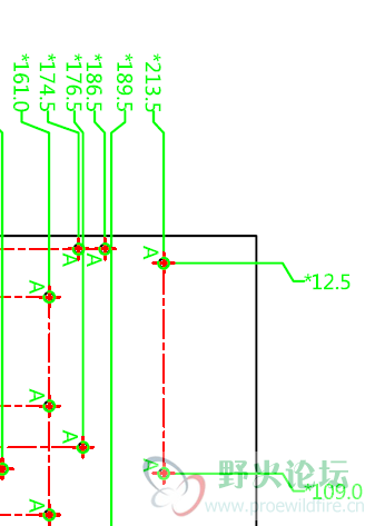

这种孔位标注在 creo 应该怎么弄呀!

 楼主| 发表于 2021-2-3 14:32 | 显示全部楼层
注释的话 尺寸得手动输入???这是不是有些麻烦

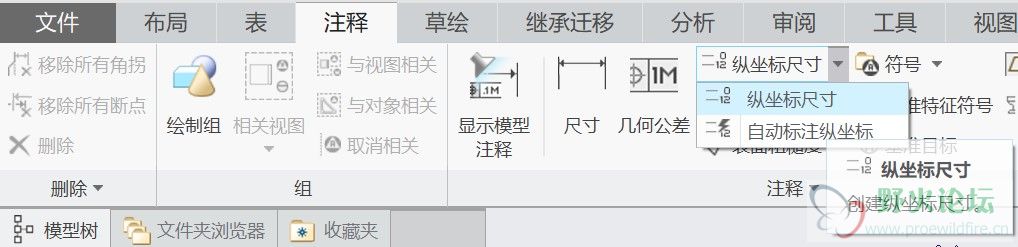

发表于 2021-2-3 14:36 | 显示全部楼层
你试试这个呢?注意先选基准。角拐在这个标签都右边。

 楼主| 发表于 2021-2-3 14:54 | 显示全部楼层
我开始用的就是这个标注 , 如果两个孔的位置很近,会出现这两个孔的标准的尺寸数字叠在一起。
然后您说的拐角指的是?

 楼主| 发表于 2021-2-3 15:13 | 显示全部楼层
http://www.proewildfire.cn/thread-139951-1-1.html
在另外一个帖子找到答案

发表于 2021-2-3 16:01 | 显示全部楼层
然后您说 ...
我说的是角拐,可以把你的让尺寸线拐个弯。
