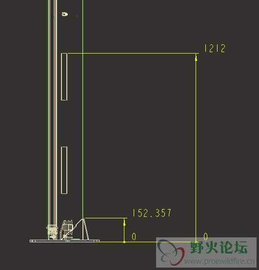

Creo 3.0 坐标标注如何不带箭头?

 楼主| 发表于 2017-9-30 10:58 | 显示全部楼层
zhouailian 发表于 2017-9-30 10:47
如图所示,选择一个尺寸,再按图操作,选择“无”
箭头是没了,但是尺寸线还在,怎么去掉尺寸线?

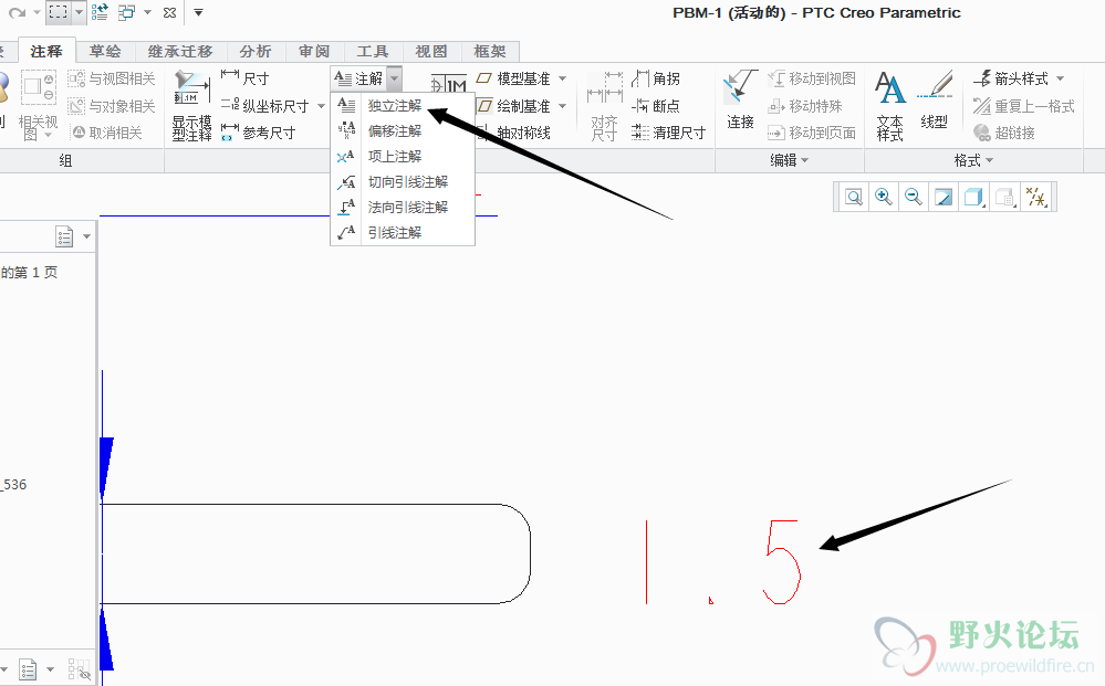

发表于 2017-9-30 11:11 | 显示全部楼层
不要尺寸线,那就标注了。

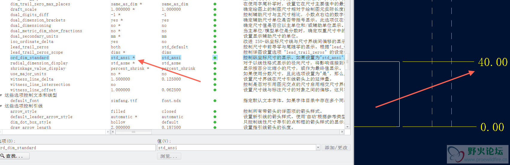

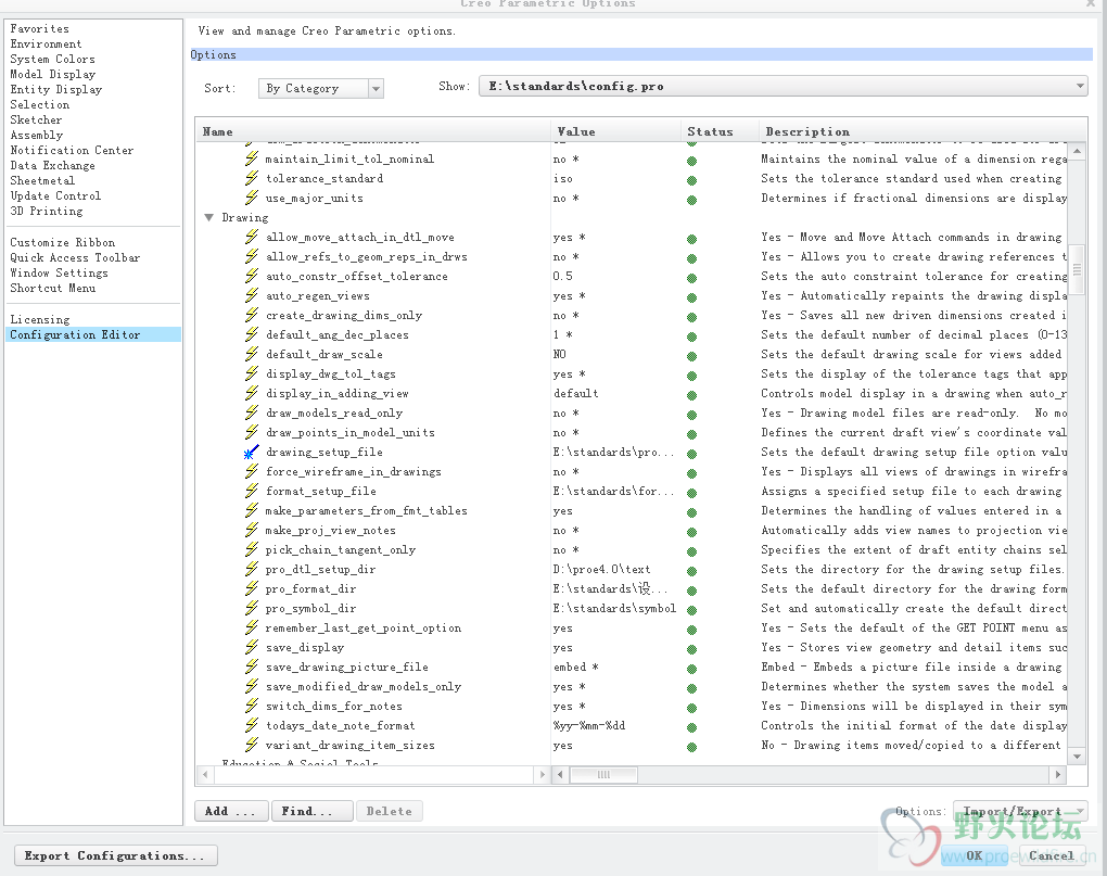

发表于 2017-9-30 11:42 | 显示全部楼层
绘图属性改成如图一样的配置,就可以
 楼主| 发表于 2017-9-30 12:40 | 显示全部楼层
威廉 发表于 2017-9-30 11:42
绘图属性改成如图一样的配置,就可以
我是Creo 3.0 的,找不到你说的这个选项
82
1456
252
版主
2225
热心助人勋章优秀会员勋章斑竹勋章希望之星勋章宣传大使勋章
发表于 2017-9-30 13:48 | 显示全部楼层
拜托,是绘图选项
愚者暗于成事,智者见于未萌

 楼主| 发表于 2017-9-30 14:13 | 显示全部楼层
chenxl423 发表于 2017-9-30 13:48
拜托,是绘图选项
谢谢,明白了
