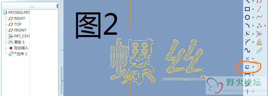

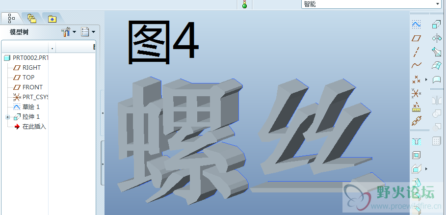

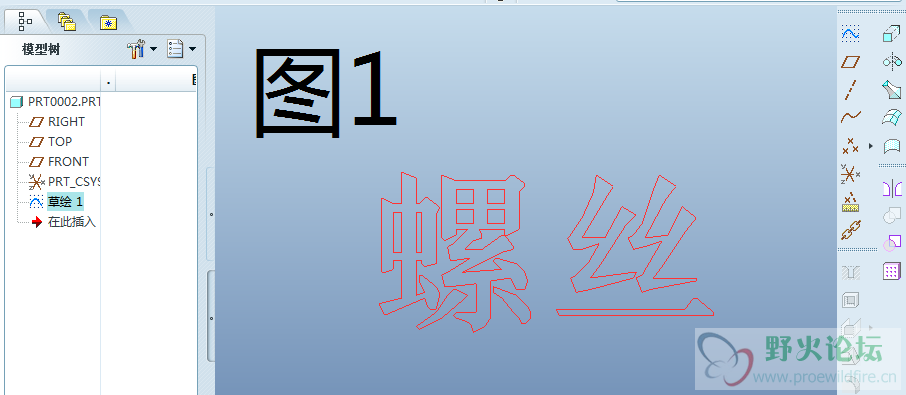

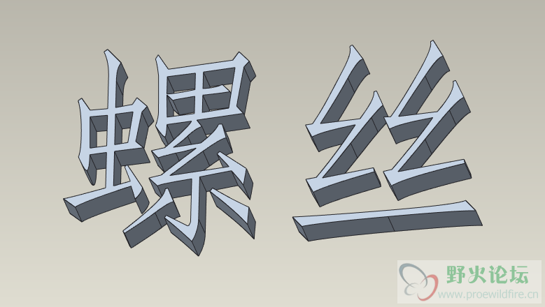

这个需要点小技巧,以前我也困惑过,泡论坛后学会了,我试着讲一下,看看你能不能明白,也试一下我的表达能力。
1. 用草绘器工具草绘出汉字(不要用拉伸里的草绘),完成退出,见图1;
2. 点选该草绘,再点选拉伸工具,选择使用先前的草绘面,进入草绘编辑状态;“选择使用边”,然后再选择“环”,用左键挨个点选汉字的笔划(见图2)
3. 用草绘诊断工具,找出开放端点和重叠几何,修改,使草绘封闭。(见图3)
4. 现在可以拉伸了(见图4)

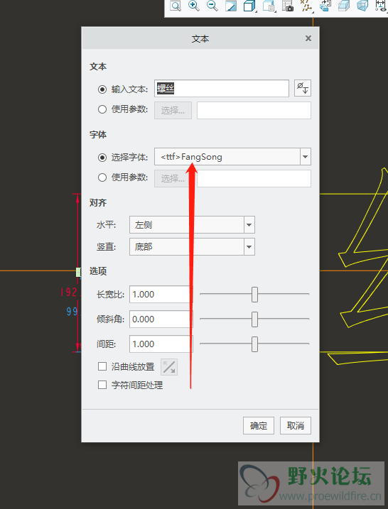

发表于 2021-8-17 18:47 | 显示全部楼层
换个字体,例如仿宋
