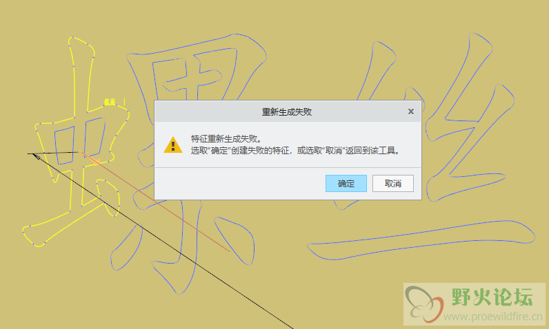

为什么草图封闭的却无法拉伸
50
 楼主| 发表于 2021-1-28 08:44 | 显示全部楼层
不知道为啥
50
 楼主| 发表于 2021-1-28 08:45 | 显示全部楼层
明明已经高亮显示了草图

发表于 2021-1-28 09:05 | 显示全部楼层
汉字,不要一下整体拉伸;根据经验,要一部分,一部分的拉伸;平常会先拉伸封闭曲面,再实体化;实现的几率较高;直接拉伸汉字,成功率不高;

 楼主| 发表于 2021-1-28 09:16 | 显示全部楼层
现在的字高是1.5   我改成5就可以全部拉伸出来了,也不知道是否跟精度有关

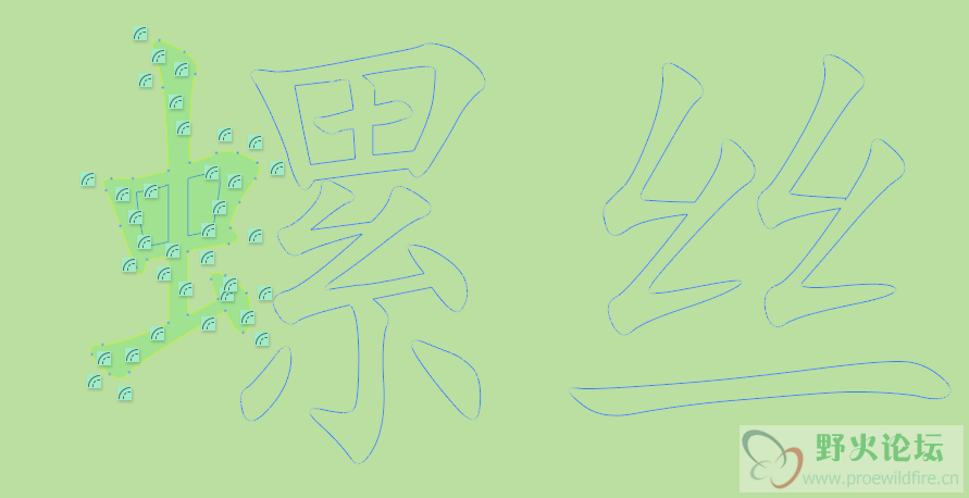

 楼主| 发表于 2021-1-28 09:17 | 显示全部楼层
chaoyue4978 发表于 2021-1-28 09:05
汉字,不要一下整体拉伸;根据经验,要一部分,一部分的拉伸;平常会先拉伸封闭曲面,再实体化;实现的几率 ...
你看 我的草图,就是一部分,也不行

发表于 2021-1-28 09:29 | 显示全部楼层
282644022 发表于 2021-1-28 09:16
若这样,这个软件是不是有毛病啊
人的问题把你的模板里的精度设置成绝对精度0.001,一般0.01就行了

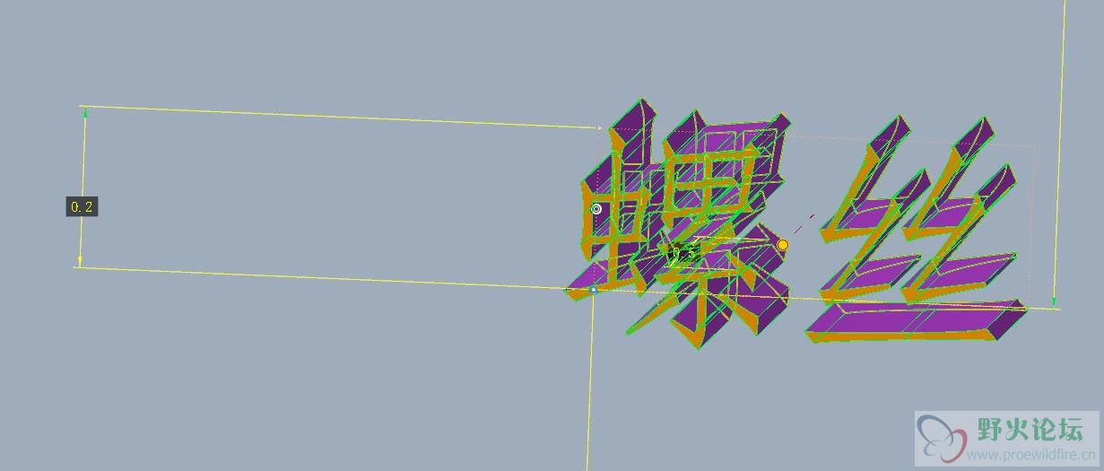

发表于 2021-1-28 09:40 | 显示全部楼层
高度0.2都能拉伸

50
 楼主| 发表于 2021-1-28 09:52 | 显示全部楼层
你画个大点的长方体先  然后在试
