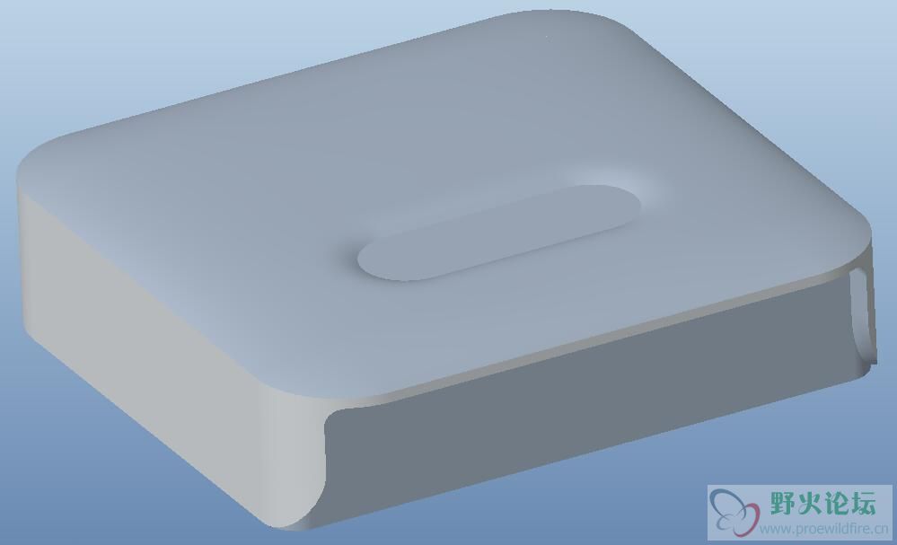

[已解决] 谁能帮忙画画这个,我学习下步骤

 楼主| 发表于 2021-1-27 10:10 | 显示全部楼层
yellowqc 发表于 2021-1-27 08:59
不明白的就这点吧,背后那个压模就不画了
思路就是先切50的口,做小切边的倒角然后做大立边的倒角,最后补 ...
兄弟,有你画的这么简单我还发帖干嘛,你仔细看那个面,四周都是弧面

发表于 2021-1-27 11:11 | 显示全部楼层
jyt164053641 发表于 2021-1-27 10:09
你的文件怎么不能检索,我这里是6.0版本,你多少版本画的
这就尴尬了   我7.0的  没有低版本的

 楼主| 发表于 2021-1-27 11:30 | 显示全部楼层
石磊磊 发表于 2021-1-27 11:11
这就尴尬了   我7.0的  没有低版本的
能否截图看看是啥建模的思路

发表于 2021-1-27 11:58 | 显示全部楼层
带边着色能清楚一点

发表于 2021-1-27 14:10 | 显示全部楼层
nb,中间的凹槽做法 学习了

发表于 2021-1-27 14:13 | 显示全部楼层
http://www.proewildfire.cn/forum.php?mod=attachment&aid=MjU1NjgxfDBkYzg2MTNhfDE3NjA4NTg4MjZ8MHw%3D 0127.jpg
方法很多,互相学习

 楼主| 发表于 2021-1-27 14:24 | 显示全部楼层
方法很多,互相学习
兄弟,你这个也可以,可能只是我学艺不精啊,受教了,最佳答案给不了两次,不好意思了,欠你10钱哈哈哈哈哈哈
