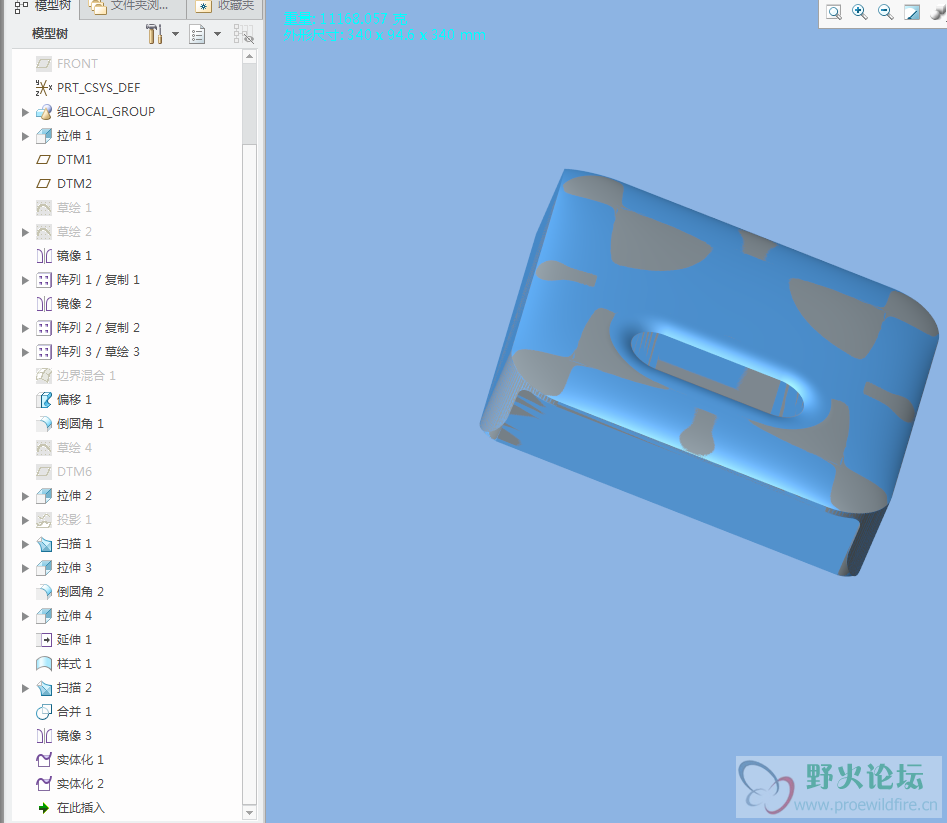

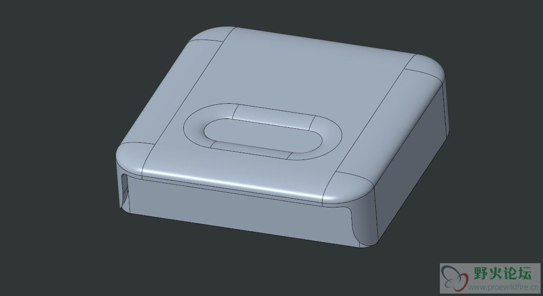

不要用外部复制几何哦,我就想看看如果没有ID文件的话这个东西怎么建模出来

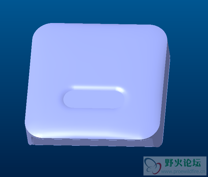

发表于 2021-1-26 19:18 | 显示全部楼层
只要足够的努力,剩下的交给时间!

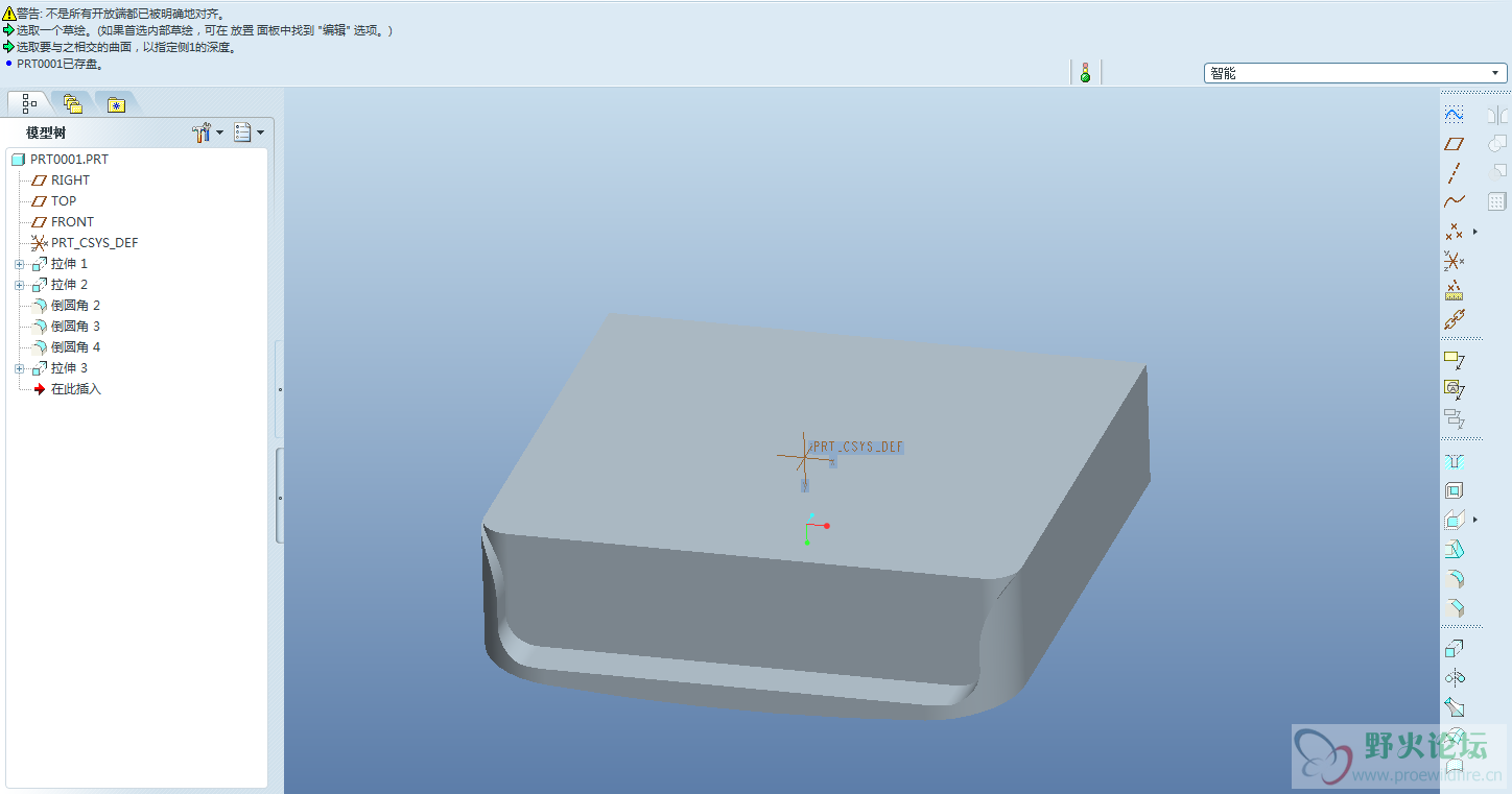

发表于 2021-1-27 08:59 | 显示全部楼层
不明白的就这点吧,背后那个压模就不画了
思路就是先切50的口,做小切边的倒角然后做大立边的倒角,最后补20深的实体
prt0001.prt.zip
112.81 KB, 下载次数: 13
