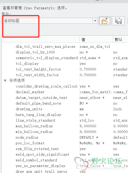

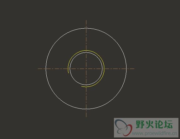

[已解决] 工程图上面螺纹显示问题
118
137
 楼主| 发表于 2021-1-26 17:11 | 显示全部楼层
蓝沁秋 发表于 2021-1-26 16:42
我给你做一个示例:
首先,下面两项你都根据自己的路径配置好了:
drawing_setup_file
完全正确,这下搞定了!
感谢!!!
63
1067
82
1568
发表于 2021-1-26 17:12 | 显示全部楼层
fpjtx_20611 发表于 2021-1-26 17:11
完全正确,这下搞定了!
感谢!!!
客气了。
PTC系列的软件都是这种方法,按照这个经验可以配置其它相关的功能和模板。
creo 6.0.6.0

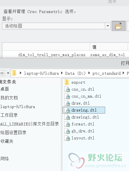

发表于 2021-3-13 23:47 | 显示全部楼层
你好 为什么我选完.dtl文件之后,还是活动绘图?
196
235
发表于 2021-3-13 23:49 | 显示全部楼层
蓝沁秋 发表于 2021-1-26 17:12
客气了。
你好,为什么我选完dtl文件之后 还是活动绘图?按照您的办法,我试过了,没有成功
63
1067
82
1568
发表于 2021-3-15 09:12 | 显示全部楼层
这里要理解一个概念:dtl配置在应用到绘图模块中之后,是跟着drw格式文件走的,所以会显示“活动绘图”,意思即是当前drw绘图环境下的配置显示。
建议重新尝试几遍,看看卡在哪里,再提出疑问。

发表于 2021-3-15 11:35 | 显示全部楼层
蓝沁秋 发表于 2021-3-15 09:12
这里要理解一个概念:dtl配置在应用到绘图模块中之后,是跟着drw格式文件走的,所以会显示“活动绘图” ...
已经解决了 谢谢 原因是建立螺纹孔特征时双面倒角了  所以工程图中没有显示3/4的螺纹是被倒角覆盖了
