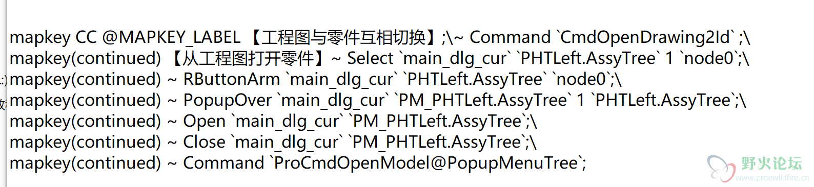

我告诉你一个特别好的方法,且我利用了一个插件的小BUG.
我录成CC快捷键后,每次按一下CC,它就跳到工程 图,再按CC又回跳到零件界面,且不循环,这样我少记一个快捷 键 .好用的不得了.就是那个MCADEX 免费的.最高版本也有这个BUG.反正特别好用.否则我要用二个快捷 键 ,哈哈.用几年了.爽的很.
185
836
1237
发表于 2021-1-26 21:06 | 显示全部楼层
我录成CC快捷键后,每次按一下CC,它就跳到工程 图 ...
这是我录的字段.
相当好用.同样双字母左手快捷 键 ,
一般只分配给使用频率极高的操作.像这种操作频率极高.更高频率的用到另外的左手双字母.爽的很.

发表于 2021-1-27 08:08 | 显示全部楼层
蓝沁秋 发表于 2021-1-26 16:28
你用的什么版本,我的没有。只记得我用过的一个短暂的版本有这个功能,3.0还是4.0来着。
我截图中的零件 ...
7.02.我记得以前的版本也有,特别是组件的时候很方便

发表于 2021-1-30 11:53 | 显示全部楼层
不是每个7.0.2.0都有这个功能的,我的就不行.可以把你的截个图看看吗?
理论上实体和工程图是不同文件,一个实体可对应N个工程图文件(包括0个),这个功能不可能完全实现

发表于 2021-2-1 13:23 | 显示全部楼层
理论上实体和工程图是不同文件, ...
难道是因为我装了Creo中文插件?
236
330
发表于 2021-2-1 22:23 | 显示全部楼层
njh_ning 发表于 2021-2-1 13:23
难道是因为我装了Creo中文插件?
应该是安装了MCADEX或是冰盒子,我的有这个功能。
