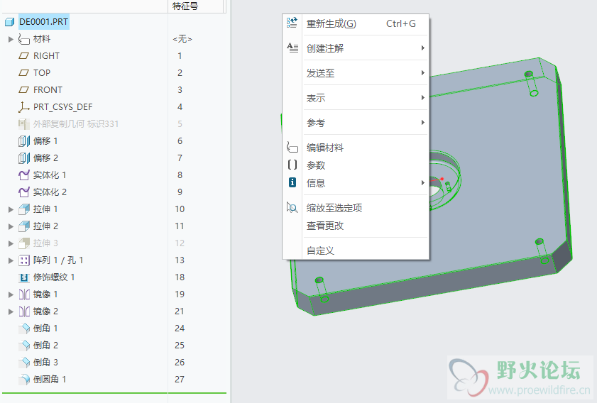

蓝沁秋 发表于 2021-1-26 14:05
只希望工程图模块可以更加人性化。再就是3D环境下直接打开对应的2D图,没别的奢求。
早就有这功能了,这不是问题了.哈

发表于 2021-1-26 16:05 | 显示全部楼层
wcs8848 发表于 2021-1-26 16:01
早就有这功能了,这不是问题了.哈
来来来,请教下,怎么操作?
creo 6.0.6.0

发表于 2021-1-26 16:14 | 显示全部楼层
蓝沁秋 发表于 2021-1-26 16:05
来来来,请教下,怎么操作?
无论组件还是零件状态下,选中零件(最好在模型树上选,记住,是选中零件,不是面,不是线,不是……),整个零件的边此时是红色线,在绘图窗口的任意位置按右键0.5秒以上,可以看见“打开工程图”选项,点击即可。

发表于 2021-1-26 16:28 | 显示全部楼层
njh_ning 发表于 2021-1-26 16:14
无论组件还是零件状态下,选中零件(最好在模型树上选,记住,是选中零件,不是面,不是线,不是……), ...
你用的什么版本,我的没有。只记得我用过的一个短暂的版本有这个功能,3.0还是4.0来着。
我截图中的零件(6.0软件)已经建立了匹配的工程图,但是没有这个选项。嗐。。。
