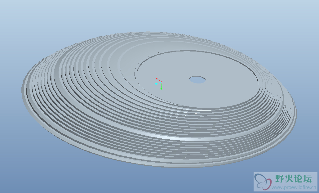

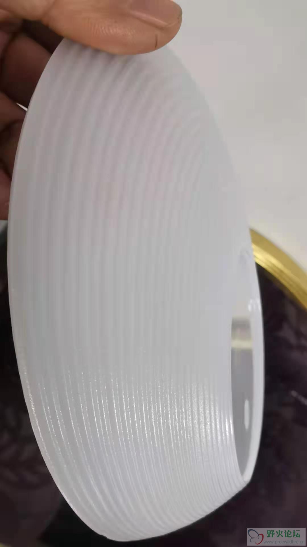

 楼主| 发表于 2021-1-23 10:04 | 显示全部楼层
jon1113 发表于 2021-1-22 18:05
这是步骤,你看看吧
这个我仔细看下了一下,还是也实物有些区别的,这上面的切口是圴匀的,而实物上条纹是渐变的,灯罩宽的那边条纹宽,窄的那边要细一些,好像是层层叠加上去的一样,不过谢谢你的回复。

发表于 2021-1-23 21:23 | 显示全部楼层
shuidon 发表于 2021-1-23 10:04
这个我仔细看下了一下,还是也实物有些区别的,这上面的切口是圴匀的,而实物上条纹是渐变的,灯罩宽的那 ...
那就用可变截面扫描,关系式控制下尺寸

发表于 2021-1-24 09:44 | 显示全部楼层
明白你的意思了啊
就是要等距是吧
那稍微麻烦一点,也是可以的
你看看附件吧,正好无聊,做了一个等距的
希望可以帮助到您
ps:还有什么要求,你描述一下,我再想想,尽力帮助到你,多沟通吧

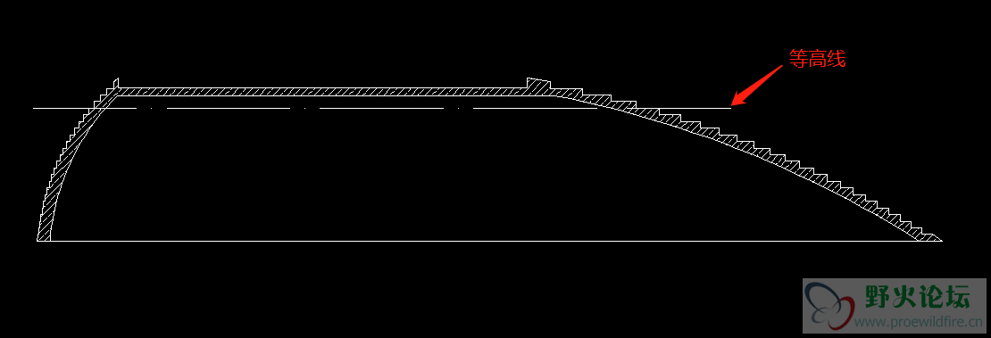

 楼主| 发表于 2021-1-24 16:51 | 显示全部楼层
不是等距的问题,是感觉一层层的叠加上去的,手拿那边条纹比较宽一些,而相对面的就窄一些。高度相等。而我画出来的因为考虑到窄的那边有叠加的感觉,高度就陈列尺寸相等,会出现有些不成功,然后切口也不平。我用CAD弄一个剖面图,大概就这个样子了
