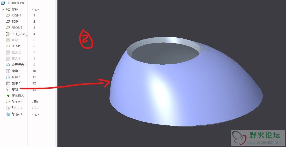

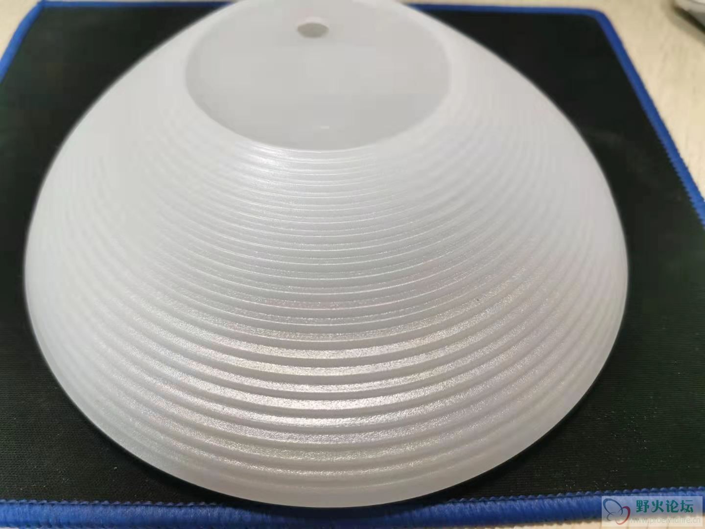

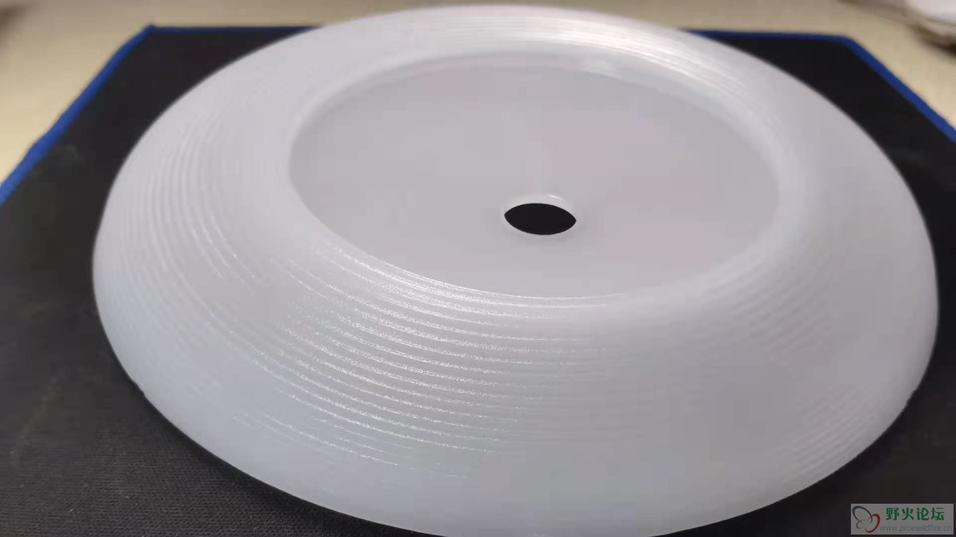

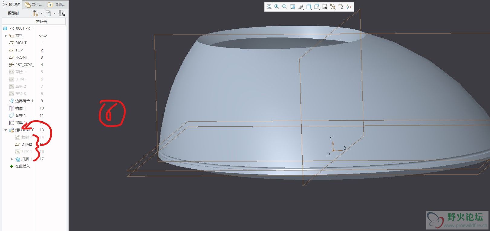

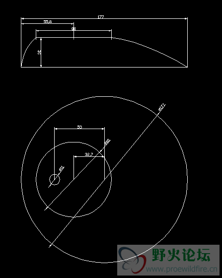

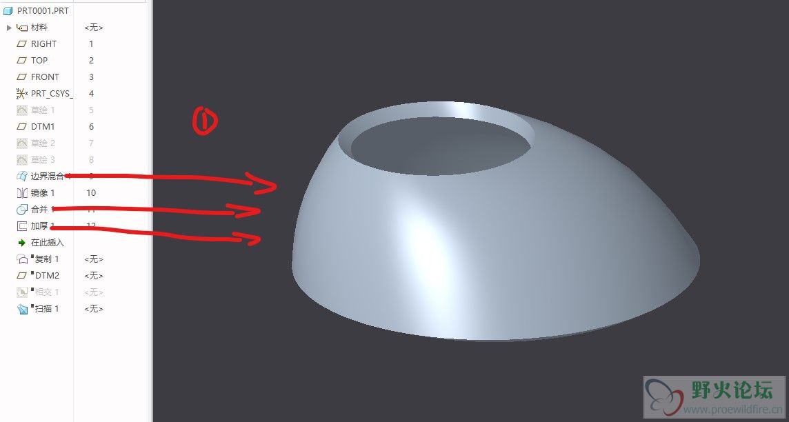

求各位大神,有这样一个灯罩,表面有条纹叠加,有什么办法能圴匀

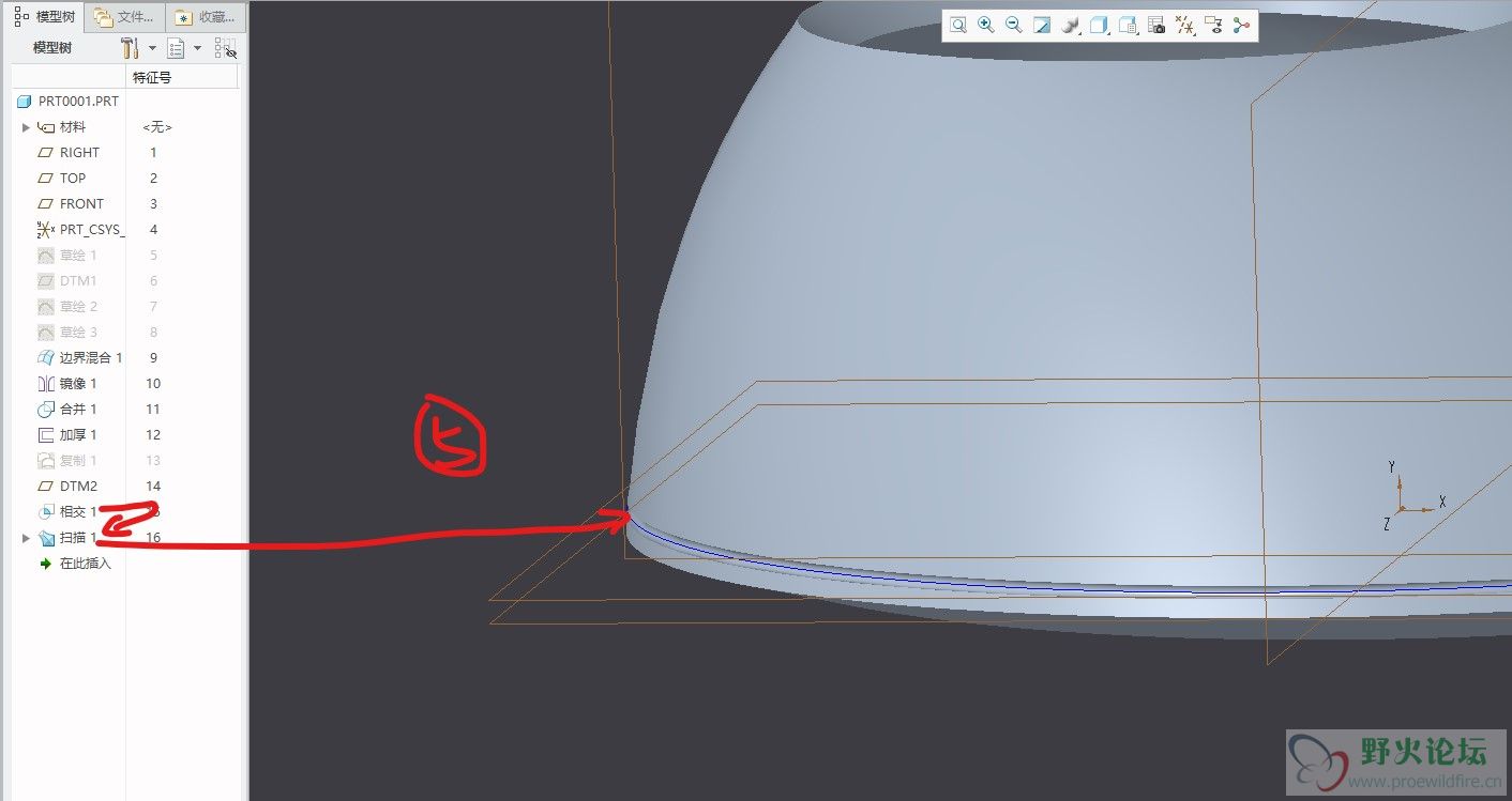

发表于 2021-1-22 17:05 | 显示全部楼层
可变扫VSS,可以先画好轨迹线,然后扫描切除。

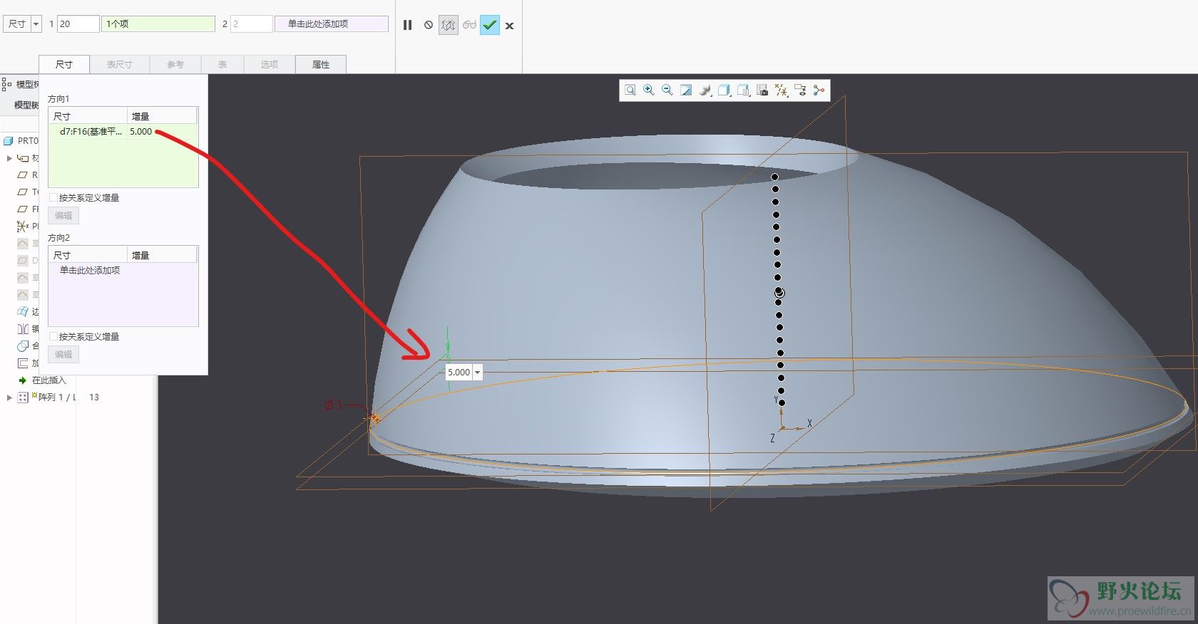

发表于 2021-1-22 17:27 | 显示全部楼层
画一个,然后阵列
 楼主| 发表于 2021-1-22 17:42 | 显示全部楼层
谢谢你的回复,这样我弄过了,但是太慢了

发表于 2021-1-22 17:56 | 显示全部楼层
尺寸阵列

发表于 2021-1-22 17:57 | 显示全部楼层
这样的吧,阵列可以的

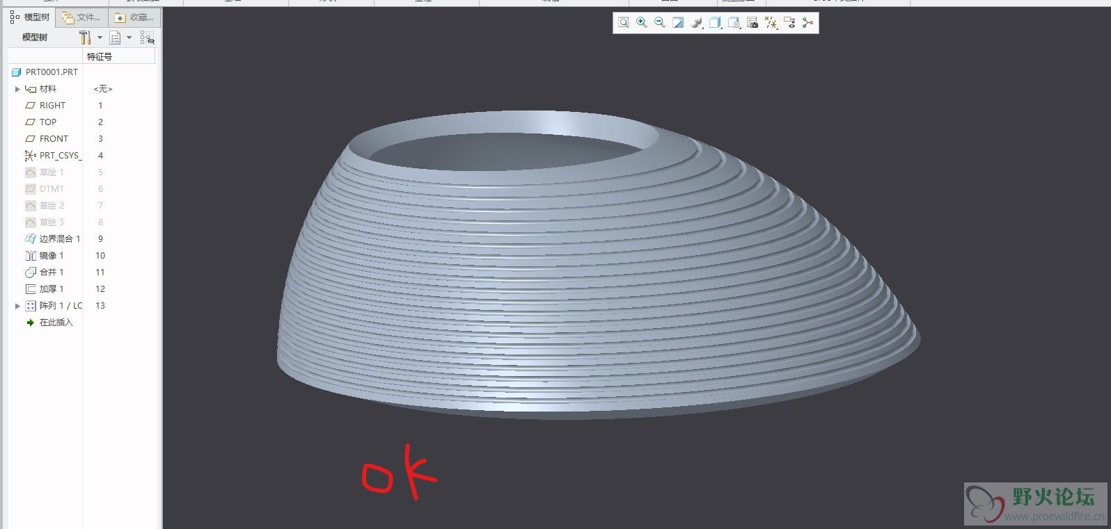

发表于 2021-1-22 18:05 | 显示全部楼层
这是步骤,你看看吧

发表于 2021-1-23 08:28 | 显示全部楼层
jon1113 发表于 2021-1-22 18:05
这是步骤,你看看吧
画出来了感谢,非常细致
