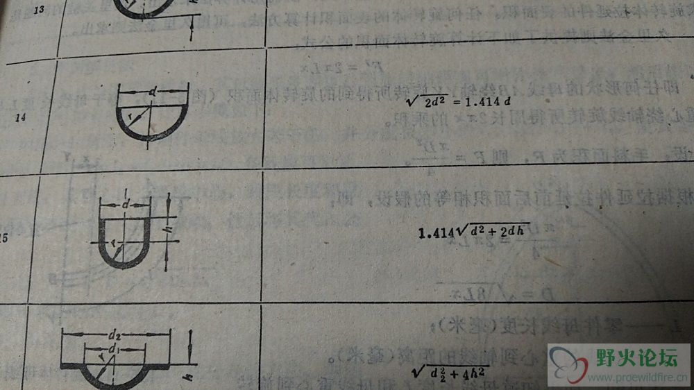

xuchongy 发表于 2021-1-18 18:49
是不是说展开的面积和曲面的面积相同就可以用?还有就是外轮廓的边长也要相同,并且误差不大就可以呢?
展开的边长跟曲面四边长度是相等的,实际效果跟图纸效果是一样的,你可以做一个小的直径7公分的试一下,如果要完全球体的效果  需要模型冲压,让钣金件产生塑性变形(软件按有限元计算的)

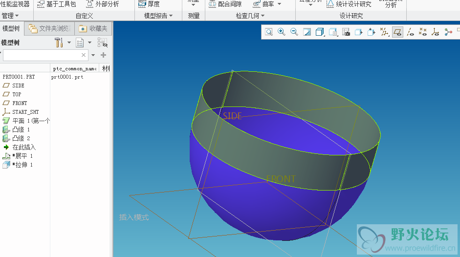

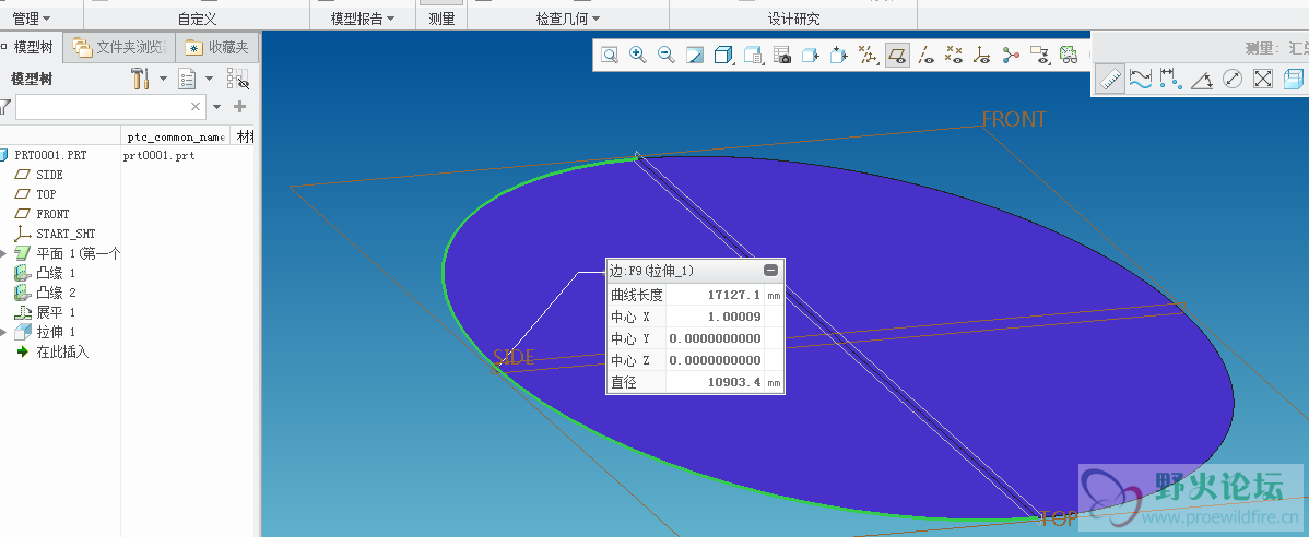

确定下 这个是拉延件毛料计算 按你直径7米 直边我是1.5米 CREO文件可以改改
CRO5.0.3 文件 prt0001.prt.rar (428.87 KB, 下载次数: 1)

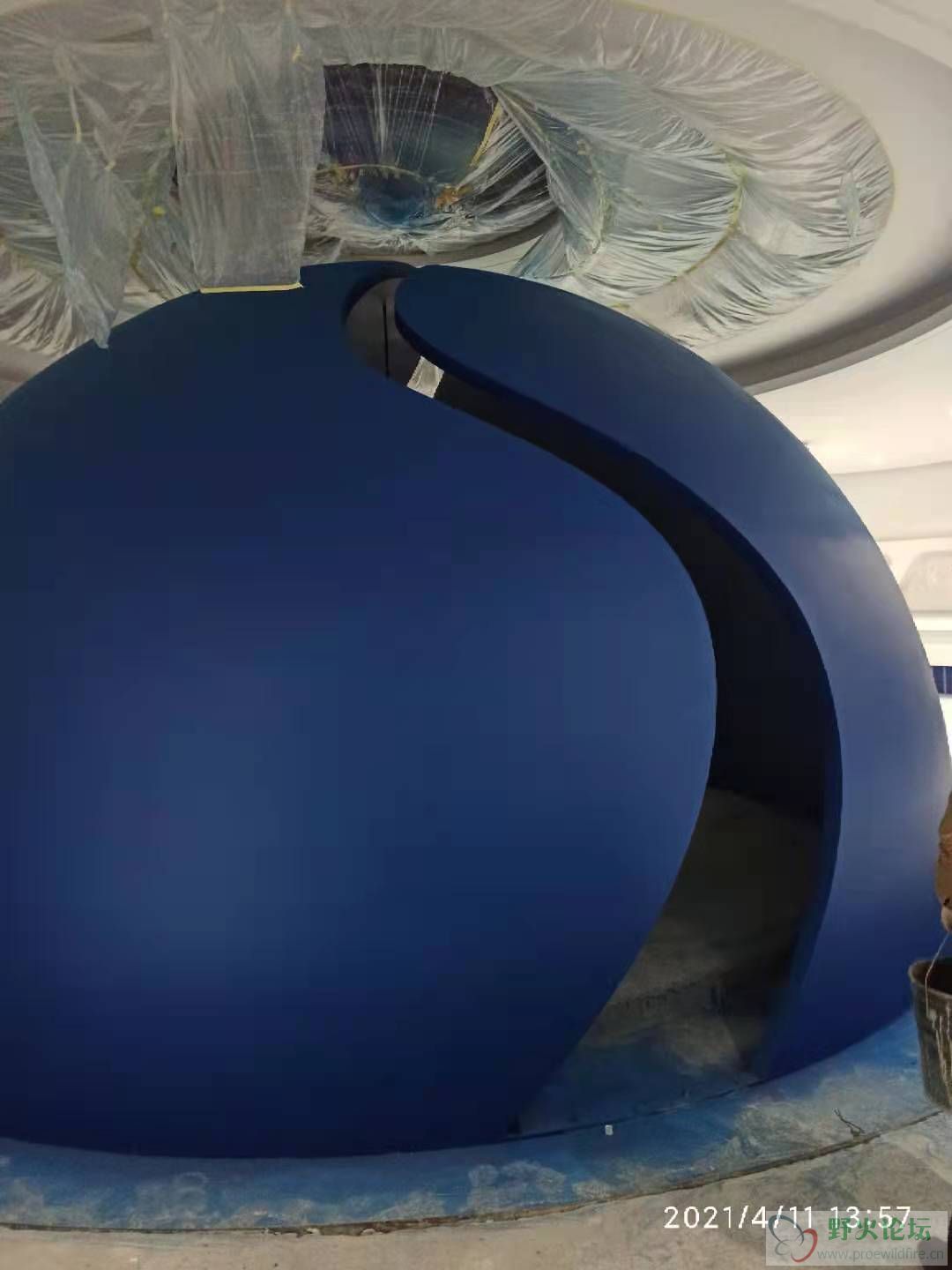

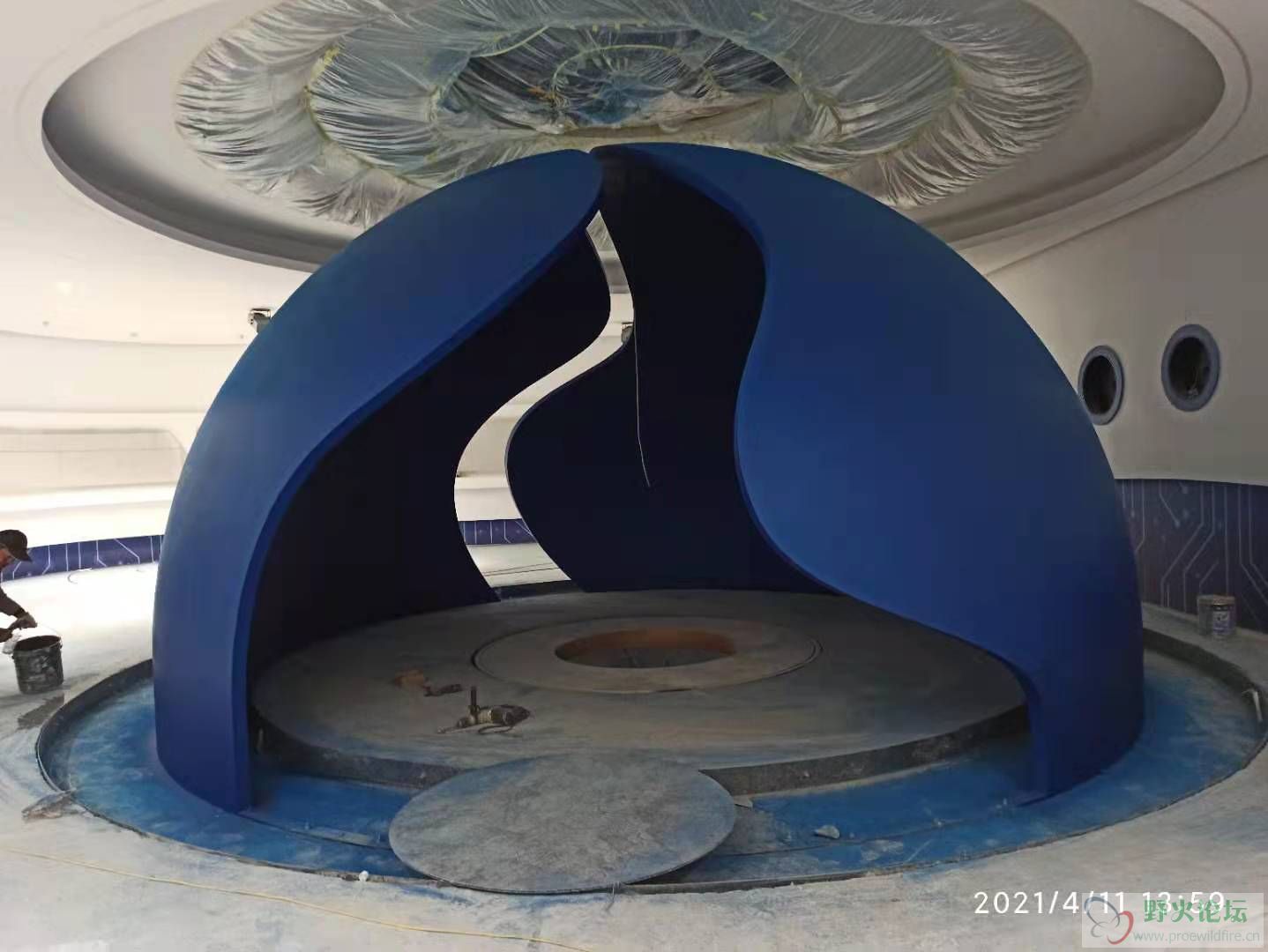

 楼主| 发表于 2021-5-24 16:15 | 显示全部楼层
做完了,看看我怎么做的,给大家一些参考

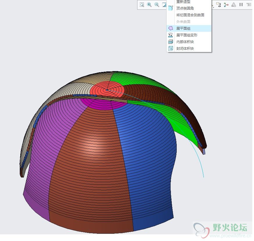

 楼主| 发表于 2021-5-24 16:21 | 显示全部楼层
共760多种料,排料费事了,试了很多种软件排料,都不理想。后来买了一个软件才排好料了。
