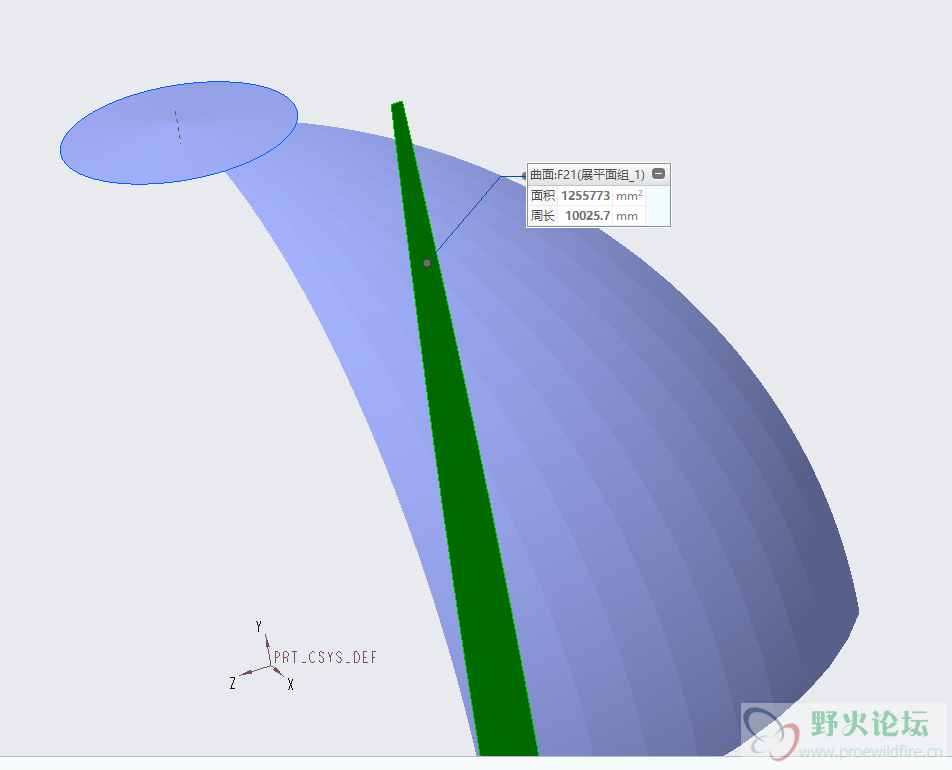

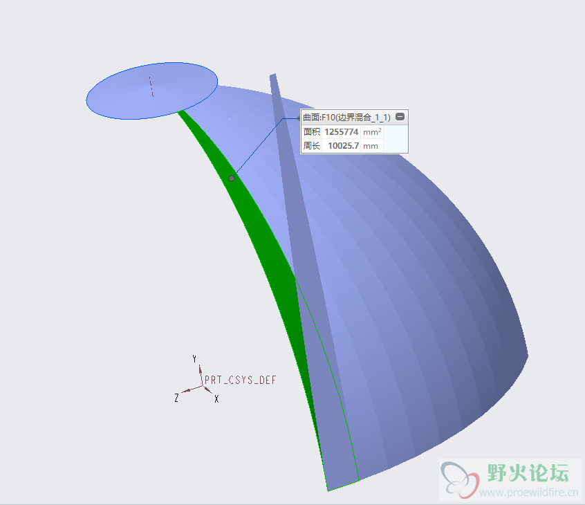

这个是一个7米展厅,目前的展开是不对的。creo6.0的图,怎么展开是球面是正确的。能给提供一个思路吗?
最佳答案
查看完整内容
球面是不能展平的,只能去无限接近,就跟电脑用数千个直线段拼成圆一样,分的越细越接近
372
487
发表于 2021-1-18 11:08 | 显示全部楼层
这一毫米是软件精度,调高可以偏差在0.5毫米以内

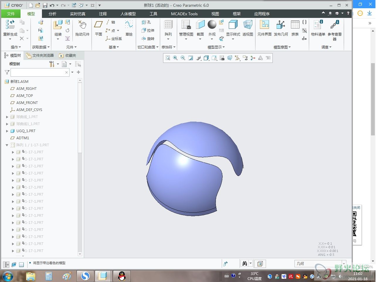

 楼主| 发表于 2021-1-18 11:12 | 显示全部楼层
展开后的图
1019
172
1695

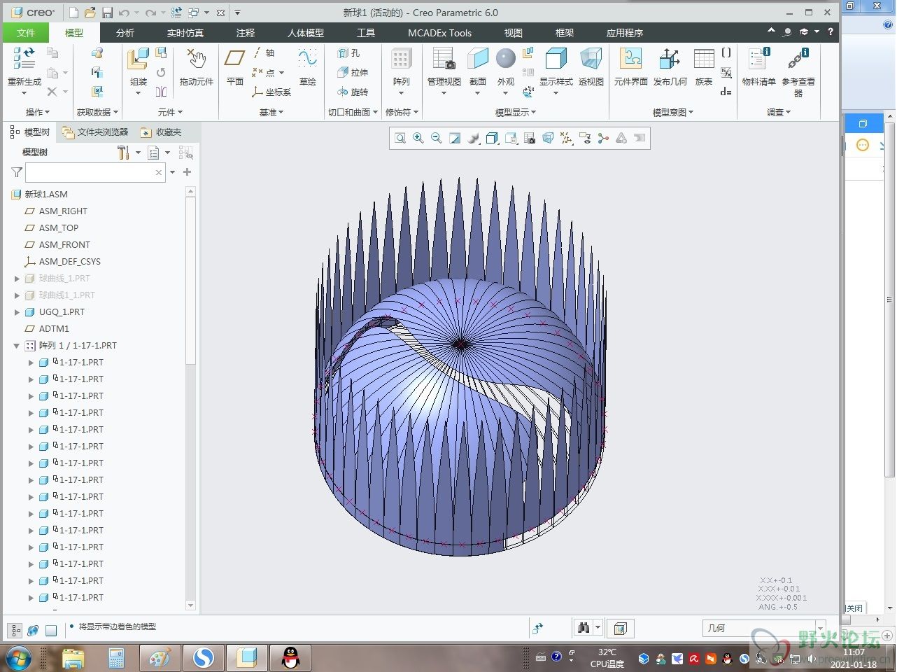

发表于 2021-1-18 11:19 | 显示全部楼层
球面貌似无法展开的,看着图好像是对称件吧,如果是,你可是试试切除一半再展开,看看行不行
我试了半个球面展不开,四分之一是可以展开的,creo3.0
你可以试试看

 楼主| 发表于 2021-1-18 11:21 | 显示全部楼层
第二张图是分割后的展开,但是这个是不能直接用的,我问的是要怎么做才能准确

 楼主| 发表于 2021-1-18 11:22 | 显示全部楼层
我试了半个球 ...
展开后的图,不正确

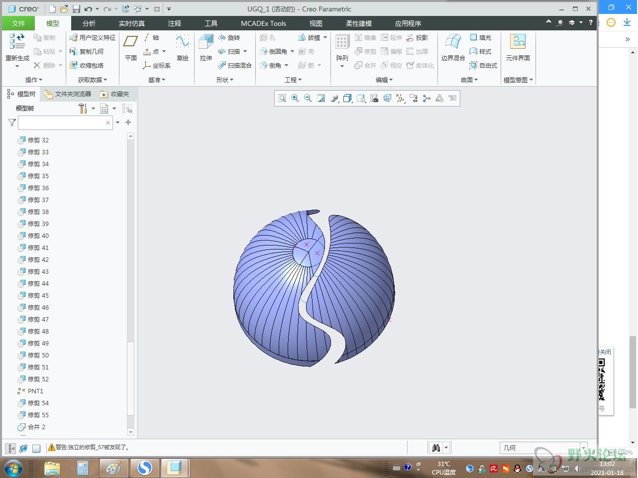

发表于 2021-1-18 12:56 | 显示全部楼层
要正确展开先得理清你的加工工艺,否则等于0
81
106
 楼主| 发表于 2021-1-18 13:01 | 显示全部楼层
正在拆分,这个是7米的直径,不锈钢板切割好后,现场焊接到龙骨上。
81
106
 楼主| 发表于 2021-1-18 13:03 | 显示全部楼层
里面还有一层,内缩80MM,也是用不锈钢板拼接焊好。现在是CREO展平后面积误差太大。

发表于 2021-1-18 13:05 | 显示全部楼层
是近似多边形球?
