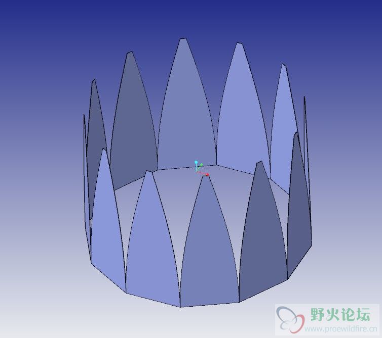

发表于 2021-1-18 13:50 | 显示全部楼层
xuchongy 发表于 2021-1-18 13:12
下好料到现场拼成球,误差不能大了。双层的,还要封边。
用钣金模块

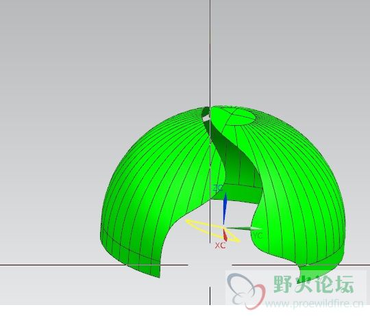

 楼主| 发表于 2021-1-18 18:44 | 显示全部楼层
这是UG展平的效果,CREO不可以吗?
81
106
 楼主| 发表于 2021-1-18 18:46 | 显示全部楼层
xuchongy 发表于 2021-1-18 18:44
这是UG展平的效果,CREO不可以吗?
ug展平的效果
81

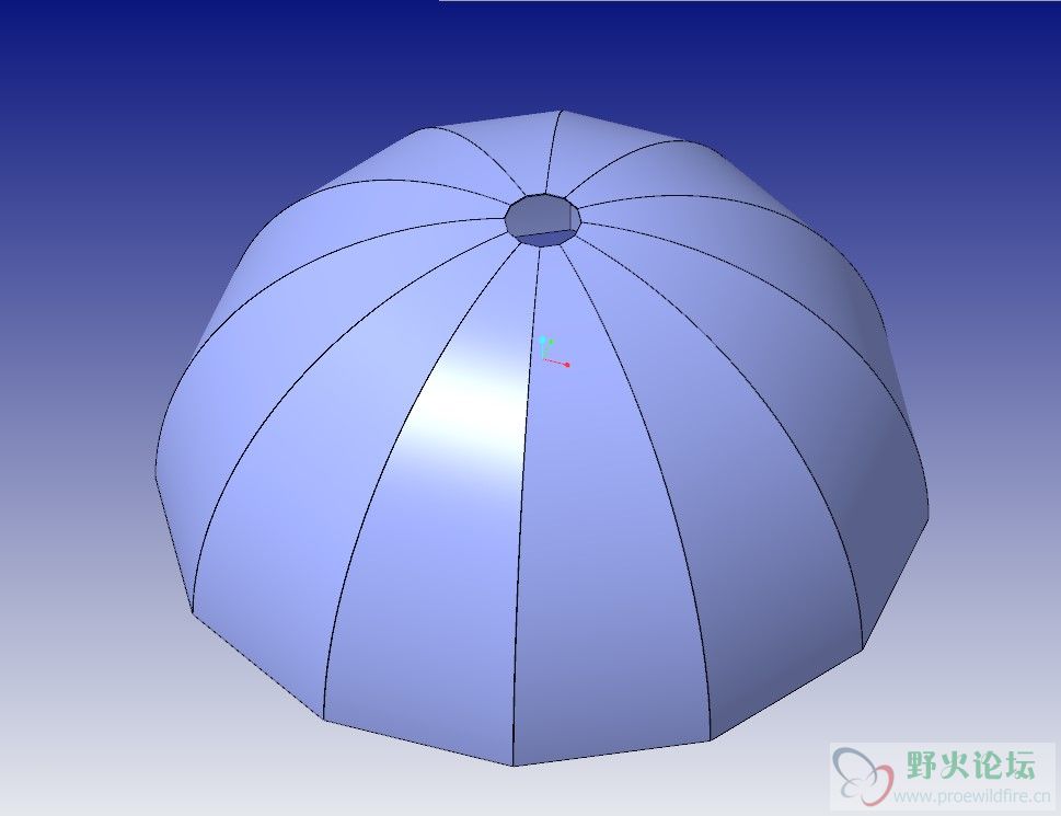

 楼主| 发表于 2021-1-18 18:49 | 显示全部楼层
xiajinkai 发表于 2021-1-18 14:54
球面是不能展平的,只能去无限接近,就跟电脑用数千个直线段拼成圆一样,分的越细越接近
是不是说展开的面积和曲面的面积相同就可以用?还有就是外轮廓的边长也要相同,并且误差不大就可以呢?
81
106

 楼主| 发表于 2021-1-18 22:11 | 显示全部楼层
jon1113 发表于 2021-1-18 11:19
球面貌似无法展开的,看着图好像是对称件吧,如果是,你可是试试切除一半再展开,看看行不行
我试了半个球 ...
只能选一个!不好意思,你们2个老师对我都有帮助,我结合你们2人的方案作图。等做出实物我分享给大家。谢谢!
