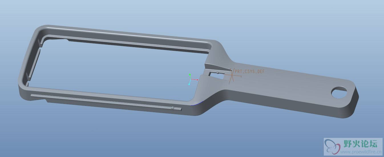

楼主: JASON_KGI
[求助] 遇到这种是如何移除去R

零件应该是对称的吧,我是做一半镜像过去的。用的命令,移除,线,边界混合,欢迎下载Creo3.0 M170

柔性建模里的移除!
如果不行,可以用柔性建模里的编辑倒圆角,R设为0!
如果不行,可以用柔性建模里的替换!
如果还不行,就用扫描!
总之,方法很多!
