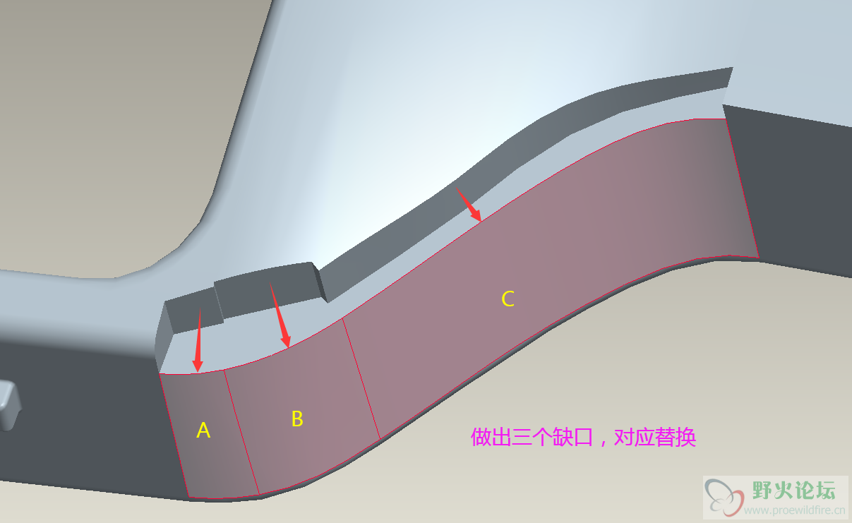

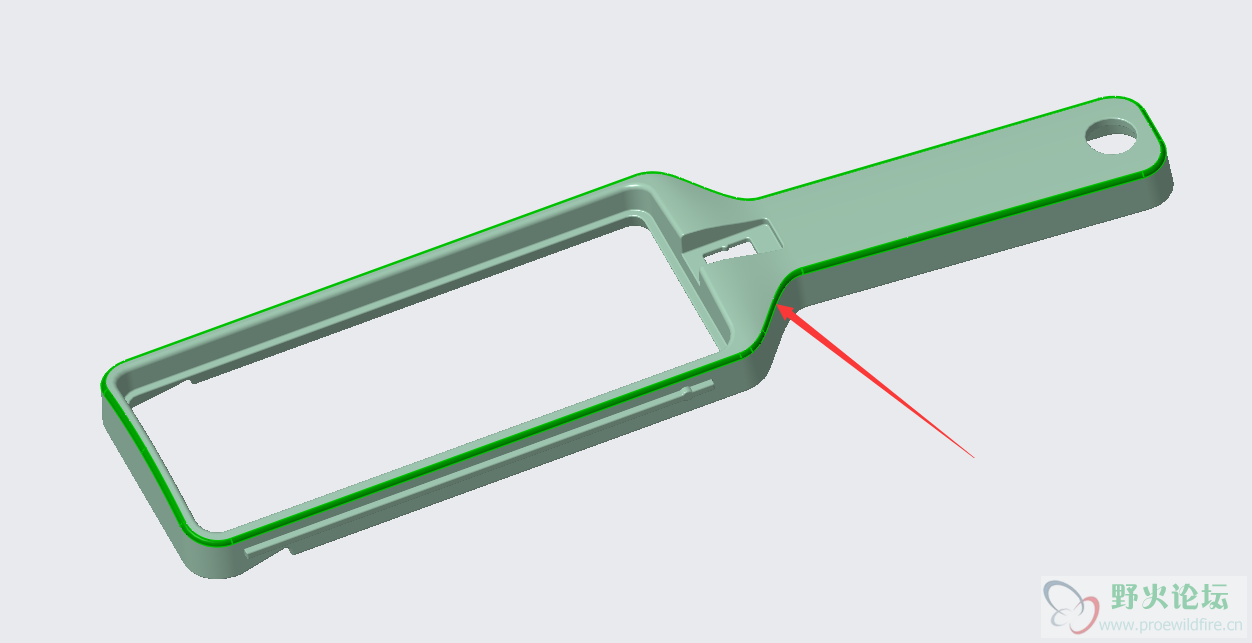

遇到这种是如何移除去R?请教

复制曲面-延伸-合并-实体化

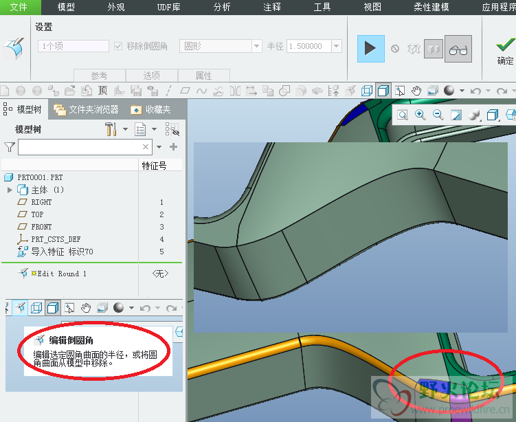

你可以用这个 编辑倒圆角 看下紫色面,切除

 楼主| 发表于 2021-1-14 12:01 | 显示全部楼层
柔性那试了,没能看明白在那设,可以发下看看?

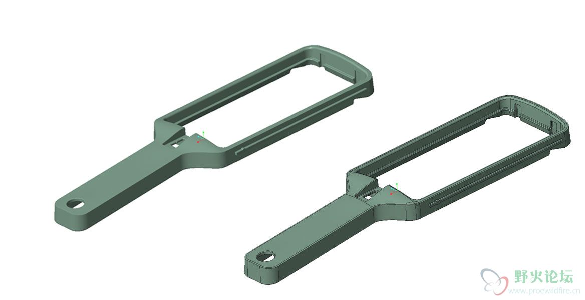

发表于 2021-1-14 12:22 | 显示全部楼层
比较传统的做法 ,其余地方可以移除

发表于 2021-1-14 19:15 | 显示全部楼层
扫描切除圆角再移除

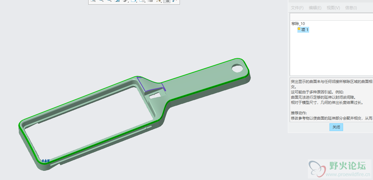

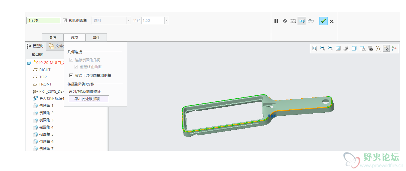

发表于 2021-1-15 08:05 | 显示全部楼层
柔性,最后一个,移除,然后选择圆角。

发表于 2021-1-15 22:29 | 显示全部楼层
我怎么打开是个曲面 不是实体

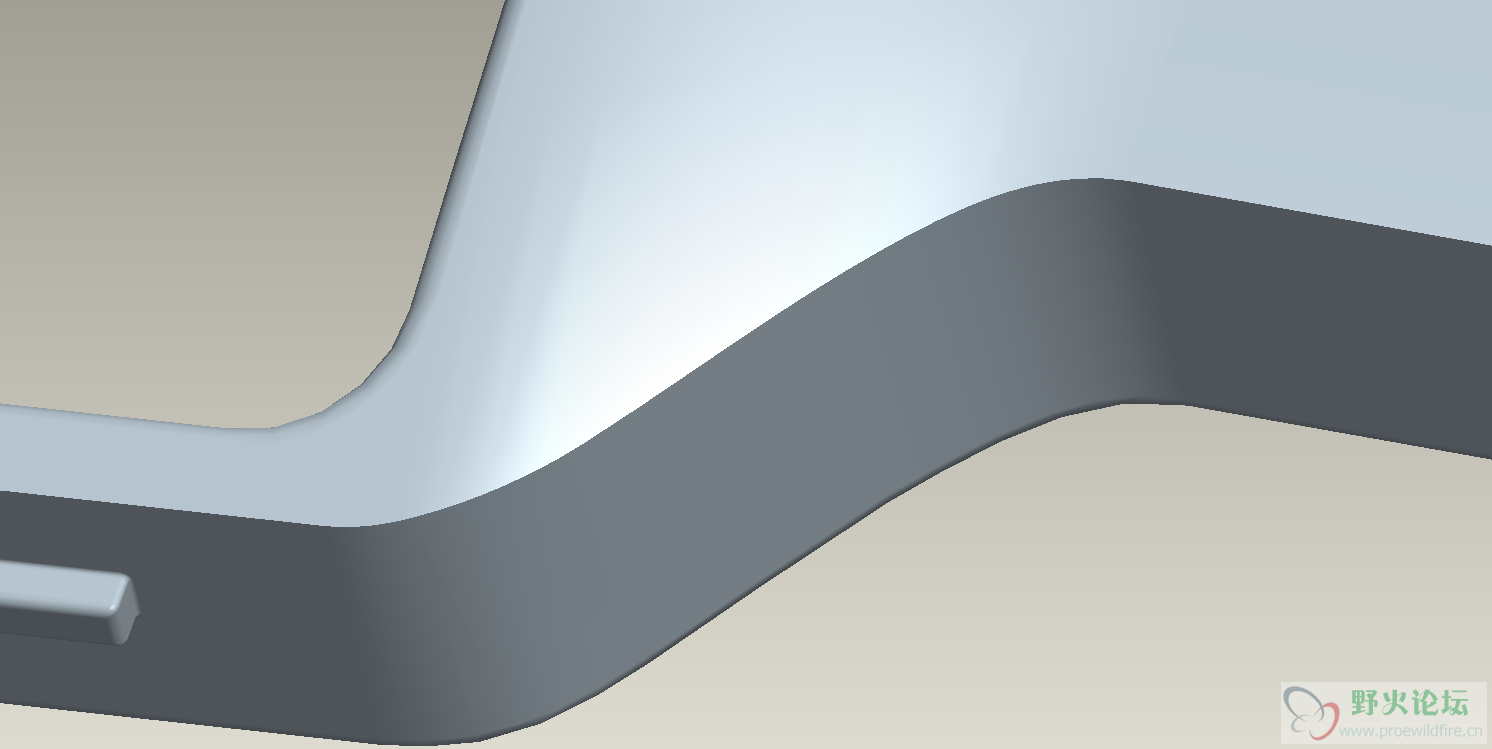

发表于 2021-1-19 03:00 | 显示全部楼层
用inventor试着练习做了下,感觉木有CREO做的顺滑,但还过的去
