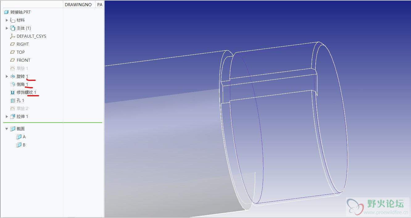

[已解决] 修饰螺纹,选倒角为起始端面,失败

 楼主| 发表于 2021-1-11 15:34 | 显示全部楼层
模型文件

发表于 2021-1-11 15:53 | 显示全部楼层
你的图是生成不了,调整下特征顺序就行了

 楼主| 发表于 2021-1-11 20:00 | 显示全部楼层
liulin_ch 发表于 2021-1-11 15:53
你的图是生成不了,调整下特征顺序就行了
非常感谢!!!!!!
应该是开键槽了,所以倒角不连续,无法生成。
再次感谢!
