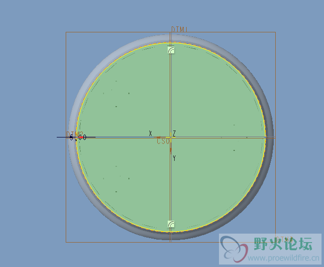

微信截图_20210108164452.png 我就猜到不是一个平面,果然就是。

你这画图都是很大问题,一个旋转体干嘛还要先草绘?而且旋转轴用的草绘线,草绘线草绘平面和参考平面又用的装配面

合并个啥呀,你的图很大问题

上面修改好的图,替换了线,替换了草绘平面和参考平面,旋转参考的草绘线替换成了轴

你所谓的解决是有问题的,顶底两个面你旋转出来都不是平面

直接选面偏移
