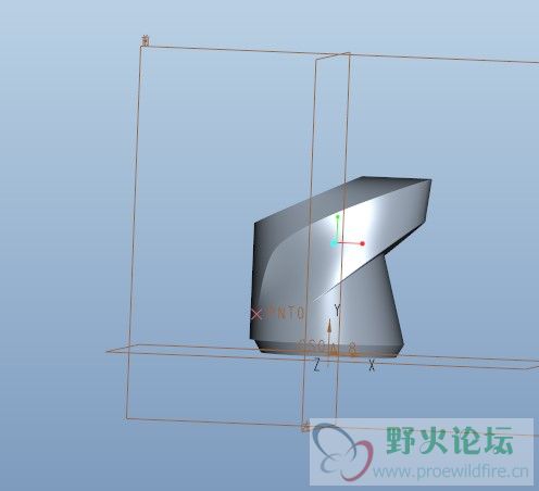

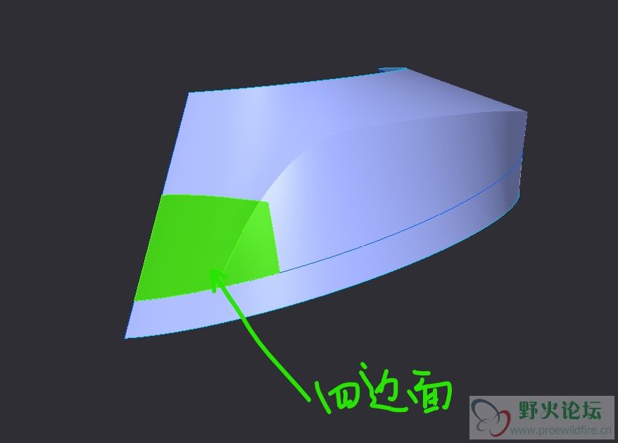

[求助] 这种消失面思路是怎么样的,还是摸不着

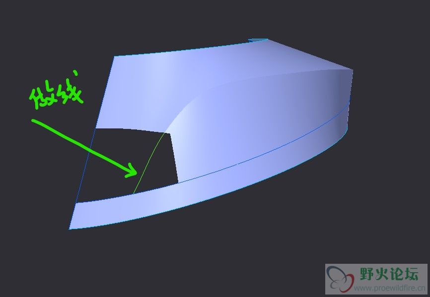

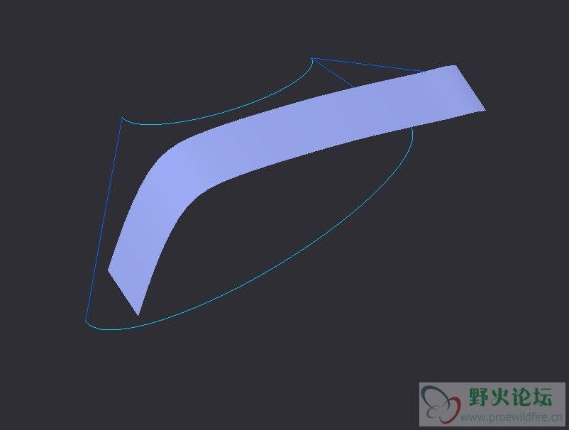

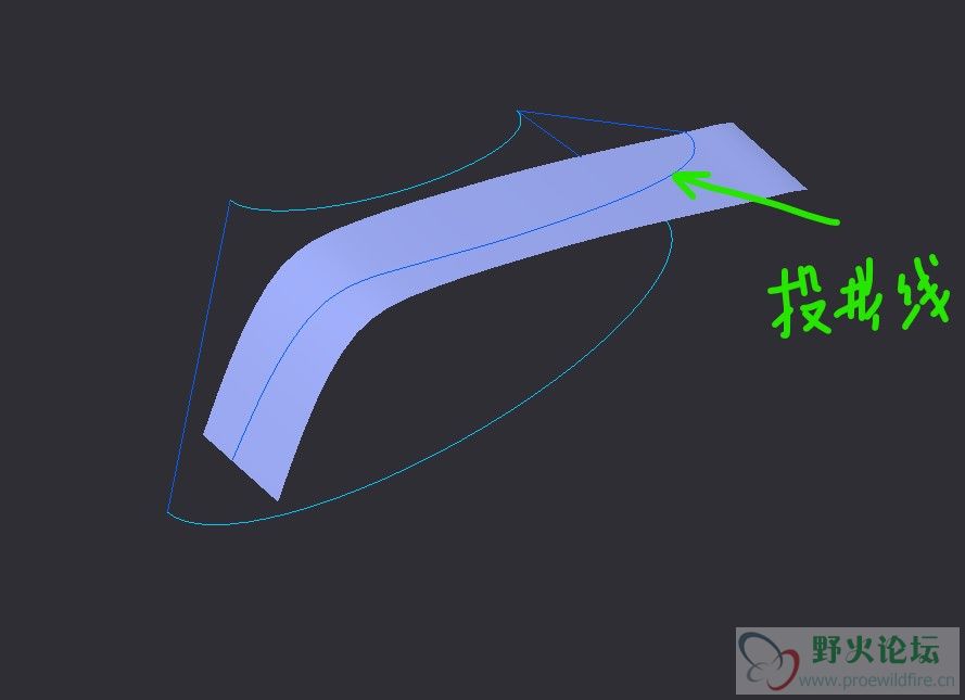

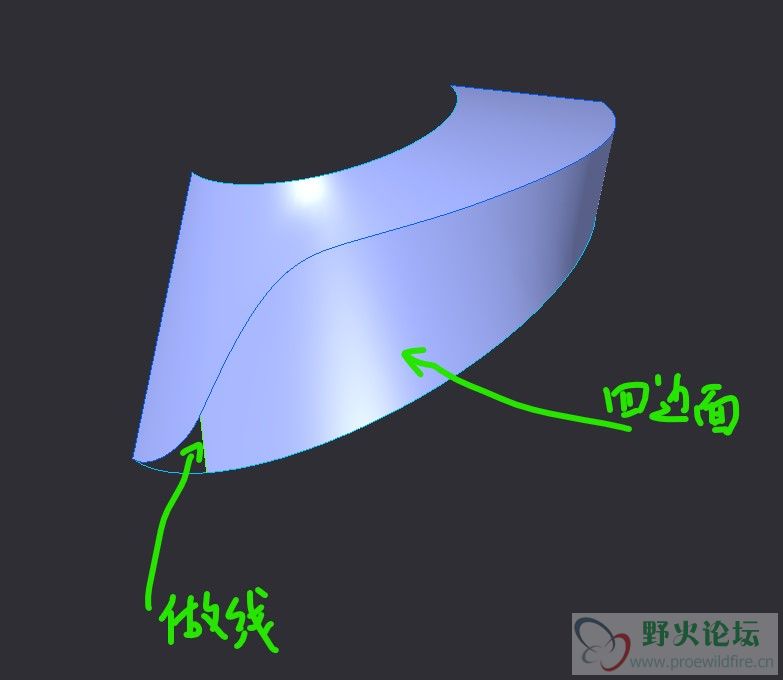

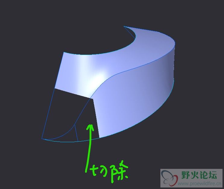

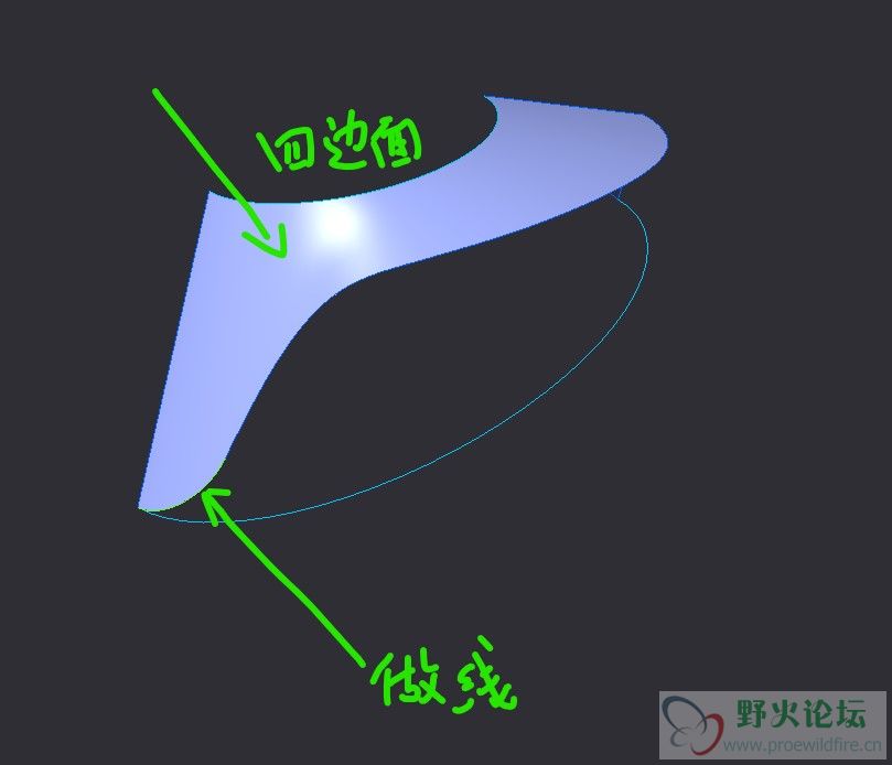

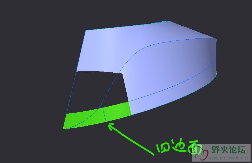

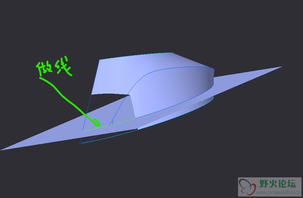

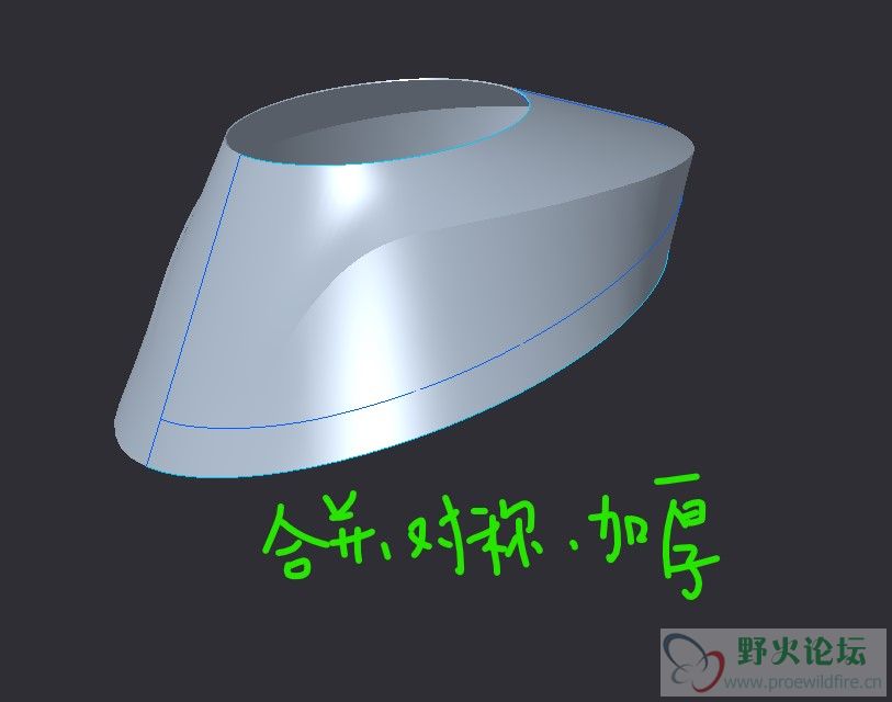

发表于 2021-1-8 17:25 | 显示全部楼层
胡鸭塘 发表于 2021-1-8 14:11
PRT  PRT  PRT   步骤  步骤  思路  思路
公司文件加密的
现在图文给你一个思路,你可以试试看
越学越觉得自己菜鸟一枚。。。

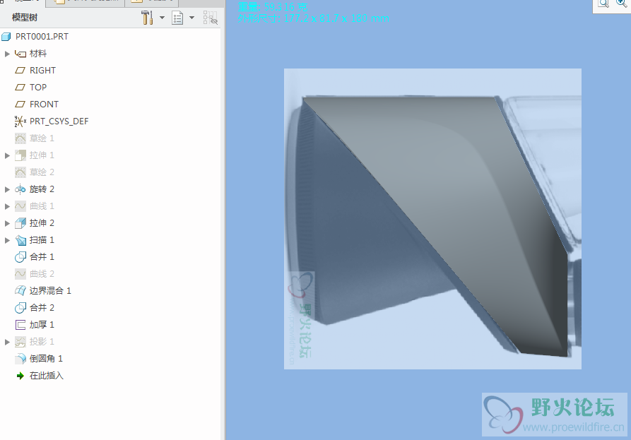

发表于 2021-1-8 18:02 | 显示全部楼层
148258
148257.prt.zip
464.69 KB, 下载次数: 11
售价: 2 金钱  [记录]
Creo 4.0
 楼主| 发表于 2021-1-8 19:41 | 显示全部楼层
石磊磊 发表于 2021-1-8 00:25
1.先做红色大面
2.用绿色面分割红色面
3.绘制蓝色的线段,与红色面进行衔接,注意各处的条件约束
可以画下PRT看看吗

发表于 2021-1-11 09:00 | 显示全部楼层
尝试了一下,侧边一条过渡没有调的很好,底下的那个角没有弄,不过大致效果还算是有了
prt0001.prt .rar
588.7 KB, 阅读权限: 10, 下载次数: 5
售价: 2 金钱  [记录]
creo5.0版
