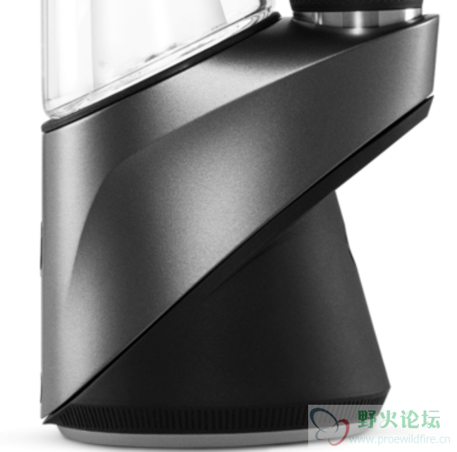

这种消失面思路是怎么样的,还是摸不着,有大神可以画下上传下步骤学习下吗

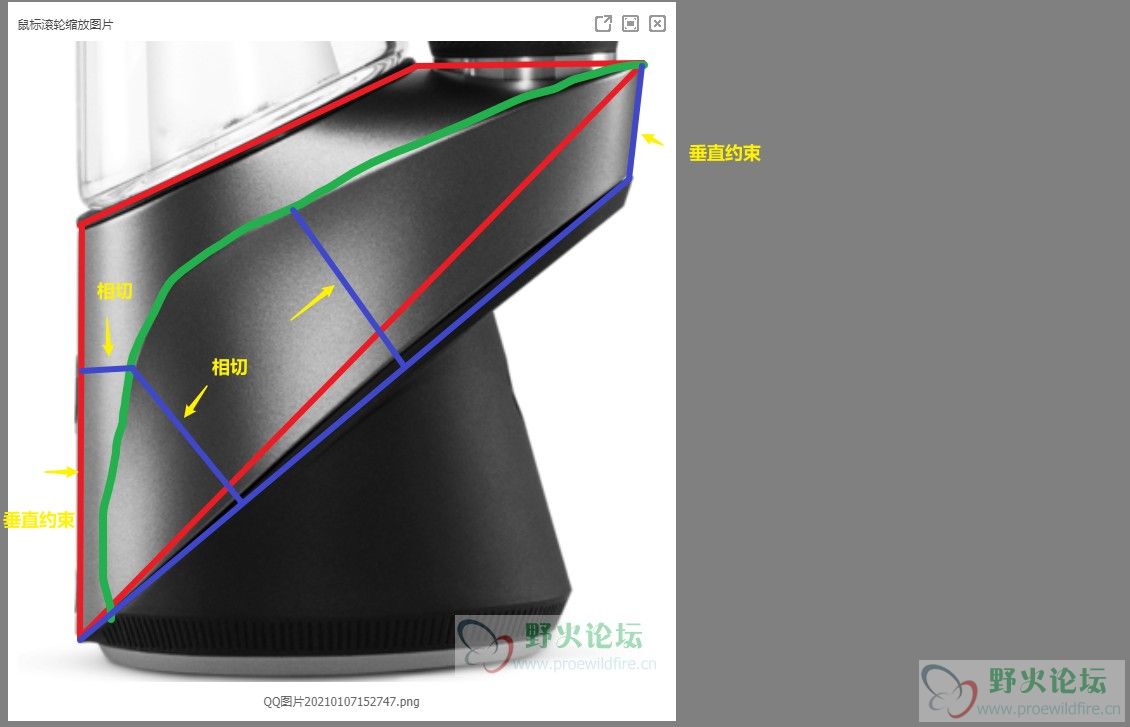

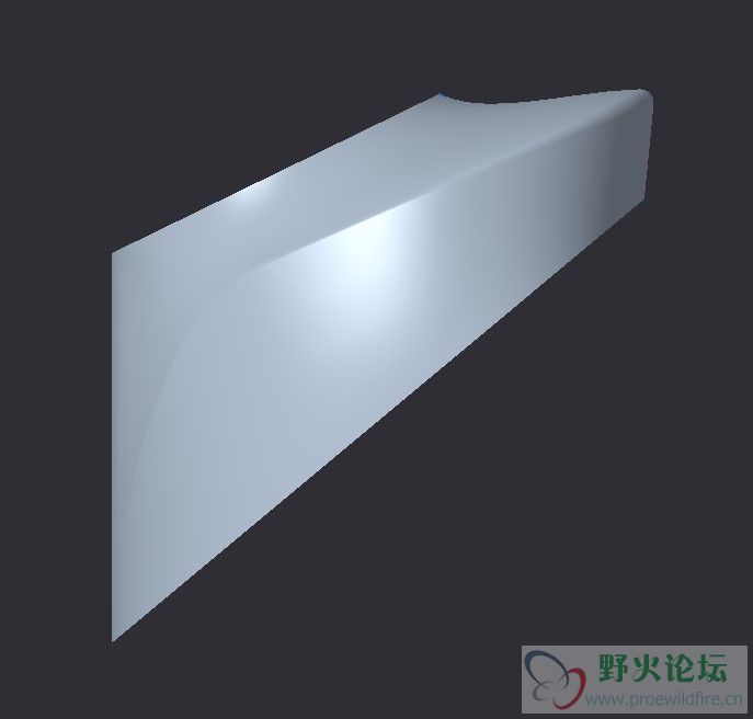

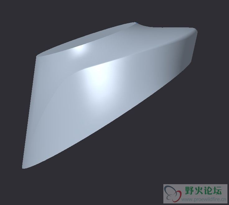

1.先做红色大面
2.用绿色面分割红色面
3.绘制蓝色的线段,与红色面进行衔接,注意各处的条件约束

消失面很简单的,在哪里消失就在哪里拉伸切除,切除后再补面。
