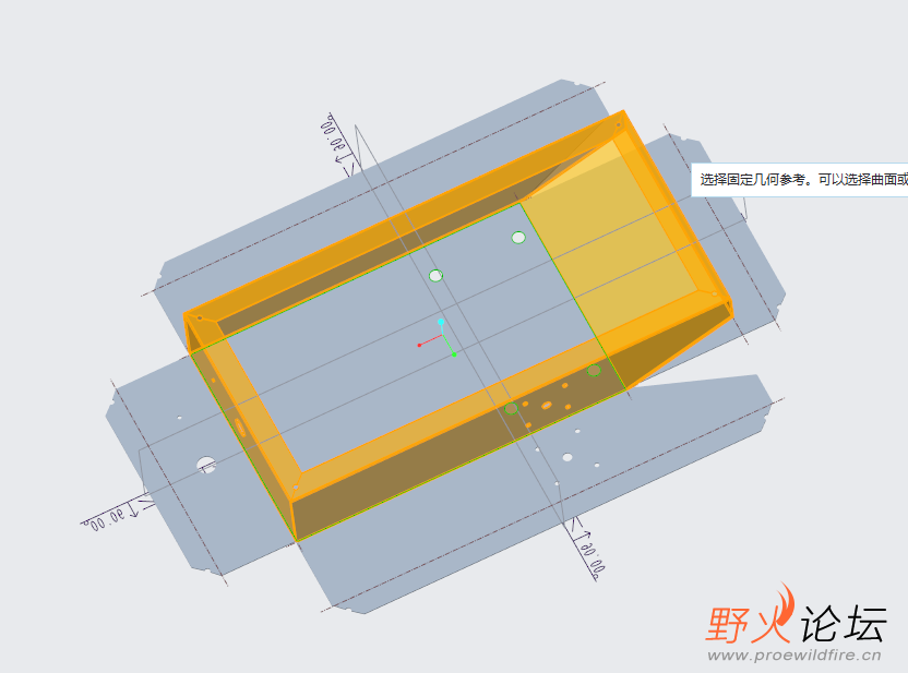

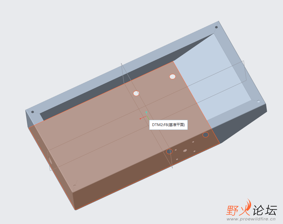

我觉得我与视频播主的差距也就是那个TWX插件: 这个插件在哪里买?

你这个好像把圆孔用扯裂连接切开了, 不行吧。
