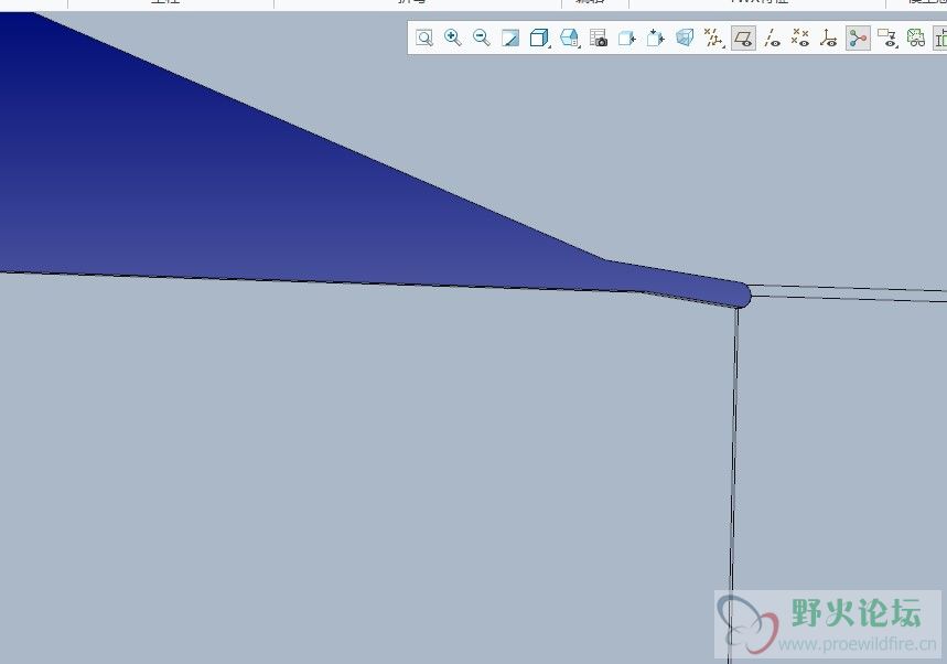

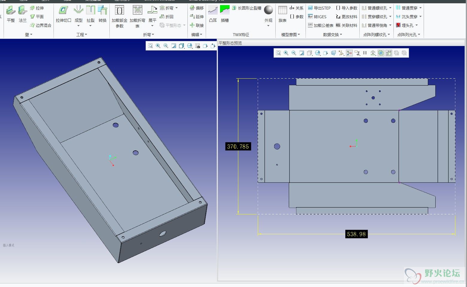

一个箱体STEP格式转换成钣金操作带特征,与众不同的思路,与大家共学习
视频教程链接https://v.qq.com/x/page/m3219fxrjg8.html
SMT20210106.rar
