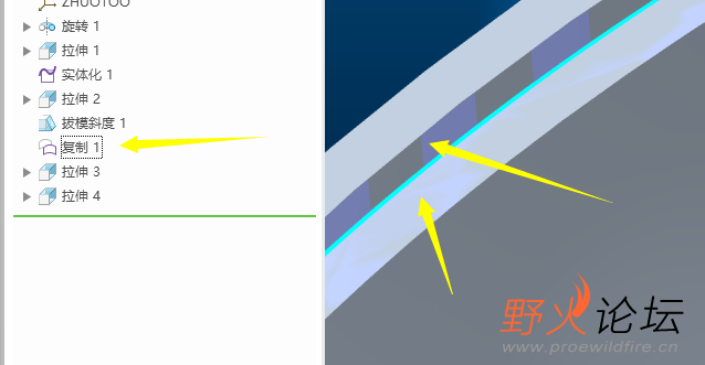

学习了,不过个人还是觉得要不要使用发布几何,看使用的场合,达到自己的效果
在没有骨架文件的情况下:
1、如果源特征的面或者面组,后续不会被进行改变截面的动作(例如增加或切除,改变了草绘截面的线条构造),就不需要使用发布几何。可以在目标零件直接进行复制几何导入面组。因为源面组如果仅仅是尺寸的改变,照样会实时更新到新零件中,不会失败。
2、如果源特征的面或组可能会被更改,改变了截面的形状,那就要看被引用次数多少。
如果被引用次数就一次,直接就可以对源面组进行曲面复制。再在目标零件中复制几何引用就可以。照样不需要发布几何
3、接第2点,如果使用次数多,那还是先发布几何再复制几何来用,效率高。
有骨架文件直接对骨架的面或者面组进行复制几何就可以了。

发表于 2022-1-25 14:16 | 显示全部楼层
在没有骨架文件的情况下:
个人感觉你图片中的复制与发布几何并没有太多的区别了,在没发现发布几何之前,一直使用复制曲面进行复制几何的。
