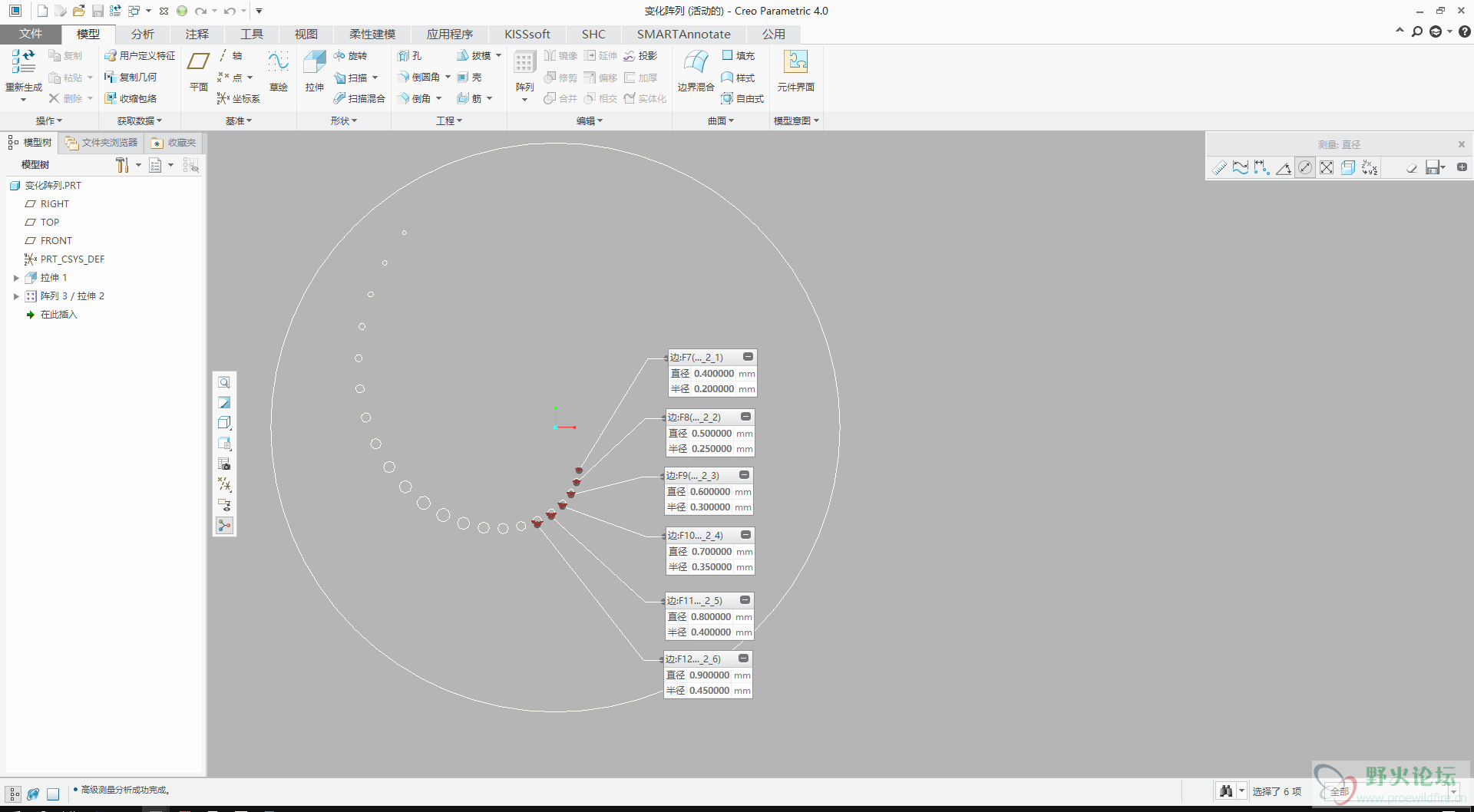

[已解决] 请教各位大神,这种孔要怎么阵列

 楼主| 发表于 2021-1-5 19:39 | 显示全部楼层
vcnahtb 发表于 2021-1-3 10:51
在阵列中加入关系式即可。
能发个PRT档不,谢谢
58
82
 楼主| 发表于 2021-1-5 20:12 | 显示全部楼层
在阵列中加入关系式即可。
帮忙解释下这个关系的意思,要怎么理解
58
82
 楼主| 发表于 2021-1-6 08:20 | 显示全部楼层
yangyi_2005 发表于 2021-1-5 20:12
帮忙解释下这个关系的意思,要怎么理解
根据你的关系参数来修改,怎么也改不出我想要的效果

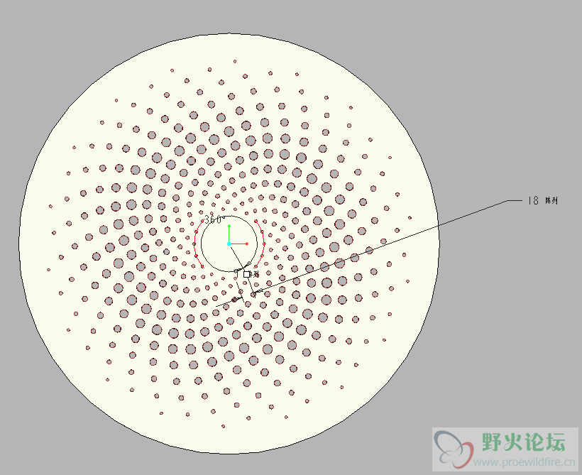

发表于 2021-1-6 09:38 | 显示全部楼层
感谢分享~
308
487
发表于 2021-1-6 10:09 | 显示全部楼层
这个关系可以写成memb_i=sin( idx1*18)也可以写成memb_v= sin(idx1*9)*8+1或者memb_v=asin(sin(idx1*10))/10+1看你要的是什么样的效果,注意它们的增量或是变化的次数都受到sin的约束。
memb_i是每次变化的一个增量值,
memb_v是每次变化的一个定量值。
idx1或idx2你可以看成是每次变化为1的变量值。相当于我们常用的trajpar函数,但它是定值,这个值就是1。(个人理解,如有不对请指正)
第一个方程出来的关系是变化的,它每次变化的大小是一个增量。(要仔细读这句话,注意其中增量是重点,也就是说它每次增加或减少的值是变化的,比如第一次增加1第二次增加2这样以此类推)
第二个与第三个方程出来的变化关系是一定的,就是每次增加或减少的量是一定的。
表达能力有限不知道我有没有说清楚。
你要什么样的效果最好能表达出来,我看看能不能做出来,然后再给你解释可能会比较好些。其实第三个方程是最容易计算与控制的,你可以用这个试试。
308
487
发表于 2021-1-6 15:02 | 显示全部楼层
用memb_v=asin(sin(idx1*180/21))/(180/21)/10+0.4这个方程来说明一下吧,这种变化可能理喜闻乐见些。
58
82
 楼主| 发表于 2021-1-7 09:14 | 显示全部楼层
非常感谢,文化低看不懂这些,不过用你后面的示例改出了想要的效果
