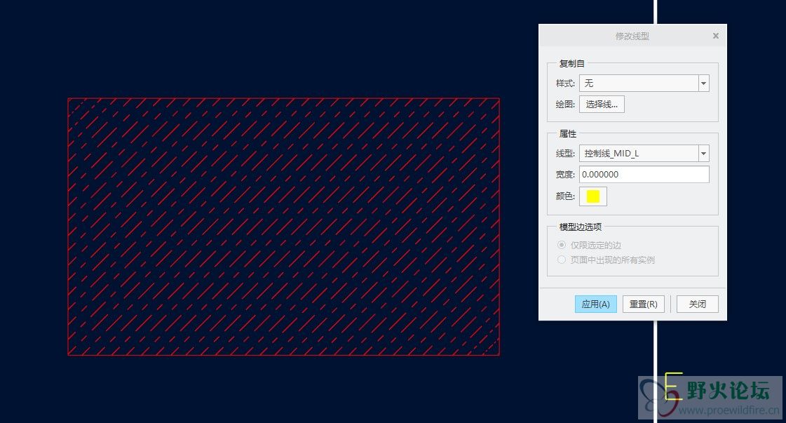

 楼主| 发表于 2021-1-4 17:49 | 显示全部楼层
iii123 发表于 2021-1-4 16:54
如果仅仅用来区分的话,你可以用网格线啊在原来45度线的基础上,再追加135度的
这也是一种办法,但是为啥PRO/E在这里就不能改变线型,我就想看看大家有没有好的解决办法。每次标注这种需要喷涂保护或者指定特定研磨区域时都要到CAD中再进行一次修改。不能在PRO/E中全部完成。

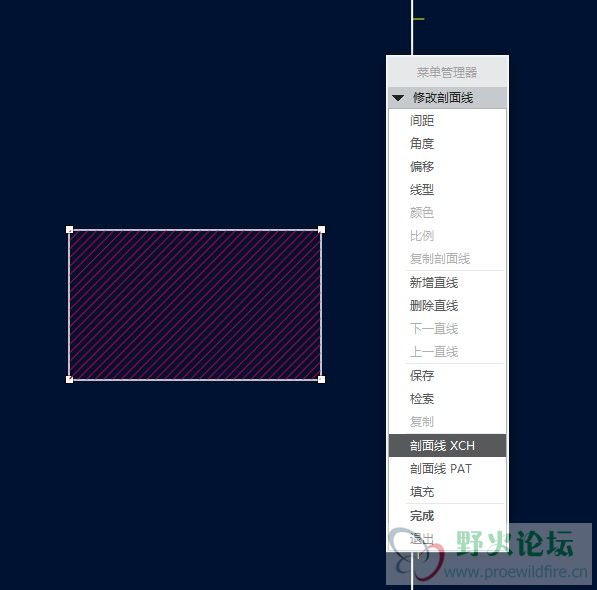

发表于 2021-1-5 21:49 | 显示全部楼层
是这样的吗?

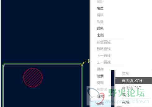

 楼主| 发表于 2021-1-6 09:24 | 显示全部楼层
奇怪,我的界面咋跟你的不一样?没有“剖面线XCH”和"剖面线PAT"选项。线型选项也一直是灰色,没法用。
我的版本是:Creo PARAMETRIC 4.0 M010
你的是什么版本?
