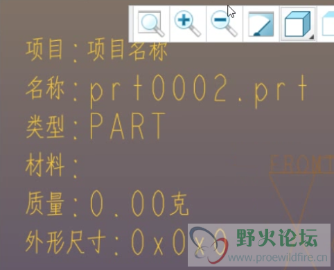

没系统的学习过这个软件,现在只会用CREO修改零件,补曲面等。
   想请教一下怎么在模型界面显示图片内容的信息,。
1691
213
3150
发表于 2020-12-29 15:22 | 显示全部楼层
在模板里加入对应参数,保存即可

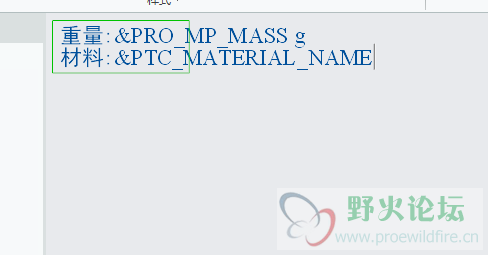

1286
47483
发表于 2020-12-30 19:49 | 显示全部楼层
创建平行屏幕的注释,调系统材料,实时刷新零件质量
http://www.proewildfire.cn/thread-147419-1-1.html
(出处: 野火论坛)
