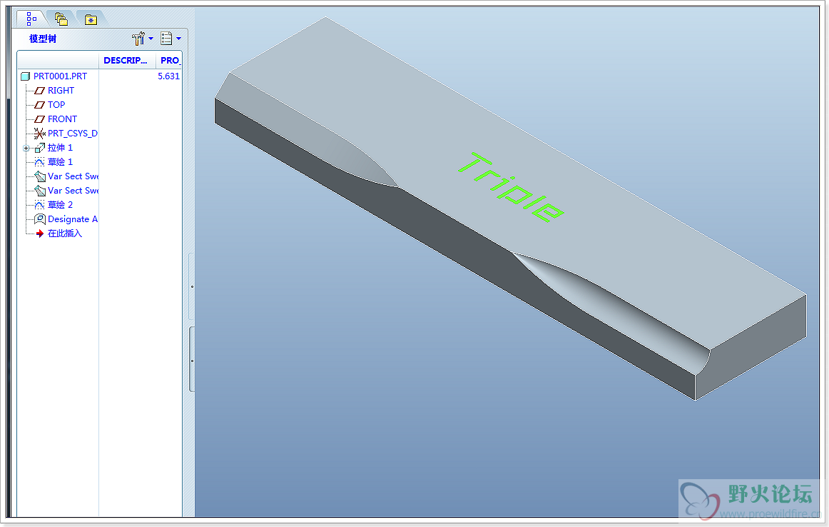

发表于 2020-12-29 09:11 | 显示全部楼层
扫描一下可以了

发表于 2020-12-29 09:51 | 显示全部楼层
类似这样 楼主看看
