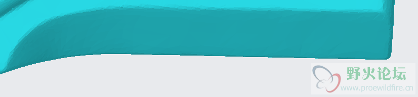

请问这个要怎么画出来呢
111
149

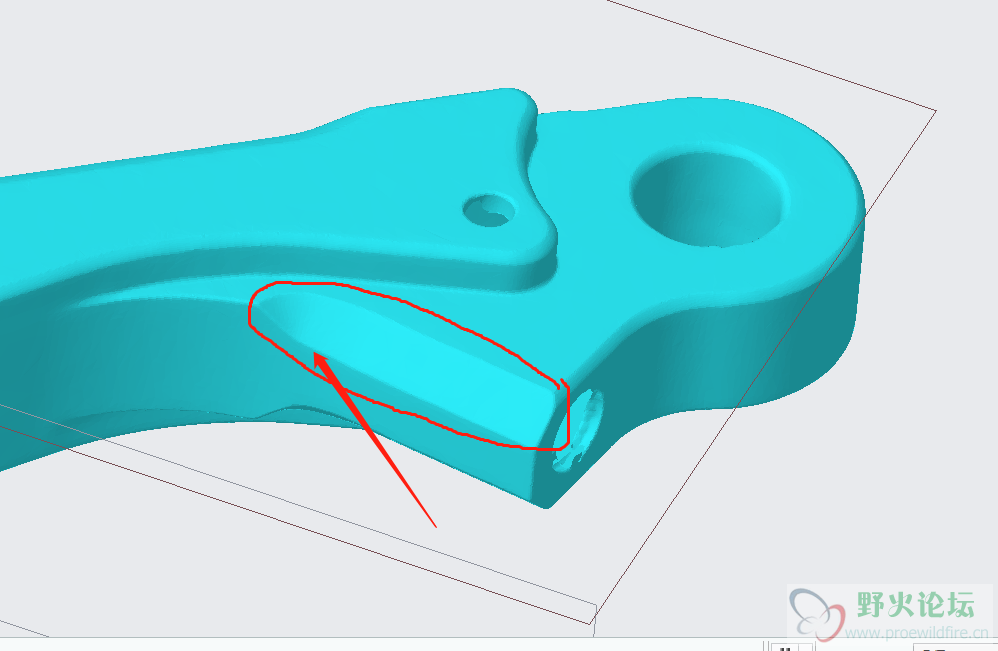

 楼主| 发表于 2020-12-28 17:40 | 显示全部楼层
箭头的地方不知道要怎么画出来,初学者,望各位不要介意
698
855
发表于 2020-12-28 18:21 | 显示全部楼层
两个面投影两条线,再边界实体化切除。
698
855
发表于 2020-12-28 18:31 | 显示全部楼层
投影一条曲线,然后扫描切除材料也可以
